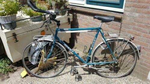

Recent heb ik via Marktplaats gratis een afgetrapte Giant Trooper uit 1991 kunnen ophalen. Doel is om deze weer in ere te herstellen en tijdens het proces nieuwe kennis op te doen. Ik heb twee rechterhanden, maar erg weinig kaas gegeten van alle maten van de fietsonderdeeltjes
Het stalen frame ziet er nog goed uit met weinig roest. De lak staat al klaar om deze een nieuw kleurtje te geven. De basis is dus in orde :D
Echter zijn de losse onderdelen wel aan vervanging toe. De voorderailleur is gebroken, de shifters doen het niet meer en de kettingbladen op het crankstel zijn versleten. Daarnaast liggen er een aantal spaken uit de wielen. Het liefst zou ik de kettingbladen, wielen, voor- en achterderailleur en shifters vervangen voor nieuw spul. De fiets is afgemonteerd met Shimano 300 LX en het crank zit vast aan een vierkante trapas met verstelbare cups.
Kan ik voor deze fiets nog nieuwe (en passende) derailleurs met shifters, een crank en wielen met bijbehorende casette vinden? :roll:

Maar overtuig ons. Heb je foto's?
Zijn frame en vork recht? Daarvoor moet je er op fietsen. Beginnende barsten?
Is het balhoofdstel nog goed?
Het is inderdaad de bedoeling dat dit een projectje wordt waarbij ik eens in de zoveel tijd weer eens een stap kan zetten. Ik heb de tijd dus.

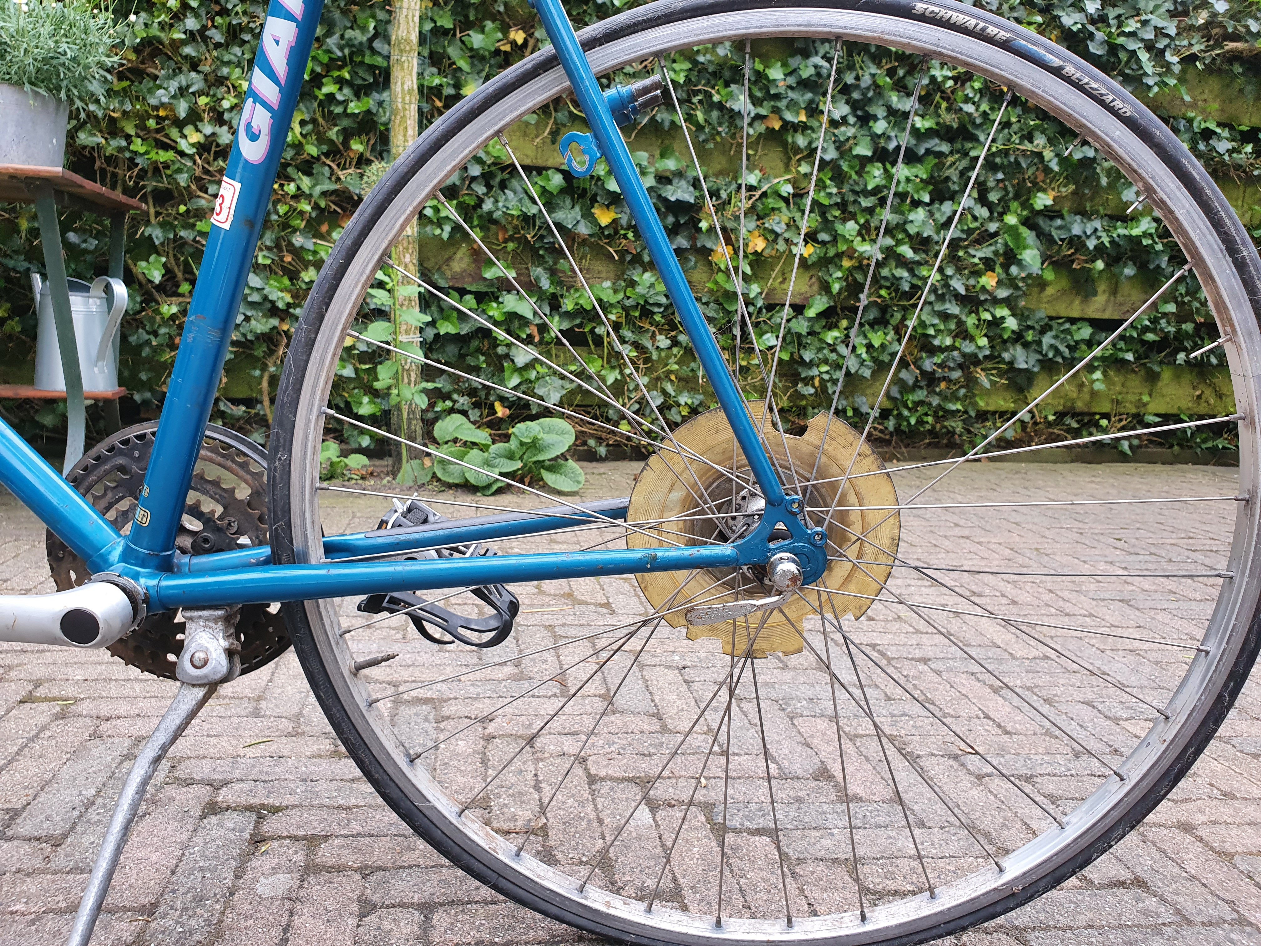

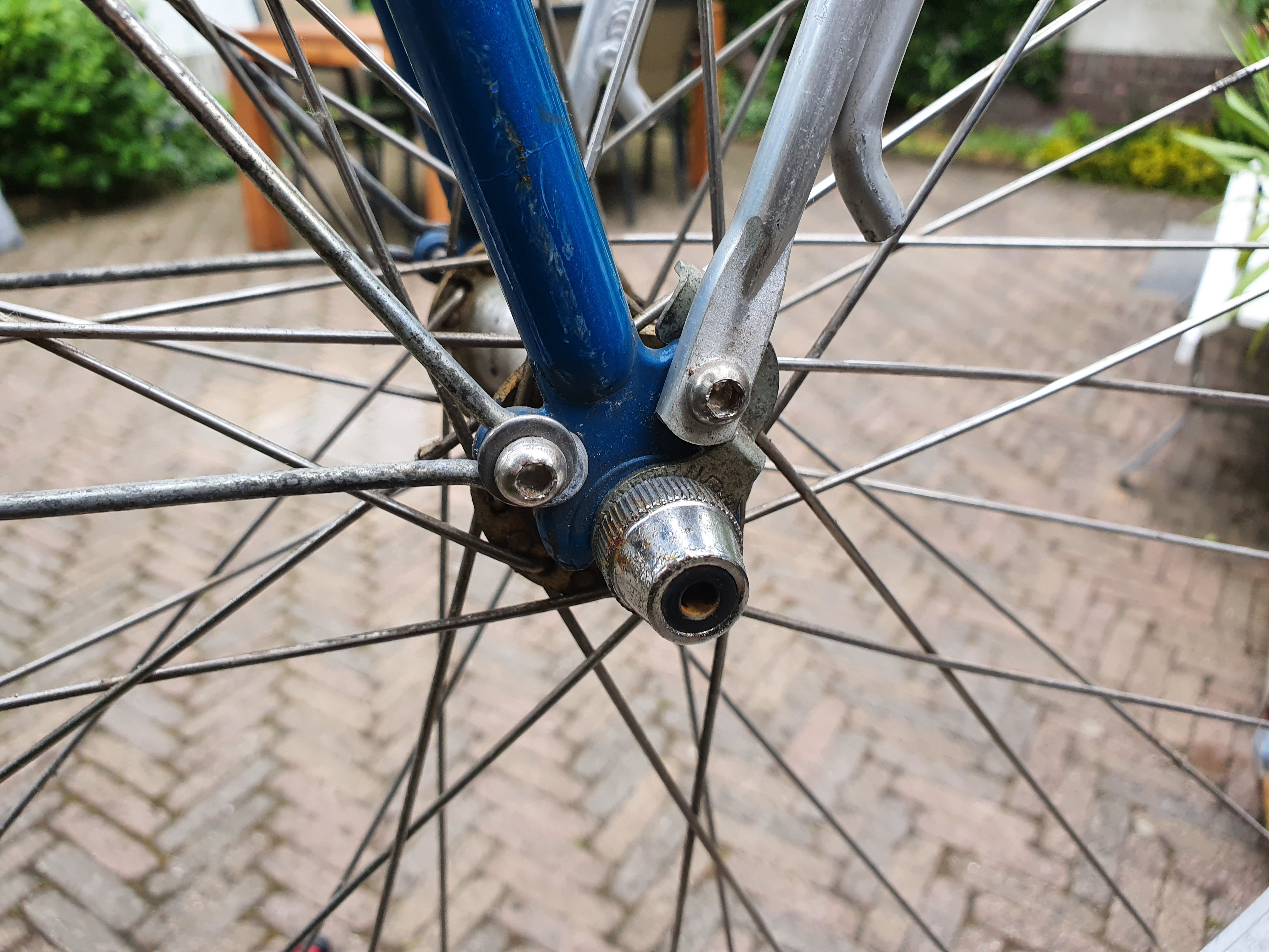

Onderstaand de foto uit de advertentie. Ik zie geen barsten eigenlijk, maar wel wat lijkt op barsten/opstropingen in de lak (zie onderstaande foto's). Ik heb niet kunnen fietsen op de fiets, maar op het zicht is alles nog keurig recht. Het balhoofdstel is keurig in orde.
Helaas kun je op het oog niet echt zien of een frame echt recht is. Aan de andere kant: frames zijn niet vaak krom. Je zou er een paar andere wielen in kunnen zetten en je voort laten duwen door een andere fietser om het te proberen.

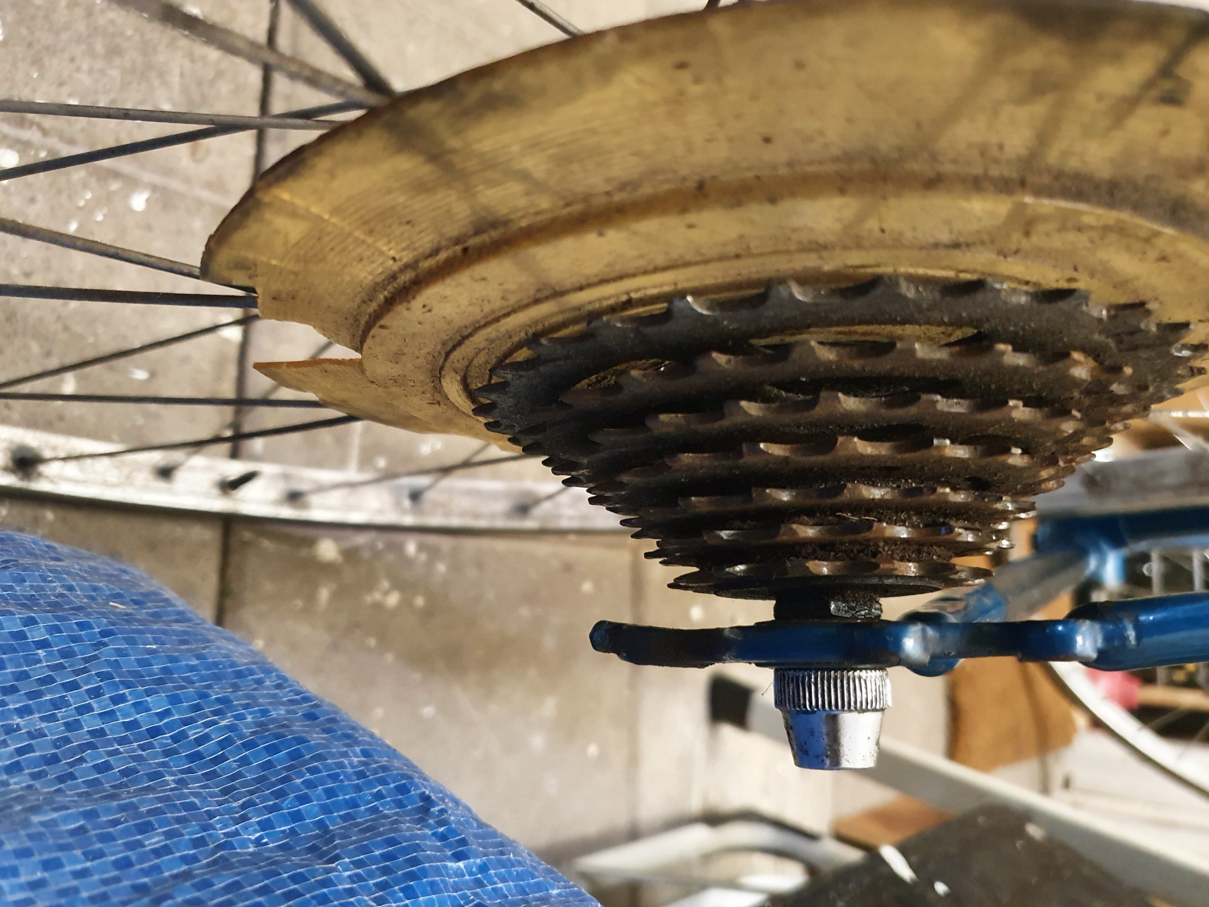

Het is 3 x 7 versnellingen. De shifters kun je eens in de ontvetter/wasbenzine leggen, waarschijnlijk werken deze niet meer door uitgedroogd vet. Cassettes zijn nog wel leverbaar.

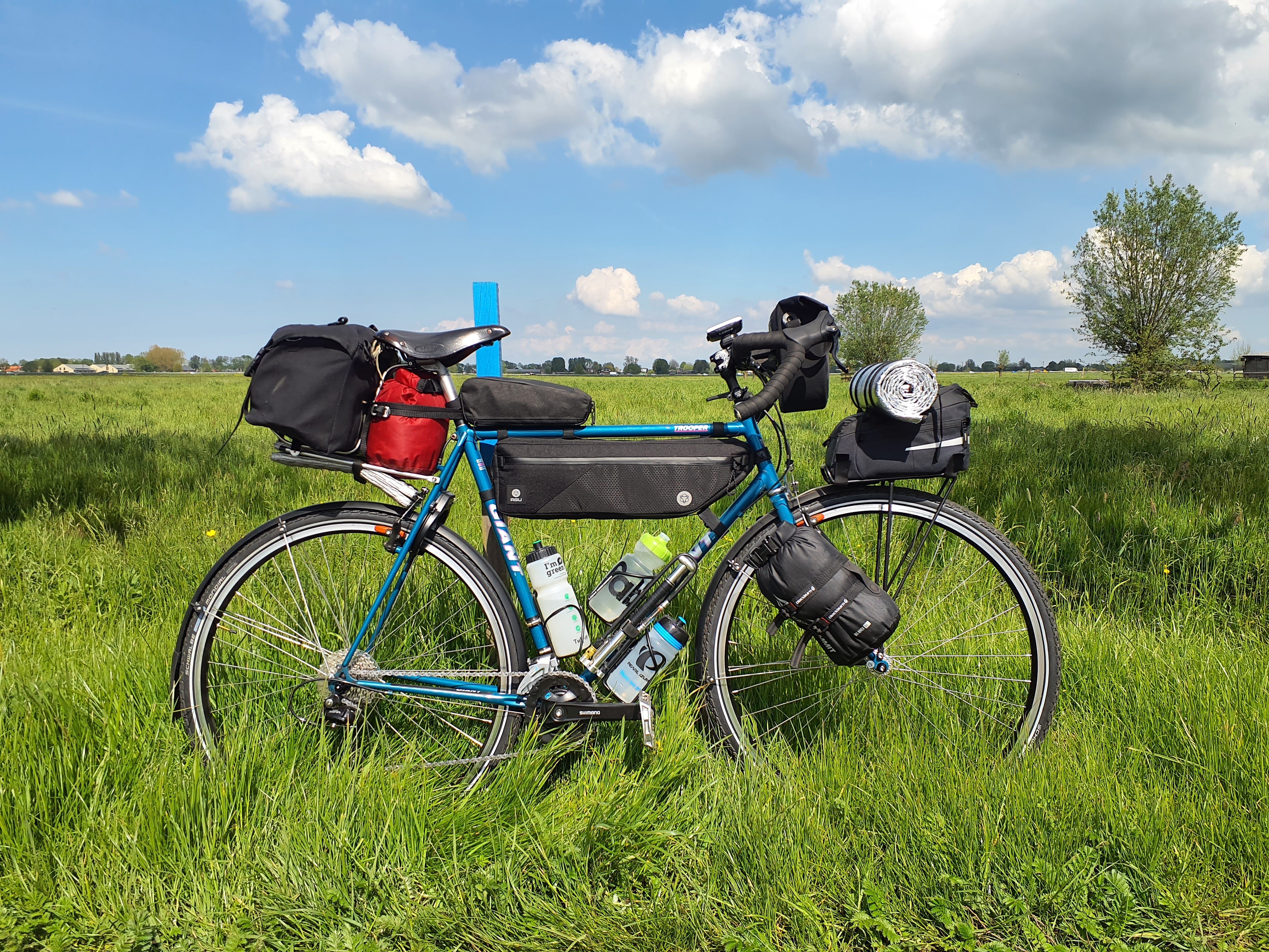

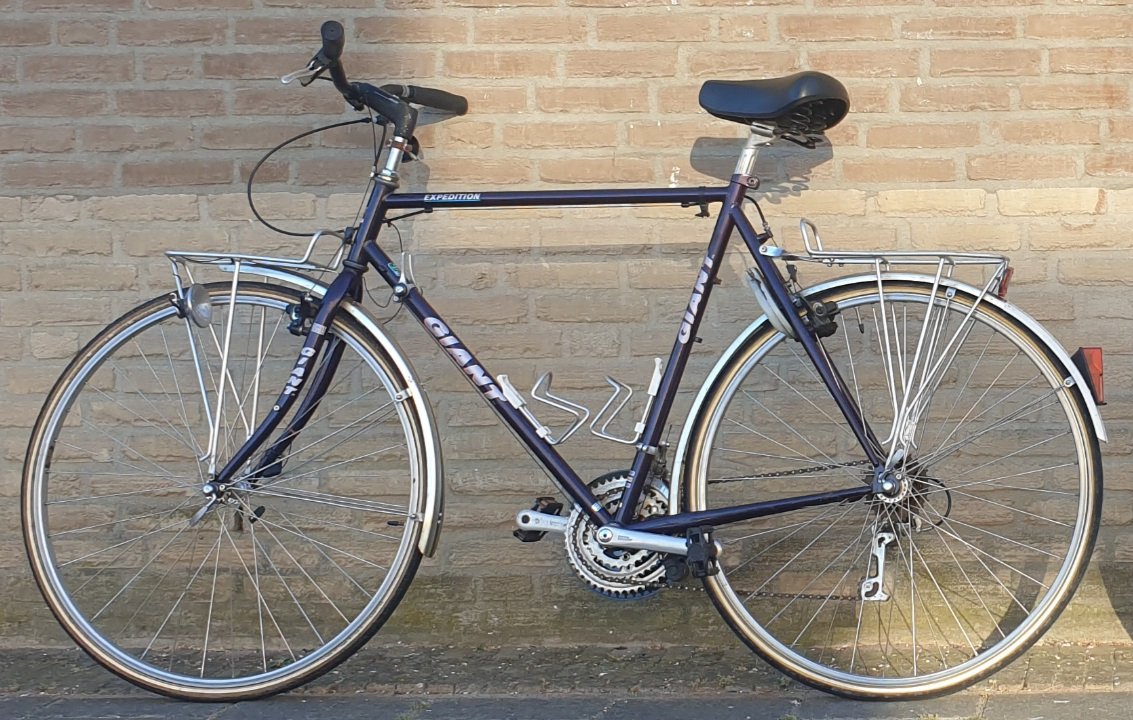

Leuk, die heb ik dit jaar ook via marktplaats gescoord en opgefrist.
Misschien haal je er wat inspiratie uit :)

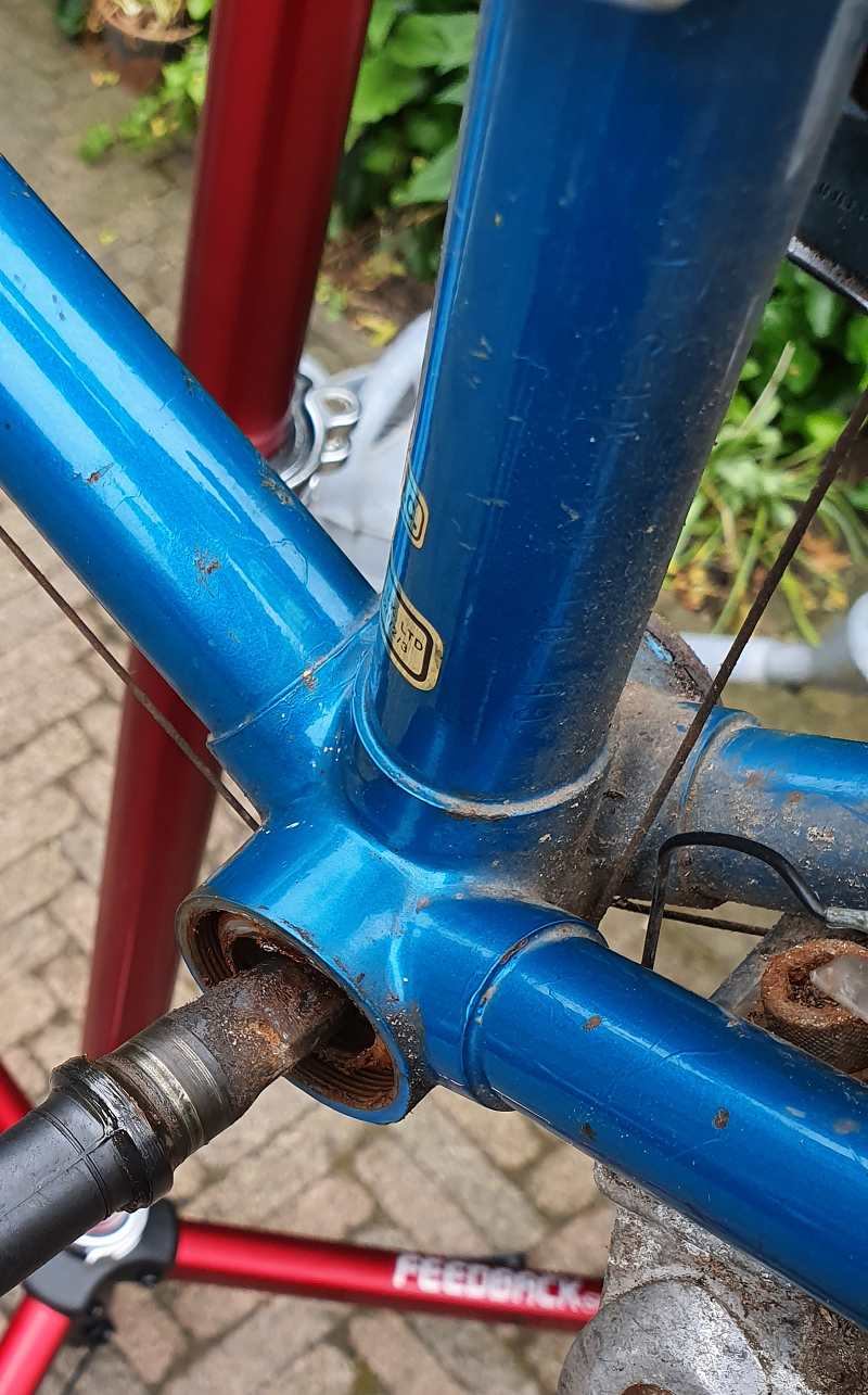

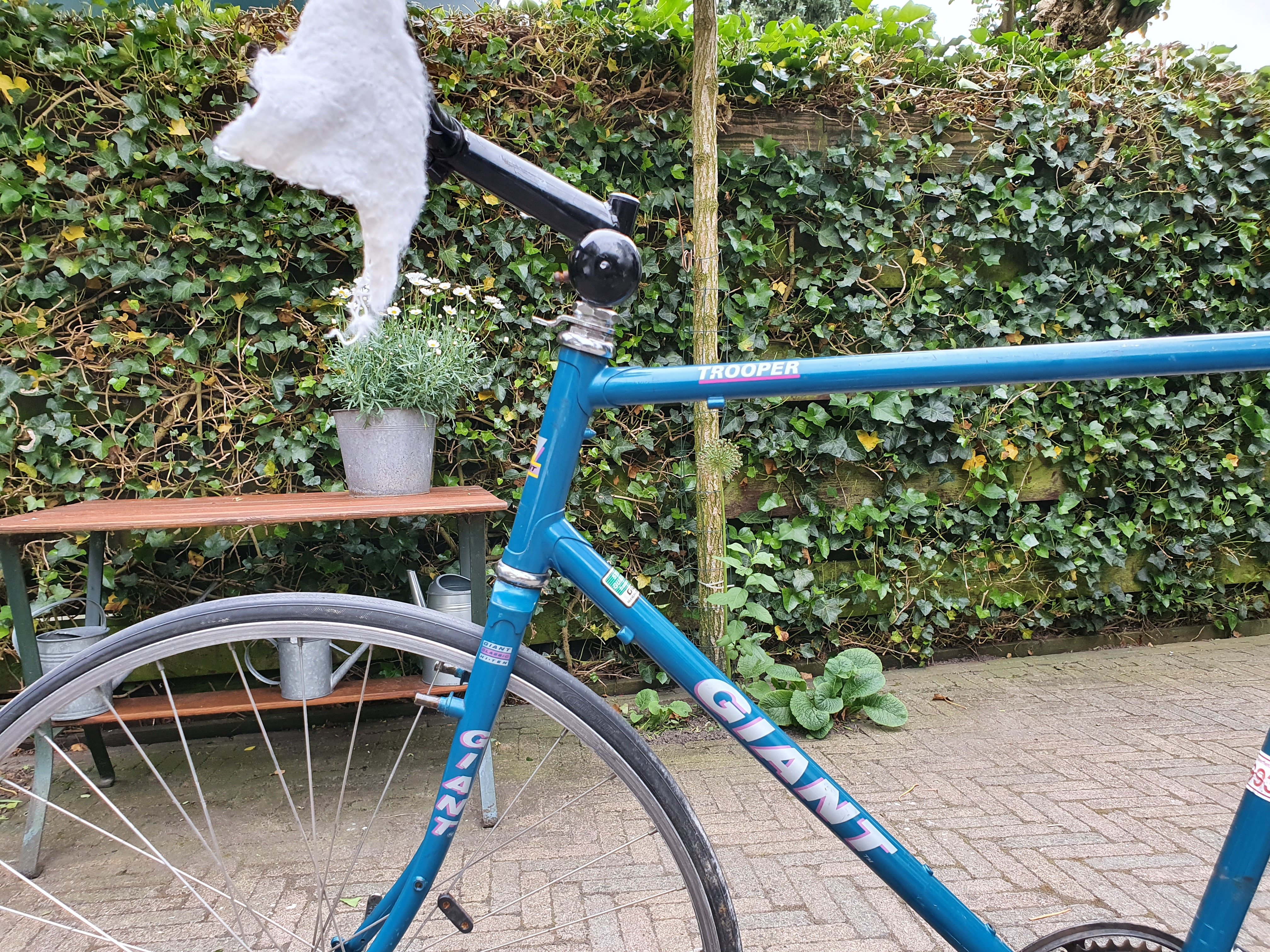

Vanavond heb ik de fiets volledig uit elkaar gehaald. Balhoofd en trapas zagen er goed uit, hoewel de trapaslagers ietsje pietsje roestig waren en ik vervanging overweeg. De lagers heb ik volledig ontvet en opnieuw in het vet gezet. Draait allemaal weer als een zonnetje!
Leon schreef: [...] Ik zou nog wel een foto willen zien van de balhoofdbuis precies van opzij, zodat je ziet hoe de schuine en horizontale buis aansluiten, en twee van de staat van het frame bij de achteras, aan beide kanten. Idem zadelstrop van achteren. [...]
Bedankt voor je tips! Helaas heb ik niet alle foto's genomen zoals jij het vraagt. Die blijf ik je nog even schuldig. Ik ben tijdens het poetsen geen eigenaardigheden tegengekomen trouwens dus volgens mij zit het allemaal snor. De foto's die ik wel genomen heb staan hieronder :arrow:
Ik ben niet per sé van plan de originele onderdelen weer te gaan gebruiken. Er mag best een paar honderd pietermannen aan nieuwe onderdelen worden besteed zodat ik de fiets nog jaren lang met plezier kan gebruiken. Daarnaast is het ook best een uitzoekwerkje om vervanging te vinden voor de originele onderdelen kwam ik achter..
Origineel zit er inderdaad 3x7 versnellingen op. Wat mij betreft blijft het zo, maar iets anders mag ook. Hierbij wil ik vooral uitgaan van wat mogelijk en vindbaar is, hoewel ik een lichte voorkeur heb voor veel versnellingen (3x7 of meer). Mogelijk is alles dus begrijp ik, nou nog vindbaar :roll: . Om te beginnen bij de crank, waar moet ik op letten? Ik kom allerlei maten tegen en weet eigenlijk niet goed wat er nou wel en niet past. Kan ik eventueel ook de volledige trapas vervangen om een passende crank te plaatsen?
R!k schreef: Leuk, die heb ik dit jaar ook via marktplaats gescoord en opgefrist.
Gaaf! Ik zie dat jij ook van de originele onderdelen bent afweken. Heb je toevallig je boodschappenlijstje nog ergens? Ik ben wel benieuwd :)

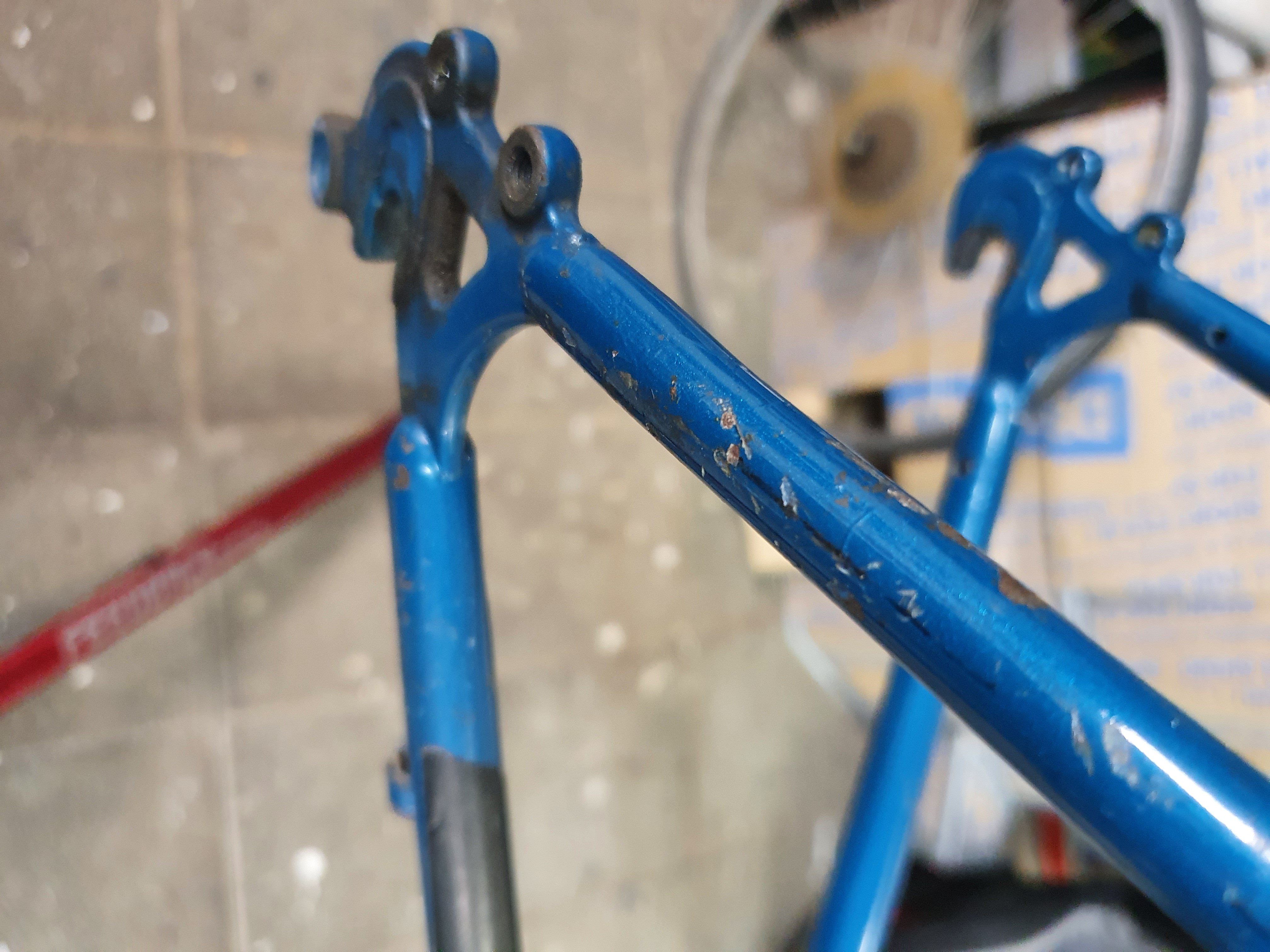

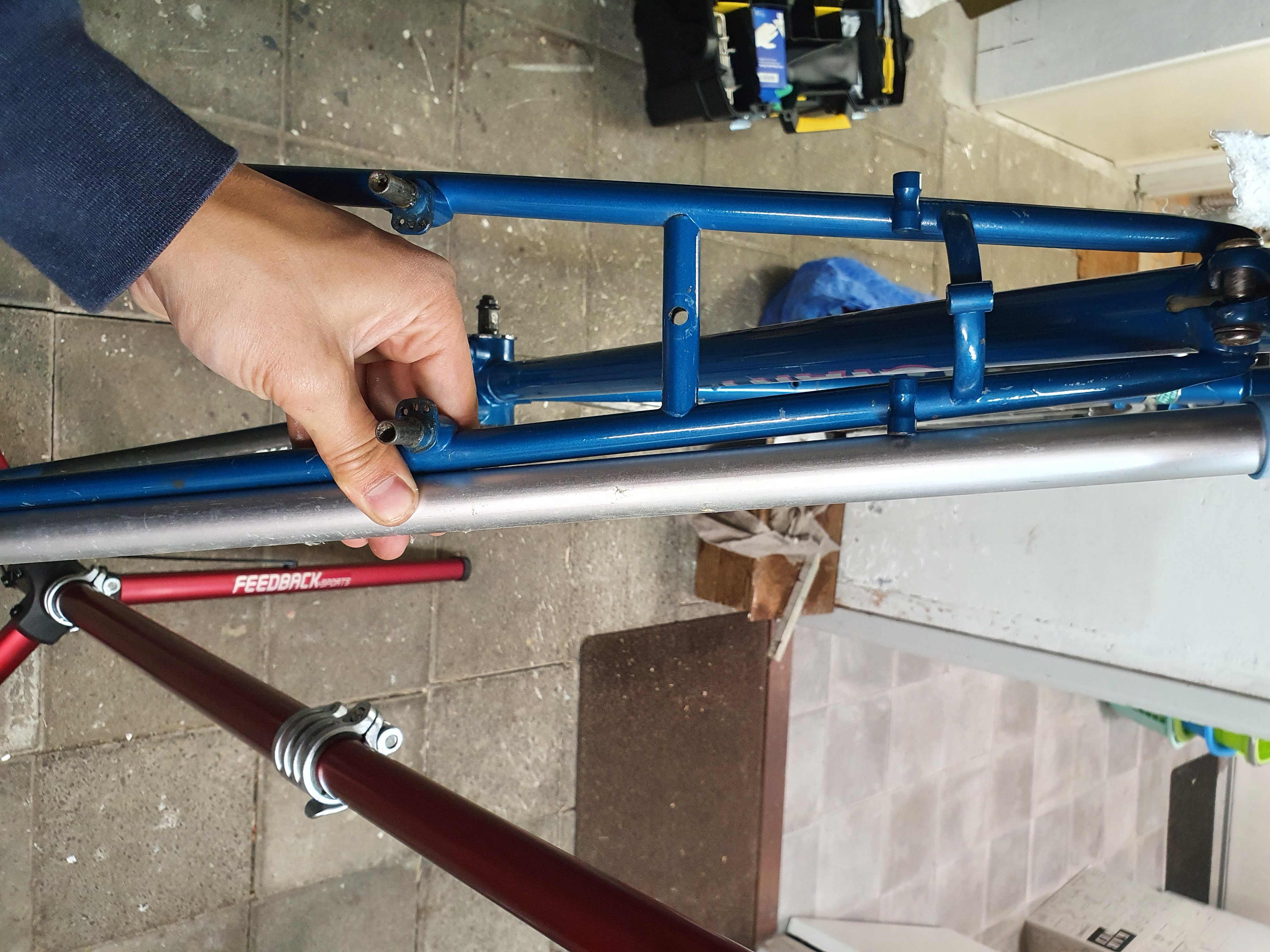

Ik ben toch het frame aan het dubbel checken op eventuele ongewenste krommingen. Ik zie dat er een lichte kromming in de rechterkant van de staande achtervork lijkt te zitten. Hoort dit? Blijkbaar heeft de fiets aan deze kant weleens een tikje gehad aan de lakschade te zien, maar ik kan me ook voorstellen dat het iets met de ketting te maken heeft die natuurlijk ook rechts zit..
Edit: ik twijfel ook een beetje over mijn derailleurpad.. :cry:
