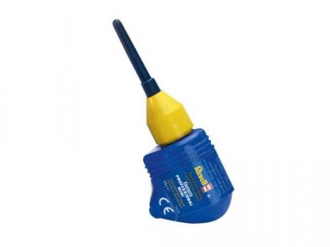

Iemand ervaring met dit soort flesjes? Lijm eruit, olie erin uiteraard :wink:
Bronsky schreef: ↑
zo 09 mei, 2021 11:19
Wat is het voordeel ten opzichte van een oogdruppelflesje met 'onschuldige' inhoud? Een oogdruppelflesje is namelijk ook compact en met het tuitje kan je ook goed doseren.
willem.m schreef: ↑
zo 09 mei, 2021 11:44
Bronsky schreef: ↑
Geen idee. Ik ken de oogdruppel flesjes niet. Laat staan diens ruitjes.
Ik zal binnenkort eens bij de drogist binnen wandelen. (Mondkapje op)
