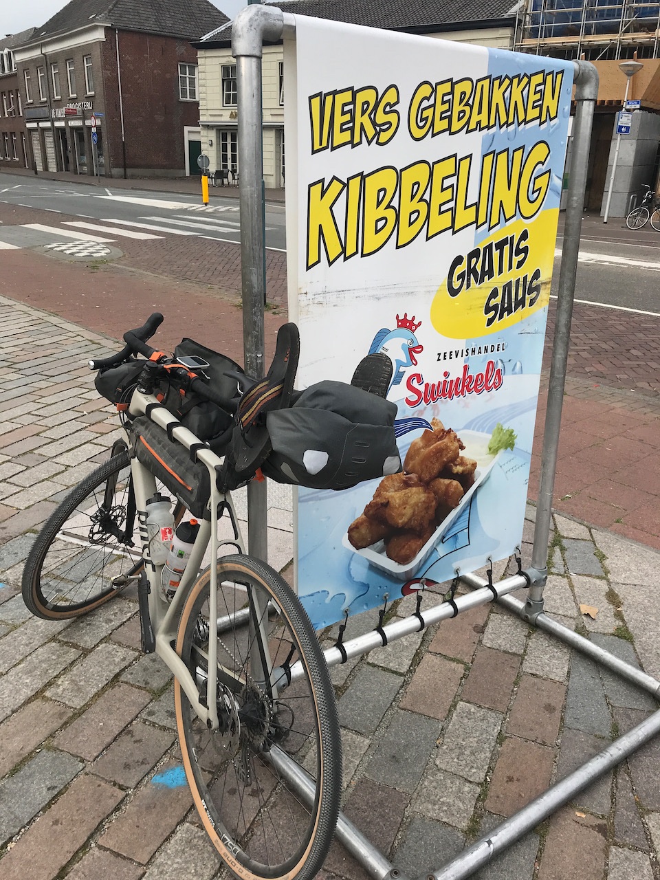

Tubus fly past. tenminste op mijn Backroad. dat is een 2019 model, de voorloper van deze.
Je kunt natuurlijk ook ff je vragen bij Rose stellen, daar kun je met NL terecht…
Ik gebruik m met Bike-packing set up; rolletje aan t stuur, frametas en grote tas aan t zadel. genoeg ruimte om een paar dagen te kamperen. Met een dragertje achterop met twee voortasjes erop kun je de wereld over :D
En tot slot; een hele fijne gravel- en asfaltfiets die me met 12.000 km door het coronajaar heeft geholpen!
