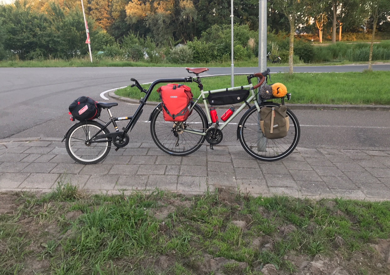

Misschien nu nog te vroeg maar voor over een jaartje /1.5 jaar ... aanhangfiets! Geniaal gewoon! Het trapt niet zwaar, stuurt goed en kan ook aardig wat bagage vervoeren.
Het kan zowel met je gewone fiets als op je bakfiets.

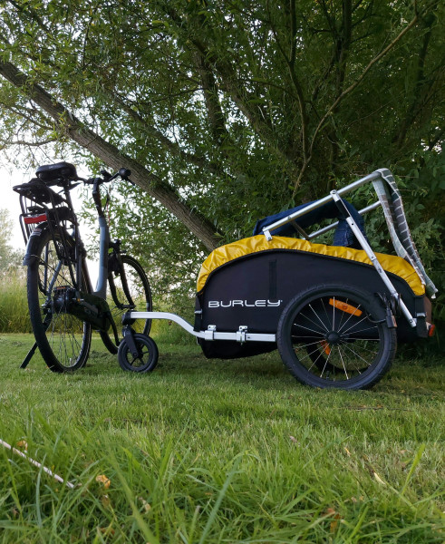

Daarom is mijn voorkeur dan toch wat meer naar de burley nomad beginnen gaan. Deze fietskar bestaat al wat langer en heeft zichzelf al bewezen met vele reviews. Het grootste nadeel voor mij is dat de bodem van een doek gemaakt is en dat hij moeilijk op slot te zetten is. Maar beide niet onoverkomelijk. Een plankje voor de bodem is zo gezaagd, en het op slot zetten duurt dan maar een minuutje langer.

Wij hebben de regenhoes direct mee besteld bij de kar. Er wordt gezegd dat de kar tegen lichte regen kan. Zo ziet dat er ook uit. De regenhoes past heel mooi rond de kar. Je kunt dat zonder enige moeite rond de kar doen. Er er is goed over nagedacht. Want je kunt er zit een klein gaatje onder in de hoes waardoor je het vlaggetje kunt steken. De hoes bedekt namelijk het voorziene sleufje op de kar zelf.
Het volgende vind ik dan wel zeer jammer aan de regenhoes. Er zijn achteraan de kar twee lusjes voorzien waar je fietslichtjes in kunt steken. Dat was op de burley nomad niet het geval en dat vond ik een enorm minpunt aangezien je daar geen lichtjes op kan monteren.
Op de croozer kan dat dus wel. Maar op de regenhoes zijn die lusjes niet voorzien. Dus als het regent en je graag extra zichtbaar bent kun je geen extra verlichting voeren op je kar. Het is wel zo dat de hoes in fluogeel is met een fluo rand erop. De zichtbaarheid van de kar zelf is dus wel veel groter. Maar het had beter geweest moesten de lichtjes op de regenhoes kunnen.
