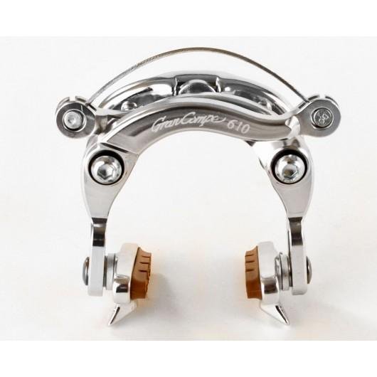

Ik zou Weinmann centerpulls vervangen voor goede zijtrekremmen van Tektro of Shimano, er zitten geen montagepunten op voor een canti of V-brake neem ik aan? Schijfremmen is redelijk uitgesloten zonder grote verbouwing en eigenlijk zonde van het frame. Je kunt eventueel ook de Grand Compe centerpulls kopen, die remmen ook uitstekend, plus ze zijn historisch verantwoordt. Ik heb nog een setje nieuw liggen evt...
