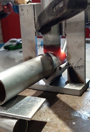

Afgelopen dinsdag weer iemand leren hardsolderen.
Capillair soldering met zilver en stompe hardsoldering met messing.
Hier bezig met de vlam aan de achterkant van het werkstuk met de stompe verbinding..
Heel aardig resultaat.
Ook hier een test in de bankschroef gedaan om de sterkte te testen.
