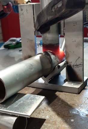

Afgelopen dinsdag weer iemand leren hardsolderen.
Capillair soldering met zilver en stompe hardsoldering met messing.
Hier bezig met de vlam aan de achterkant van het werkstuk met de stompe verbinding..
Heel aardig resultaat.
Ook hier een test in de bankschroef gedaan om de sterkte te testen.

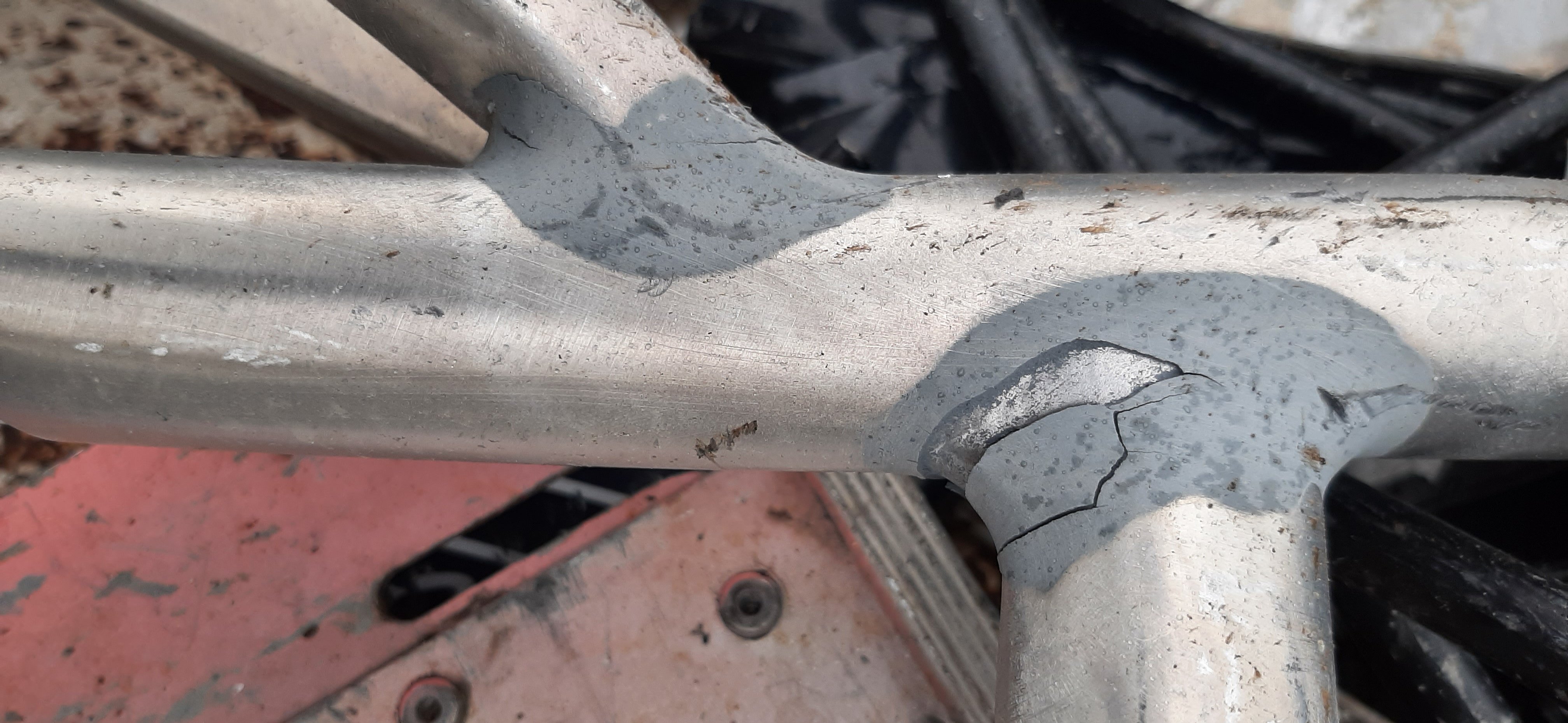

En dan is het las en slijpwerk gedaan komt de winterschilder en gaat superstrak plamuren.
Onder een mooie laklaag zie je er geen barst meer van?
In de bijlage een foto van een geplamuurd raamwerk.
Dat er iets mis is met dit raamwerk, ik denk het niet.
Ik waarschuw regelmatig op dit forum dat je soms problemen aan een - bijvoorbeeld tweedehands - frame niet kunt zien maar dit had ik nog niet bedacht.
Hoe denk je dat de 'super smoothed welds' van sommige fabrikanten tot stand komen? Plamuur, plamuur en nog eens plamuur.
De buizen van je frame mooi gelast kies dan voor titanium. Niks plamuur, mooiere lasnaden zal je niet gauw tegenkomen.

Shadow schreef:
zo 19 dec, 2021 18:35
Dat wist ik niet en valt me nogal tegen. Lastechnisch lijkt het me verwerpelijk. Zou er een gemakkelijke en nondestructieve manier zijn om er achter te komen of een bepaalde fiets zo gemaakt is?
Je zou bv een koude fiets in een warme ruimte kunnen brengen, of andersom. Met een infraroodcamera zou je de plamuur dan moeten kunnen zien zitten. Heel makkelijk is dat helaas niet.
Plamuren
Het plamuren van een raamwerk bij bepaalde lassen is geen probleem.
Dit is puur voor het oog, het oog wil ook wat. Dat is waar wij voor kiezen en willen betalen.
Als het laswerk maar top is.
Niet zichtlassen worden vaak geschulpt gelast
Zichtlassen, plamuurlassen worden vloeiend gelast.
