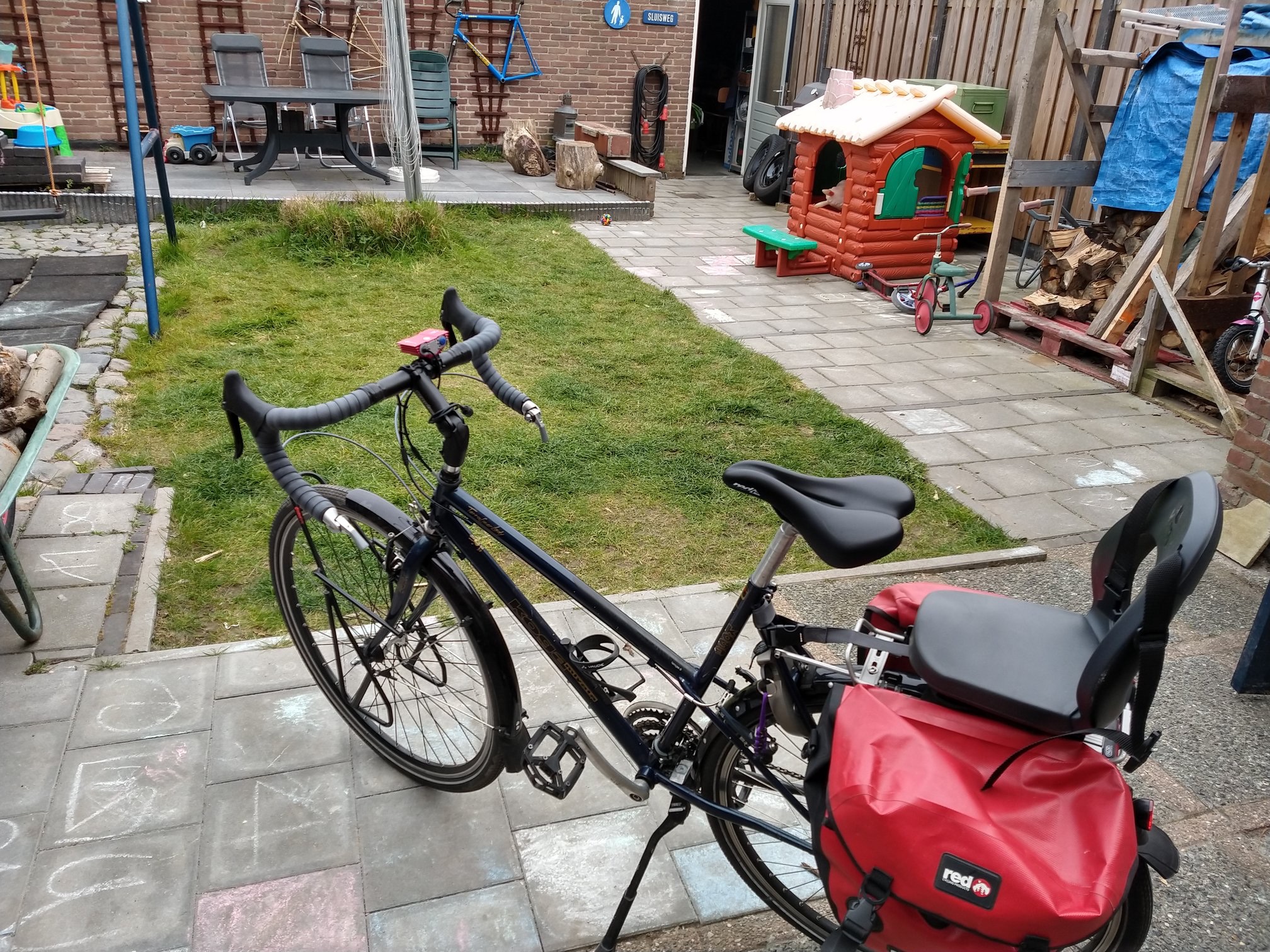

3) niet iedereen monteerd een drop bar (racestuur) om te racen, mijn vrouw heeft op haar Koga Terraliner mét kinderstoeltje ook een racestuur omdat ze dat fijner vindt rijden dan een vlinderstuur (zat er eerst op) of een ‘normaal’ stuur (heeft er 15 minuten op gezeten). Ik rij sinds een jaar ook met een racestuur op de woonwerk fiets en ik ben er erg blij mee moet ik zeggen, dus zeker niet alleen voor ‘dedicated racers’ :D

3) niet iedereen monteerd een drop bar (racestuur) om te racen, etc, dus zeker niet alleen voor ‘dedicated racers’ :D
agree, en vinnik ook veel voor te zeggen, maar het was een antwoord op de vraag :wink:
