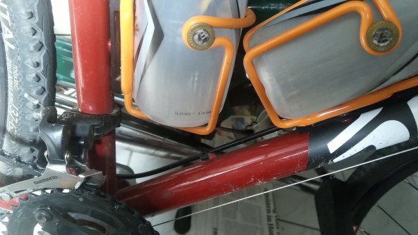

Ik ga er van uit dat je je bidons verder naar beneden wil zetten. Let er dan op dat de bidons niet tegen elkaar aan komen en dat de bidon op de zitbuis niet tegen je voorderailleur aan gaat komen:
Het kan wat krap worden
