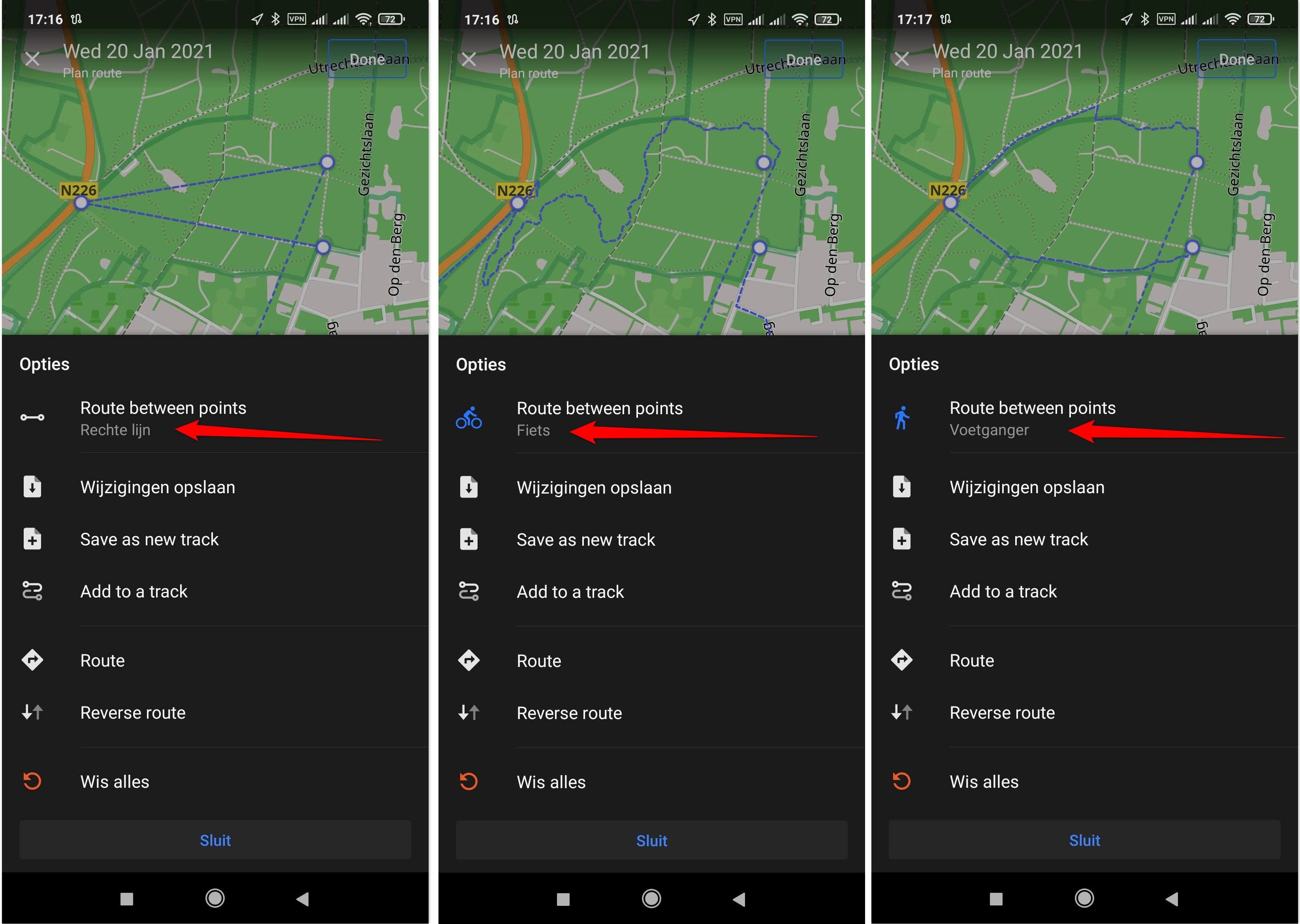

Je kan ook in Osmand zelf snel een gpx track intekenen, niet dmv de ingebouwde routeplanner maar met de afstandsmeter tool:
https://youtu.be/PxgxF9B1cfg

Dat is handig! Je kunt dus al tijdens het maken kiezen voor rechte lijn, fiets, voetganger of auto. Zo hoef je maar een paar punten neer te zetten en de routeplanner doet de rest. Maar ook een bestaande track kun je aanpassen; punten toevoegen of de volgorde wijzigen, toch maar wandelen in plaats van fietsen.
Volgens mij heb ik geen laptop meer nodig. Alles in Osmand (had ik misschien toch een nóg grotere telefoon moeten kopen, dat blijft toch een beetje prutsen, zelfs met 6,5").
edit: betere screenshots
