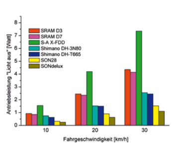

Bij bv deze test (pagina 4) kan je zien wat slechte, gemiddelde en goede dynamo's doen wat betreft deze verliezen, hier de nullast, dwz energieverbruik met licht uitgeschakeld.

In die grafiek kan je zien dat de verliezen bij de S-A X-FDD harder dan lineair met de snelheid toeneemt. In de tekst van het artikel staat dat bij 50km/h het totaal opgenomen vermogen zelfs 40% hoger ligt bij nullast, dan bij 3W/6V elektrische belasting. Je zou daardoor vermoeden dat de elektrische belasting de opgewekte inductie en dus ook de ijzerverliezen afdempt.
Toevoeging: een naafdynamo is gedimensioneerd voor lage toerentallen van een fietsnaaf, met daarom in verhouding sterke magneten en daarom sterke inductie en dus ook relatief ongunstig gedimensioneerd en heb je snel verliezen. De meeste mensen willen ook al bij lage snelheid voldoende licht kunnen hebben. De toerentallen die jij noemt voor een gemiddelde generator (auto? aggregaat?) is er een ontworpen voor hoge toerentallen. Bovendien hoeven die generatoren geen rekening te houden met een gunstig gedrag bij nullast , voor een naafdynamo is dat wel erg belangrijk.
