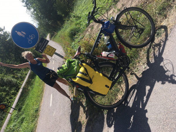

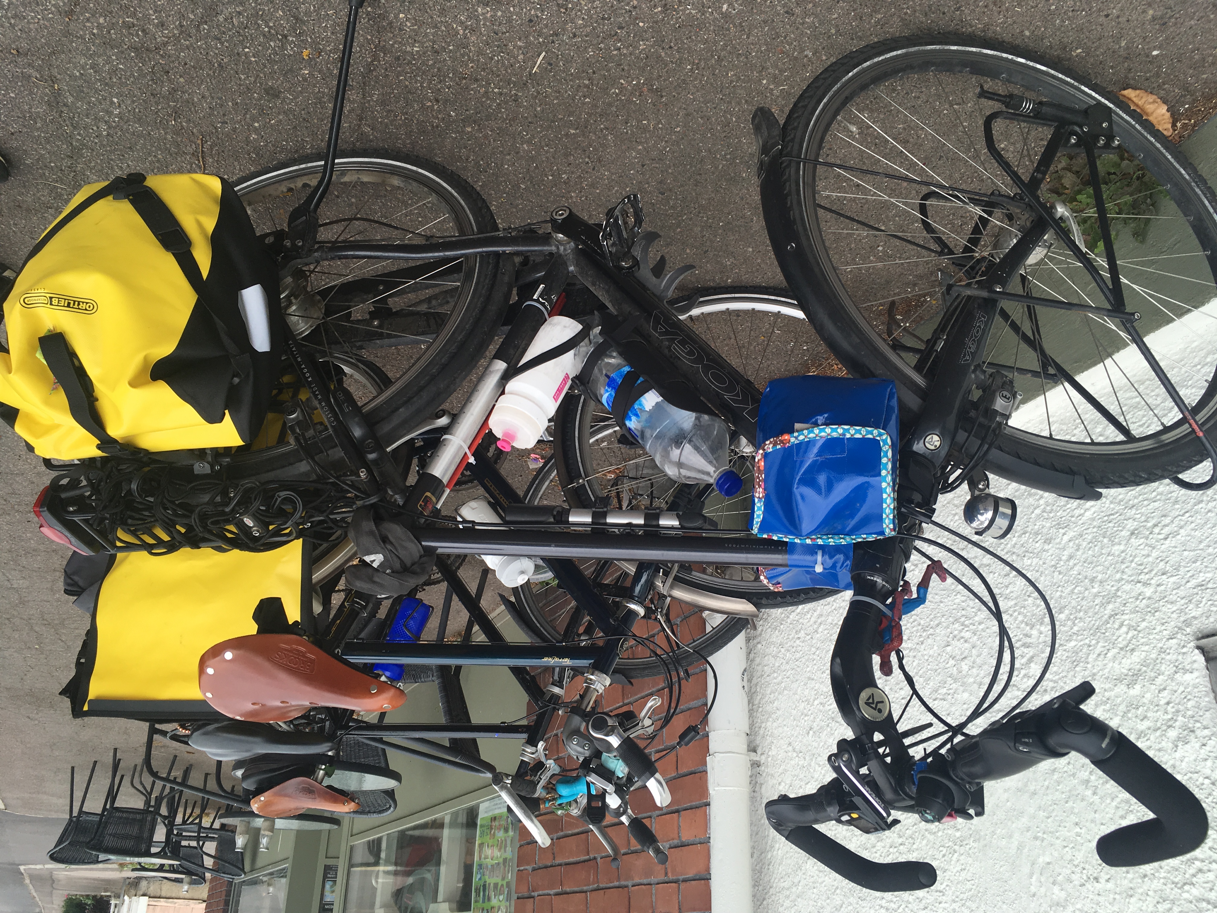

Als ik naar je foto's kijk... Met alleen bagage achterop heb je al een hoop gewonnen, de voordrager thuis laten doet nog wel wat, net als de standaard voor en achter. Verstelbare stuurpen vervangen door een vaste kan ook nog, en bij een vakantie met mooi weer kunnen je spatborden nog thuisblijven.

als ik op de foto je zitpositie zie, dan gaat bij een frame van 52 cm je zadelpen 5 cm verder uitsteken + je gaat met de stuurpen en de afstelling daarvan in lengterichitng weer zo zitten. en dan? dan zit je toch bijna net zo als nu?

al met al heeft dat opgeleverd hoe je nu zit en ik zie aan je foto's niets geks met bijvoorbeeld een amper uitstekende zadelpen.
je houdt het er ook flink goed op uit, lijkt me.

Niet veel. Wat zie ik voor lelijke plek op de horizontale achtervork vlakbij de achterstandaard.
P.s. dat de foto's op de kop staan is niet jou schuld maar van de forumsoftware die sommige foto's niet snapt.
Lelijke lasnaad lijkt me, zou die af fabriek zijn?
En een deukje in de zitbuis aan de linkerkant?

Probeer al eens om het zadel lager te krijgen door die verende zadelpen weg te laten. Die weegt ook nog eens, en dat levert al snel een paar cm op.
Aan je stuur kan je zeker nog wat verzetten om het eventueel dichter of lager te krijgen, desnoods met een nieuwe stuurpen.
