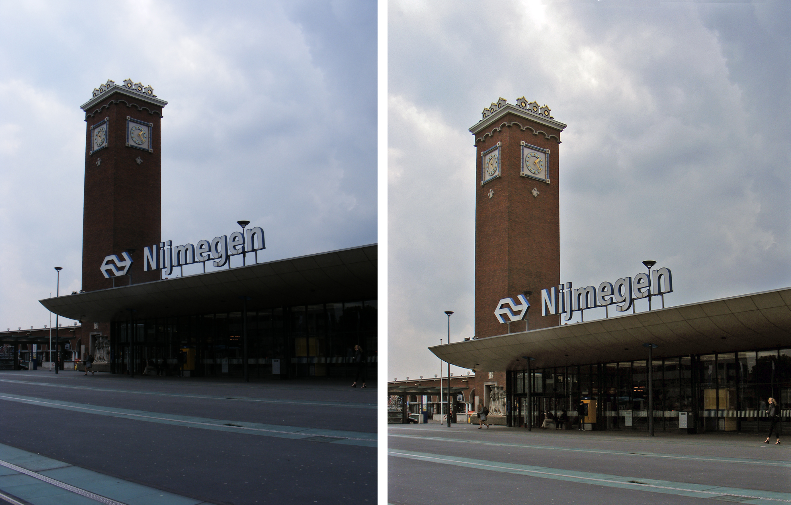

Neem nou mijn foto van het station van Nijmegen, genomen in juni 2016.
Links de originele foto. Het lage gedeelte rechts is te donker, de toren staat scheef en is iets bol, er is teveel lelijk asfalt op de voorgrond. Een en ander heb ik weggesneden en gecorrigeerd en de wolkenlucht ook wat mooi aangedikt. Het geheel scherper gemaakt. Klik erop voor een vergroting. Fotografie is kunst!

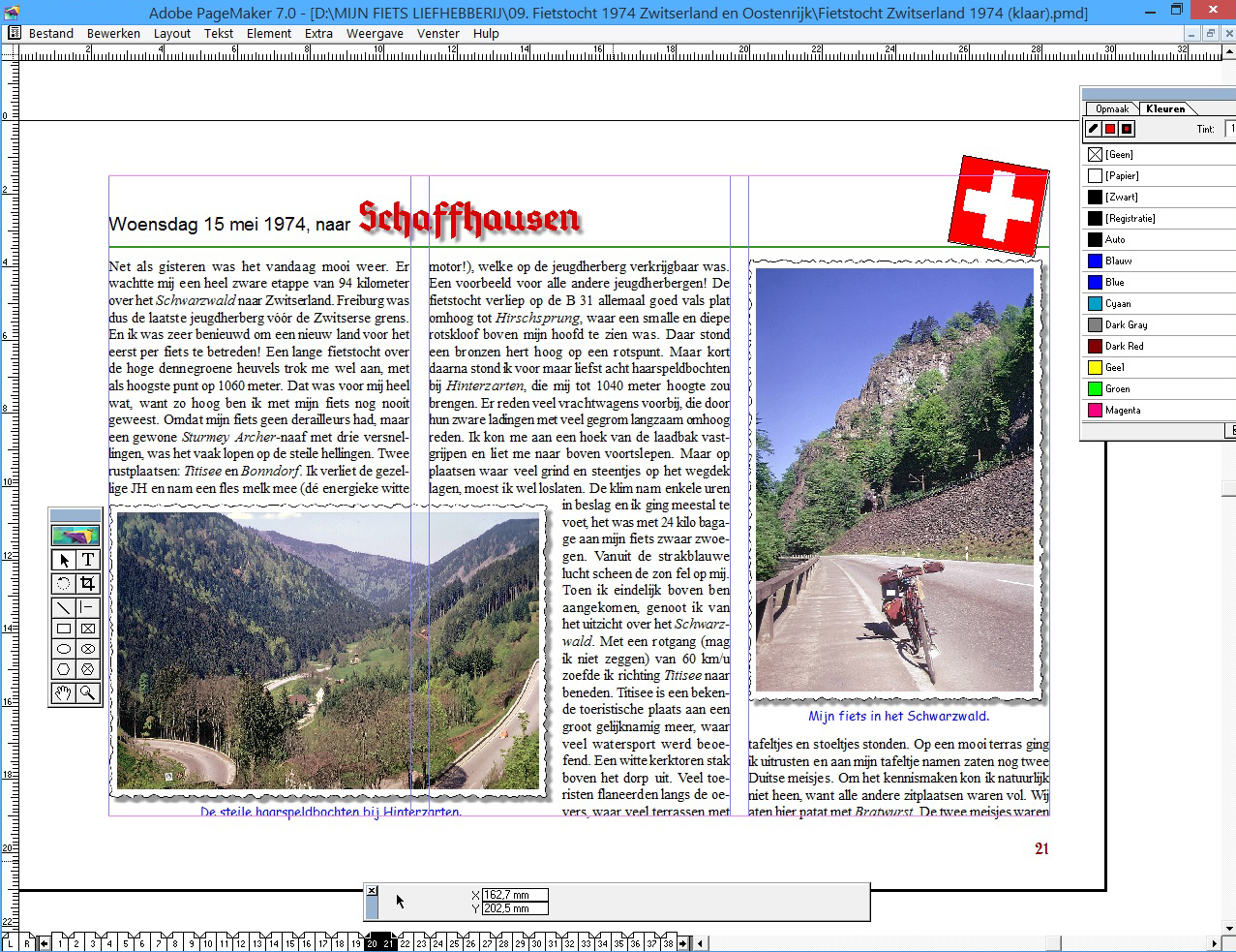

Het is met Adobe Photoshop gedaan, niet met PageMaker, dat is voor het opmaken van teksten, koppen, plaatsen van foto's zoals een krantenpagina.
Ik ben namelijk grafisch vakman. Hieronder een voorbeeld. Klik erop voor een vergroting. De hulplijnen zijn niet printbaar.
