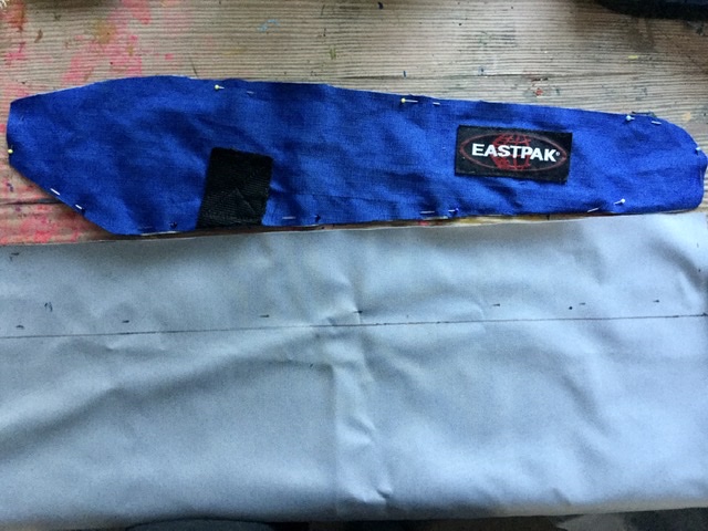

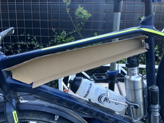

Nadat ik op een vorige rit een biba ben verloren en ik soms net iets meer wil meenemen en omdat het leuk is, een nieuw project.
Als eerste een kartonnen mal.
Oude Eastpak tas wordt framebag. Gebruik ik enkel voor het kleurtje. De tas wordt waterdicht van reststof van een eerder project.
Leuk project! Hou je er wel rekening mee dat je de bidons nog uit de houders moet kunnen trekken?
Bij mij bleef er op dit manier zo weinig ruimte over dat ik van een (halve) frametas heb afgezien.

zo 19 apr, 2020 21:18
Er zijn ook bidonhouders waar je min of meer vanaf de zijkant toegang hebt tot je bidon, te vinden onder de toepasselijke naam "sidecage". Dit was voor mij de oplossing om met een halfe framebag in een MTB frame toch nog bij mijn bidon te kunnen.

Bij dit project heb ik vooraf enige reachers gedaan. Geleerd van eerdere projecten dat dat handig is om te doen.

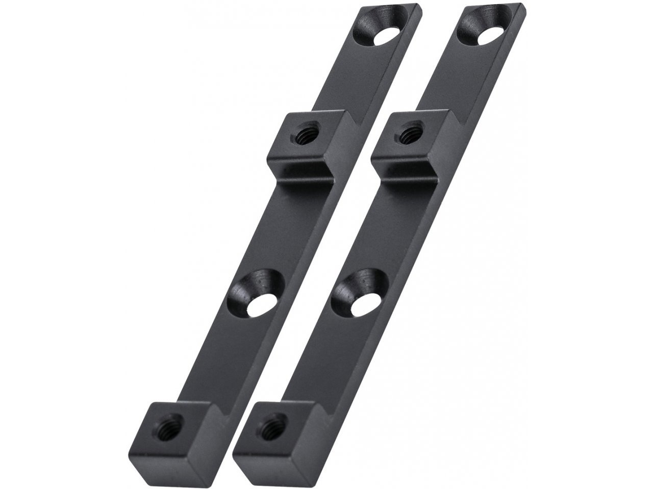

Wolftooth Components heeft deze adapters om je bidonnen zo laag mogelijk in je frame te plaatsen.

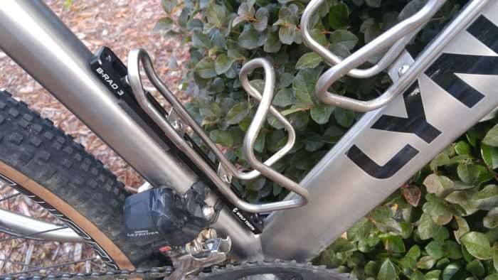

Op de foto's lijkt het erop dat ze niet veel lager in het frame van TS kunnen. Mocht dat wel kunnen, dan zou je bijvoorbeeld nog de bottle lowering cages van King Cage kunnen nemen. Scheelt weer zo'n tussenstuk.
Of om Wolf Tooth en King Cage te combineren, de Morse Cage.
Tof om zo je eigen tas te maken!
Op mijn mtb maakte ik zelf zo’n adapter van een latje alu wat ik nog had liggen. Nadat ik eerst had gekeken wat zo’n adapter kosten de prijs niet in verhouding vond met het gebodene.

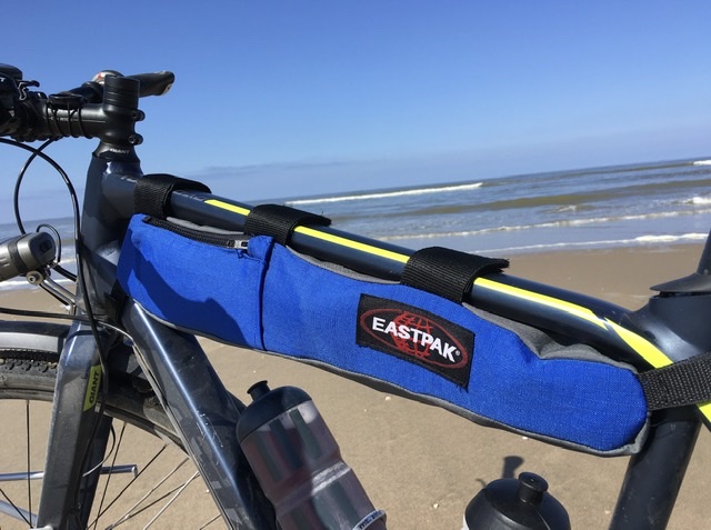

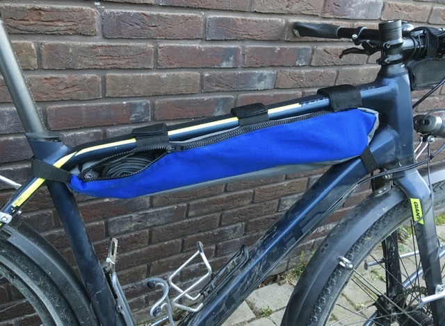

O en de tas, die heb ik vandaag getest, wat een top ding. De kleine rits zat er zo aan vast. De grote rits daarin tegen, pfff die heb ik er wel een aantal keer weer afgehaald. Tornmesje blijft een goede vriend ;-)
Op zich niet gek, ik had nooit eerder een rits in een naaiproject toegepast.
Ik was wel blij dat ik de rits offline heb gekocht. Ik wilde zelf een rits kopen met fijnere vertanding maar grof is beter.
Netjes! En een maat die je niet standaard ziet (frametassen zijn normaal veel "hoger").
Dank.
Ja dat is het voordeel van diy, custombuild. Telefoonvakje is ook ideaal. Zie je ook zelden.
Vandaag was ie vol beladen. Volgende test zal zijn met maar de helft gevuld. Even kijken hoe dat gaat.
Het smaakt naar meer, even kijken of er iets op mijn mtb past. Frame is veel compacter qua hoogte.

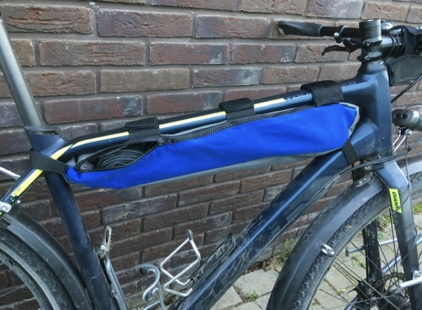

In gebruik is ie echt super. Dubbele rits zou ik nog wel willen. Het grote vak gaat nu van onder naar boven op. Ik zie liever dat ik zelf kan bepalen waar ie open gaat. Zodat ik kan pakken wat ik nodig heb. Waterdicht is ie niet, daarvoor is een waterdichte rits. Of rits met waterkering nodig.
Ook het aparte telefoon vak is ideaal. Even onderweg een foto maken is makkelijk.
Volgens mij heb ik een simpele naaimachine. Ik gebruik jeans/ ledernaalden.
Beginnen met recht toe recht naaien op een proefstuk stof. Vooraf een korte of langere blik werpen in de handleiding. En dan vooral doen. Fouten maken en ontdekken wat er fout gaat en daar van leren .Zo werkt het bij mij.

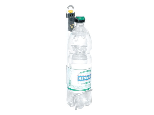

Je kunt ook de Alt-position Cage Mounts van Topeak gebruiken:
Bij mij al een jaar in gebruik. Een set van twee kost de helft van één Wolftooth adapter.
