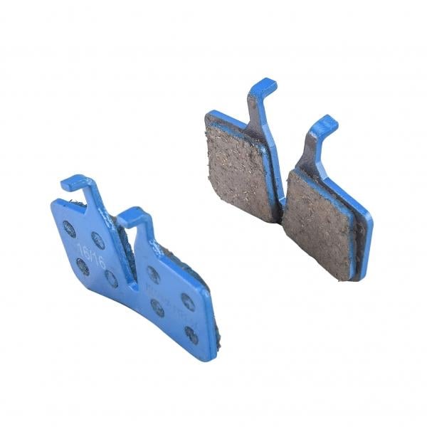

Ik heb een MT5 voorrem op mijn MTB en na een erg natte 2 rondjes waren de deze blokken versleten https://www.mantel.com/magura-9c-comfor ... remblokjes deze hangen aan haakjes in de klauw maar toen ze versleten waren hing 1 van de blokken halverwege in mijn klauw, was zo veel ruimte dat hij naar beneden is gezakt, kwam er achter op het eind en heb toen niet hard hoeven remmen maar kan me voorstellen dat de boel dan wel kan blokkeren.
Er kunnen ook 4 lossen blokken in die je met 2 pinnen vast zet, dan kan dat niet meer gebeuren, dat is de 8 serie en die komt in 4 versies, zou voor op de weg de sport versie nemen die voor e-bkikes is https://www.mantel.com/magura-8s-sport& ... gJK9_D_BwE die heb ik ook in mn Santos gezet, remmen beter dan de comfort versie en gaan ook lang mee
Ps, de 8 sereie heeft ook het voordeel dat je ze kan vervangen zonder het wiel er uit te halen of de klauw los te halen, je trekt ze er gewoon naar boven uit, dat gaat niet bij de 9 serie

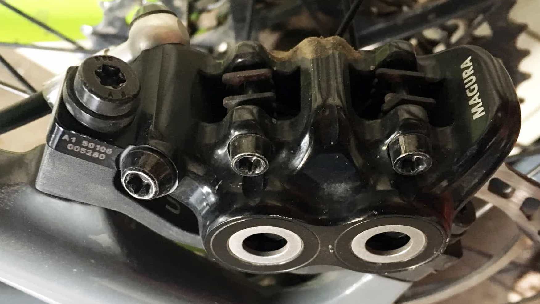

Het probleem ligt bij Magura die een ronduit gevaarlijk "systeem" heeft bedacht om de remblokken in de remklauw vast te houden. Ik weet niet of de reactie van Mr. Z duidelijk is, maar misschien helpen wat plaatjes:
Magura MT-5 remklauw met 9.C remblokken
Magura 9.C remblok
Die remblokken worden langs onder in de remklauw geschoven wanneer de remschijf verwijderd is. Ze worden enkel op hun plaats gehouden door de haakjes aan het remblok en zitten voor de rest dus gewoon los en kunnen alle mogelijke richtingen op rammelen. Als de ruimte tussen klauw en remschijf te groot wordt -- omdat het blokje te ver versleten is en/of omdat de schijf te dun is -- kan die remblok daar dus tussen uit vallen.
Mr. Z stelt voor om ipv deze 9.C blokken andere blokken te gebruiken die wel met een pen geborgd worden (zoals alle andere schijfremfabrikanten dat doen).

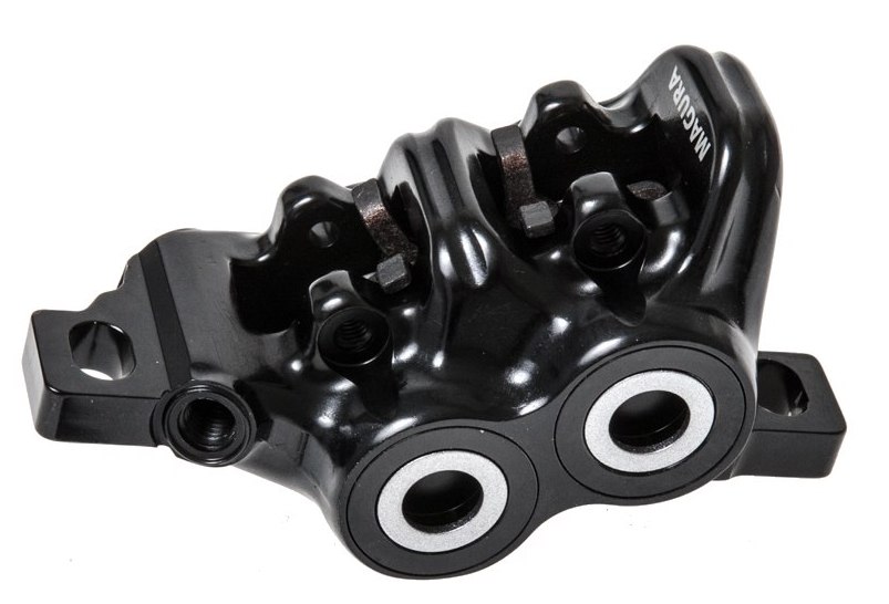

Magura MT-5 remklauw met 8 serie remblokken
