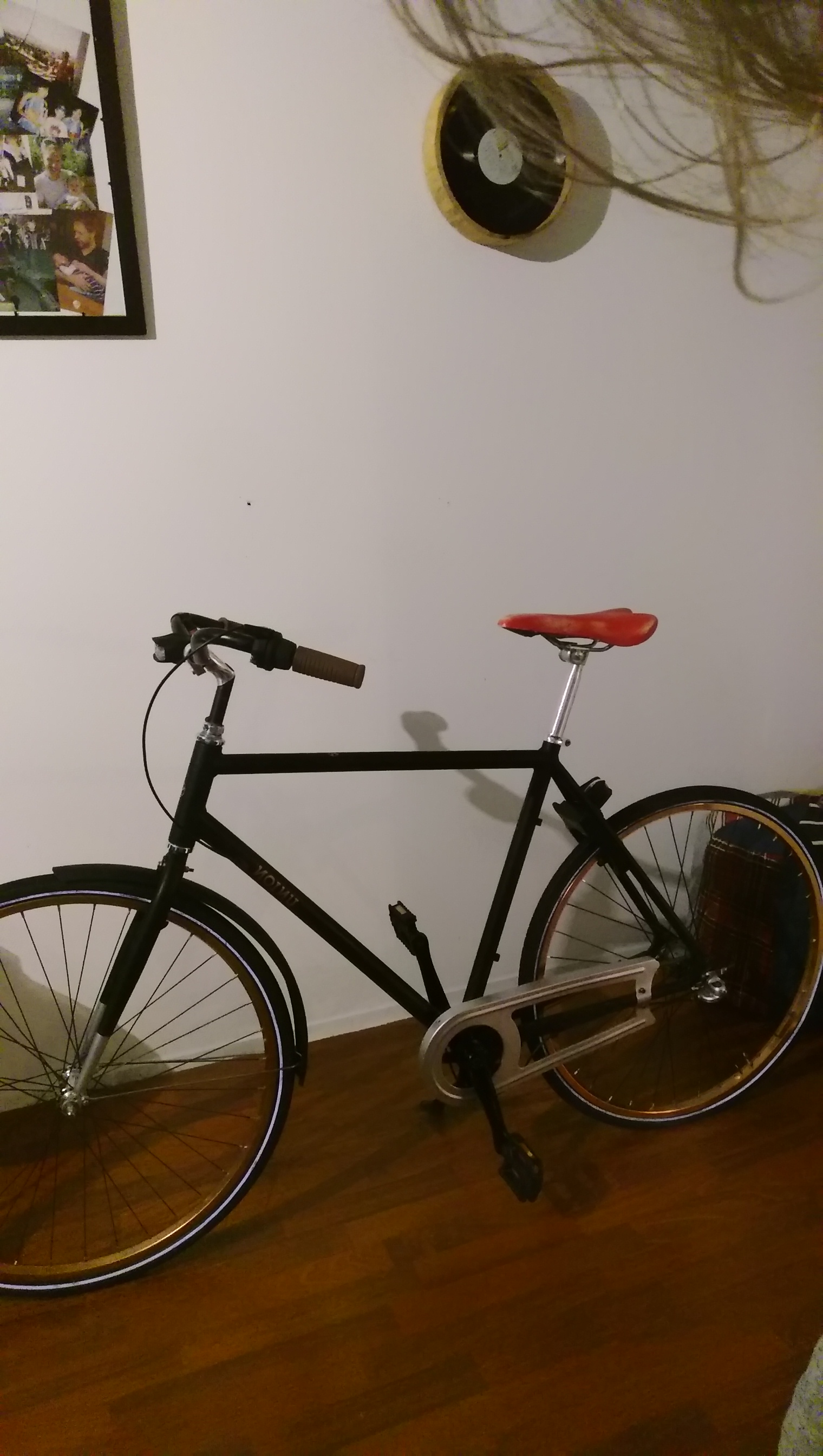

Goeiedag allen,
Ik ben een stadsfiets aan het opknappen en wat dingen aan het veranderen, ik het het stuur nu in een andere stand gezet, laagste stand die kon waardoor je houding toch meer naar beneden is en wat sport oogt.
ik wil dit stuur eigenlij vervangen door een recht stuurtje
als de doorsnele hetzelfde is kan ik deze er dan gewoon inschuiven of moet ik de gehele stuur vervangen , oook het deel dat in de vork gaat
wie
kan mij advies geven

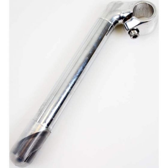

Als je een close-up van de stuurpen post ben ik helemaal zeker maar nu vermoed ik dat je op zoek moet naar een stuur met klemdiameter 25,4mm. Dit is de dikte van het stuur op de plaats van de klem, de meeste MTB-sturen hebben een 31,8mm of 35mm klemdiameter maar dat is dus niet goed. Ik ben tevreden van de sturen van http://www.ergotec.de die je vaak prijslijk bij http://www.internet-bikes.com kunt kopen.

Het is een Union Flow heren/stadsfiets...alleen het voorrek en het stuur zijn aangepast, en het stuur maakt het grote verschil van deze uitstraling.
ha de maten van het stuur weet ik wel, alleen vroeg me af of ik een ander stuur zoals mtb erin kan zetten of ook stuurpen beste kan vervangen. zie foto huidige stuurpen

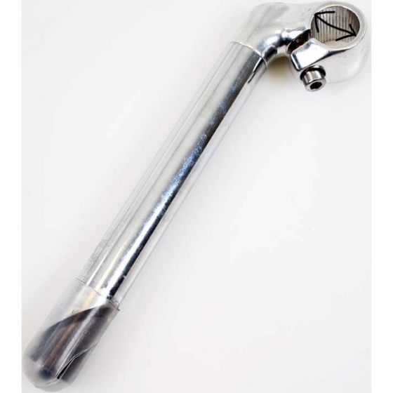

Over klemkracht hoef je je echt geen zorgen te maken, het gaat over de diameter van het gat in de stuurpen. Als het nieuwe stuur te dik is krijg je het er echt niet in.

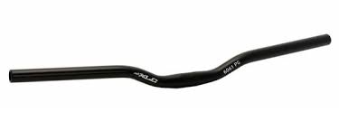

Er zijn nog vele mtb stuurtjes (er is geen verband met singlespeed-) met klemdiameter van 25,4mm te koop. Denk er wel aan een stuur met een redelijke sweepback (achterwaartse buiging), van bijv 12º of 15º te kiezen. Veel prettiger voor je polsen. Niet zo'n bezemsteel type! Procraft biedt goede kwaliteit voor enkele tientjes. Inkorten tot pakweg 500-540mm helpt ook voor een prettige houding.

deze zet ik er morgen op..bedankt hoor..einde topic
Ergotec Stuur Stadsfiets City 22,2 / 620 / 25,4 Mm Zwart
