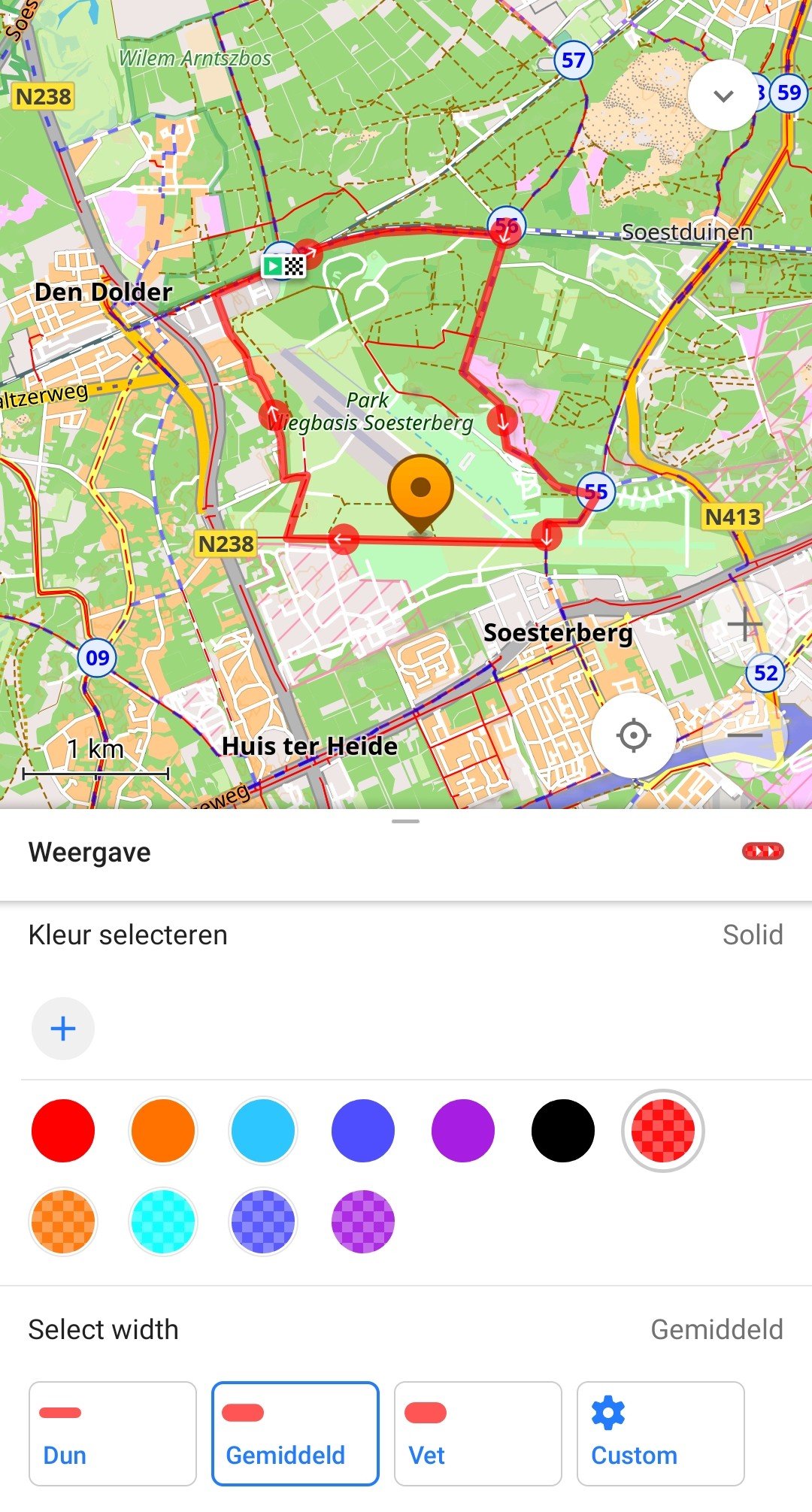

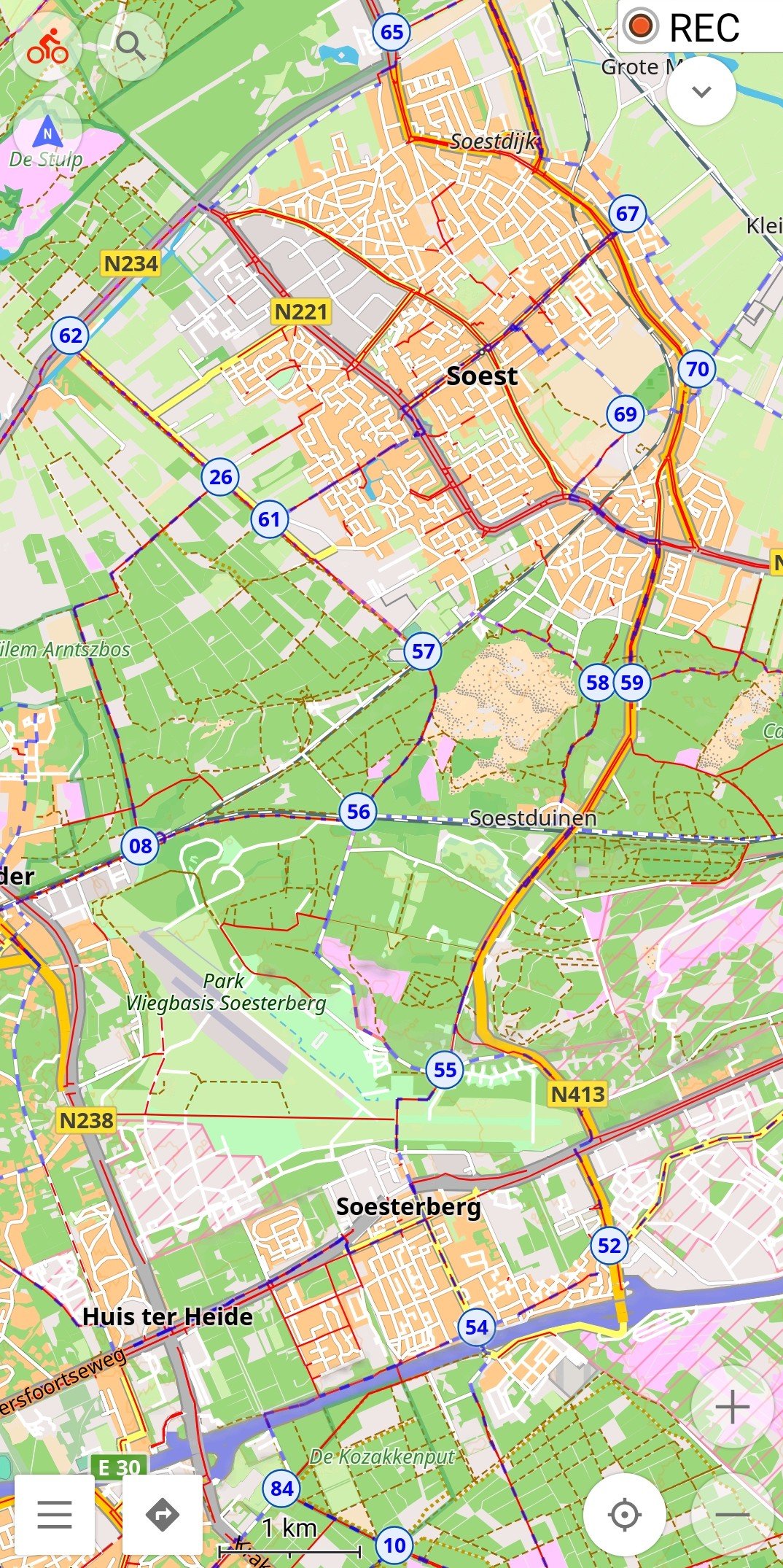

Er is een nieuwe update van Osmand (versie 3.8 ) met een aantal nuttige verbeteringen: https://osmand.net/blog. Zo is oa de track functionaliteit verbeterd, nu beter zichtbaar wb kleur, dikte en met of zonder pijlen. Ook de fietsknooppunten zijn beter zichtbaar, zie screenshot van mijn OFM stijl (NB download versie #14 om het te renderen). Ook de afstandsmeter tool is hernoemd naar het meer logische "plan route" .
OFM Style (v.14)
http://www.openfietsmap.nl/installation/android/osmand

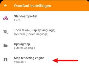

Sinds versie 4.3.2 (Android) werkt de Openfietsmap stijl alleen nog in de oude map renderings engine.
In de nieuwe versie (openGL) crash de stijl dus je moet de OFM rendering stijl even verwijderen en de map rendering op de oude versie zetten.
Verder werken de live map updates niet meer voor OSM mappers :|
