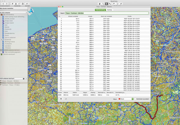

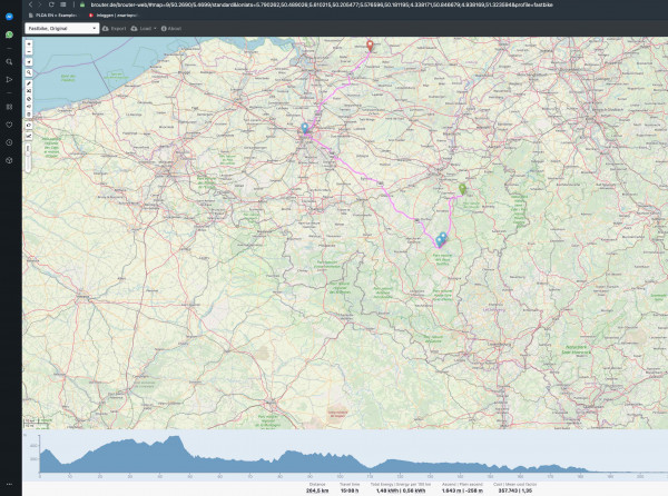

Als ik een track teken in Brouter kom ik op 1643 hoogtemeters uit.
Als ik deze track download en deze wil nabewerken in basecamp zie ik dat de hoogtemeters niet meer gelijk zijn. Basecamp spreekt van 2838 hoogtemeters.

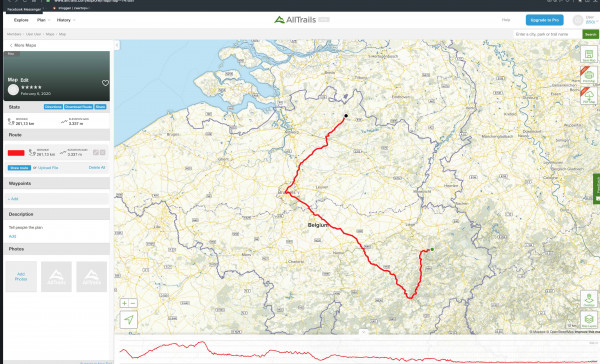

Ik heb deze ter controle eens geupload in AllTrails (voormalige gpsies) geeft deze 3337 hoogtemeter weer.
Wat gaat hier mis. Of wat zie ik hier over het hoofd ?
Ik gebruik al enkele jaren basecamp en gpsies, sinds een poosje ook Brouter maar dit is me nog nooit zo opgevallen.
zie onder voor enkele screenshots.
Mvg
Guy
De applicaties zullen een ander model van het terrein (hoogtemodel) gebruiken.
Bijvoorbeeld met een verschillende resolutie - vlakken van 25x25 meter tegen 100x100 bijvoorbeeld.
Bij een lagere resolutie komen hoogteverschillen op klein niveau niet terug in het totaal. Mijn verwachting is dan dat Alltrails altijd meer meters geeft dan Basecamp dan Brouter.
Welke van de 3 de meest getrouwe weergave van het aantal hoogtemeter geeft weet ik niet. Als je veel ervaring hebt met basecamp, zou ik de waarden die basecamp geeft op een jou bekende route als referentie nemen en een nieuw geplande route daarmee vergelijken.
