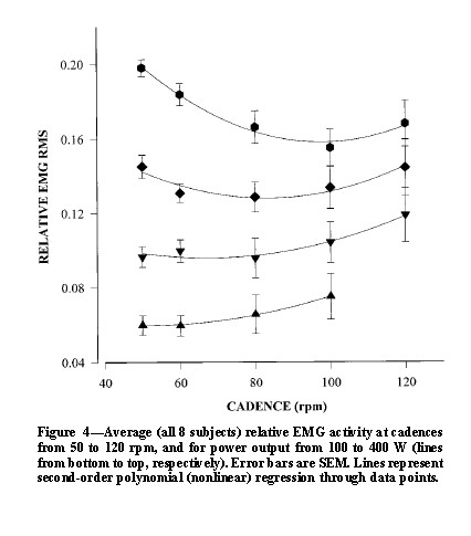

Een e-bike rijder lijkt me niet de meest sportieve en krachtige fietser, dus volgens onderstaand plaatje, zal het aantal pedaalomwentelingen wel tussen 50 en 60 liggen, zeg 60/min. (de laagste EMG-activity is waar het lichaam zich het prettigst bij voelt).
Met een 19-tands voorblad, moet het achterkransje dan 60x19/192 = 6 tanden hebben! Die bestaan niet. De fraaie 11-speed cassette gaat maar tot 11 tanden! De consequentie is dat de fietser veel sneller moet trappen, ongeveer 110 omw/min.
