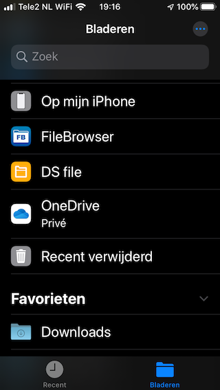

Open op je iPhone de Bestanden App, kies dan bladeren. Je krijgt nu een lijst met locaties waar je bestanden hebt staan.

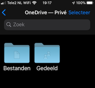

Kies OneDrive, vervolgens kies je de map waar de track staat. Bij mij staat de track in Bestanden.

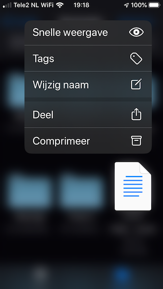

Druk op de track tot je het menu ziet verschijnen en scroll in dit menu tot je Deel ziet:

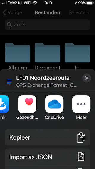

Tap op Deel en je krijgt het volgende menu. Scroll de balk met iconen in dit menu tot je de icoon met drie puntjes en Meer eronder ziet, soms staat de optie die je nodig hebt al hier.

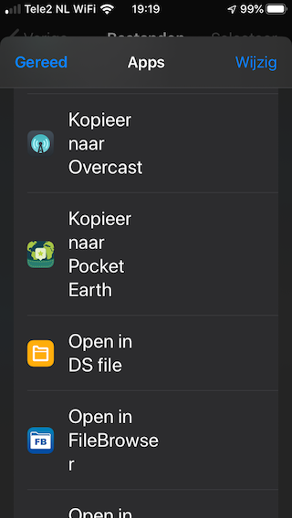

Tap op de icoon met de drie puntjes en krijgt het volgende
PNG-afbeelding 5.png (74.68 KiB) 5163 keer bekeken
Tussen de opties hier vind je Kopieer naar Pocket Earth zoals je ziet, bij jou ook?
