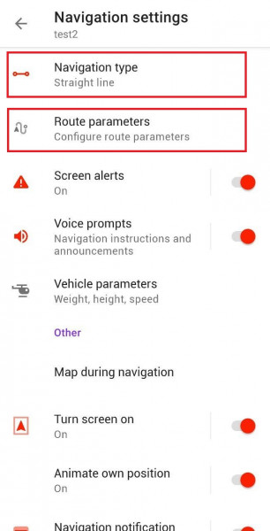

Ik volg al een heel eind het "screen on/off" probleem dat OSMAND introduceerde vanaf hun versie 3.3 Tot en met versie 3.2.7 werkte deze functionaliteit perfect, totdat google zelf roet in het eten gooide, door OSMAND te verplichten niet meer op deze technische manier de screen lock te gebruiken.
Ik heb ook recent 3.4.2 geïnstalleerd toen ik vernam dat de screen on / off terug geimplementeerd was. Helaas, werkt deze voor mij belange niet zo goed als voorheen in versie 3.2.7
1. scherm springt volgens mij niet x seconden voor een volgende "turn" aan, maar eerder te vroeg.
2. Eerst sprong het scherm terug af na de "turn", maar ging direct naar mijn lock screen die dan nog even actief blijft (android instelling). Vroeger was dit niet.
3. Na wat met de android screen lock instellingen geknoeid te hebben , springt ze nu helemaal niet meer uit. Op springen werkt wel nog.
4. Zelf wanneer je in een situatie komt waar plots gps info niet meer beschikbaar is, springt het scherm aan, terwijl er geen navigatie actie nodig is.
Kortom, dit lijkt me nog allemaal te buggy voor het moment. Er is echter wel een oplossing. Ik gebruik de betalende OSMAND+ via de laatste versie 3.4.2 zodat ik verder recente kaart info kan downloaden.
Daarnaast installeerde ik ook versie 3.2.7 van de free OSMAND versie (sideloaden, dus niet via google play maar via
https://osmand.net/downloads)
De truuk is om je map storage van beide apps beiden te richten naar dezelfde shared memory (vind je in de general settings van osmand) Beide apps maken dan gebruik van dezelfde recente kaarten, tracks, etc...
Concreet gebruik ik dus verder de free OSMAND die energiezuinig navaigeert, en check ik regelmatig de beschikbare kaarten via OSMAND+ Je moet enkel goed opletten dat je de free versie niet automatisch laat updaten. Kun je ook instellen in android.
Is wat gedoe, maar werkt perfect als bypas totdat OSMAND zijn zaakje weer op orde heeft. Vermits ik al 3 updates kreeg in de laatste 3 dagen op versie 3.4.2, vermoed ik dat ze daar niet echt stil zitten.
