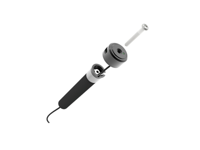

Ik vrees iets te impulsief een Cinq Plug usb-lader te hebben aangekocht. Weet iemand of dit past op deze Ergotec-stuurpen, of moet ik een andere stuurpen aanschaffen?

Inderdaad een probleem met deze vorkbuis is het kabeltje en de USB plug kan ook niet bovenop, verder vraag ik me af wat de diameter is van de Cinq Plug usb-lader en of dat wel in de buis past.

De kompakt is wat volume betreft net zo groot als de ahead-versie (dezelfde onderdelen) de manier van assembleren is alleen anders. Je hebt er ook nog 1 waarbij je de aheadring er ook nog aan vast moet maken en die lijkt zeg maar het meeste op de Cinq.
