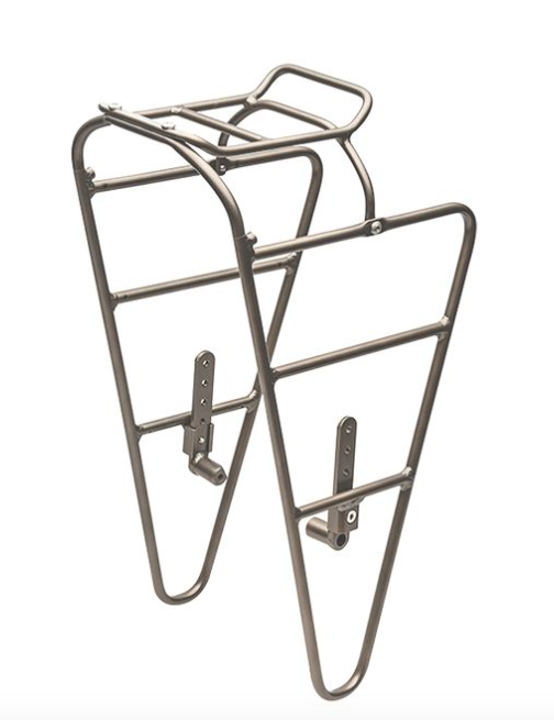

Het is mijn eerste toerfiets en weet dus nog niet echt wat ik wil als bagagedrager. Mijn collega heeft het volgende model maar vindt het precies nogal breed en groot.
De Lowrider van XLC ziet er zo uit. Maar weet niet of deze op mijn voorvork past.

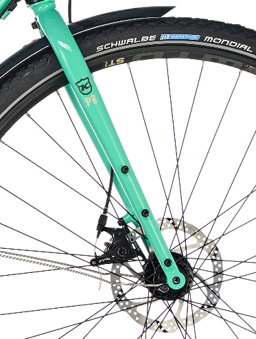

Mijn voorvork:
Schermafbeelding 2019-06-23 om 20.27.00.png (255.68 KiB) 5121 keer bekeken

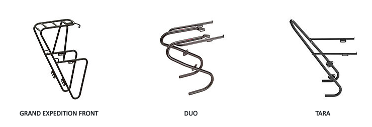

Je hebt dan ook nog Tubus, wat volgens mij het beste merk is voor bagagedragers.
Ik zweer bij Tubus, beresterk. De dragers van je middelste foto zijn in mijn ogen minder geschikt omdat ze de doorgaande beugel missen die je bij Tubus wel hebt. Zonder die beugel word het allemaal erg instabiel.

Jij zou dan eerder naar de Tara gaan?

De Tubus Duo is waarschijnlijk niet geschikt voor je Kona, want er moet aan de binnenzijde van de vork ook een bevestigingspunt zijn.

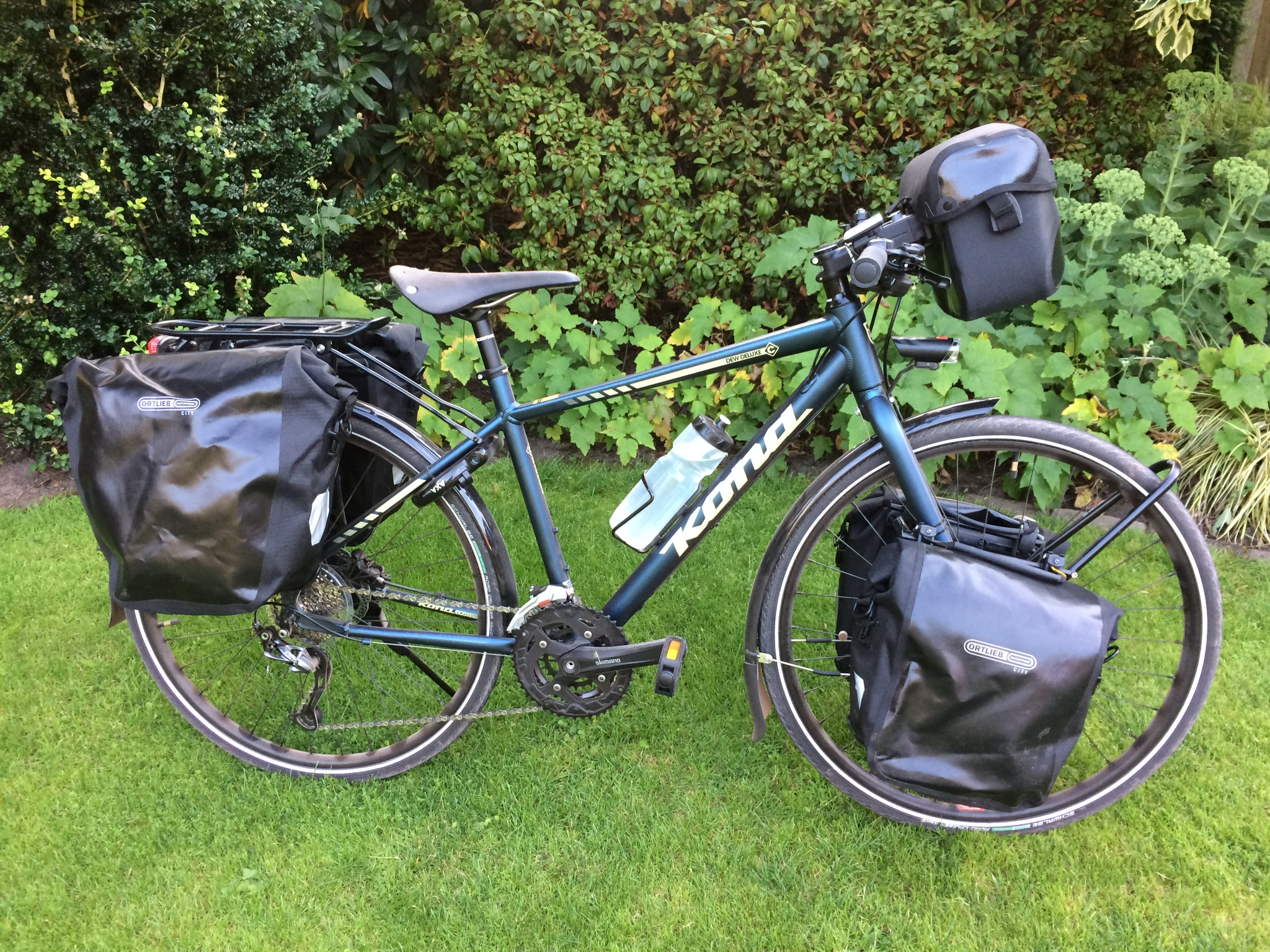

Op de Kona Dew Deluxe van mijn zoon heb ik de Tubus Tara lowriders gemonteerd.
De Tubus Tara is idd een goede optie, niet goedkoop maar het is wel zeer degelijk, je ziet dat het kwaliteit is, en er zit 30 jaar garantie op.
De tubus Tara zou ook mijn keuze zijn. Op de fiets van uw zoon staan de steunen waar je de zakken hangt schuin. Gaat dit bij mij ook zijn? Of is dit moeilijk te voorspellen en moet ik ze gewoon kopen.

De fiets heeft bandenmaat 37-584, door Schwalbe aangeduid als 26 inch. Door de kleinere bandenmaat en wellicht ook de plek van de bevestigingspunten op de vork staan de horizontale steunen wat minder horizontaal. Als de tassen er eenmaal op zitten zie je het wel, maar is het acceptabel (vind ik).
(Voortassen zijn voor onze zoon eigenlijk overbodig, maar hij vindt het wel stoer staan en zo kan zijn grote Ikea knuffelhond mee, dienst doende als hoofdkussen en wat extra Lego om mee te spelen :wink: )

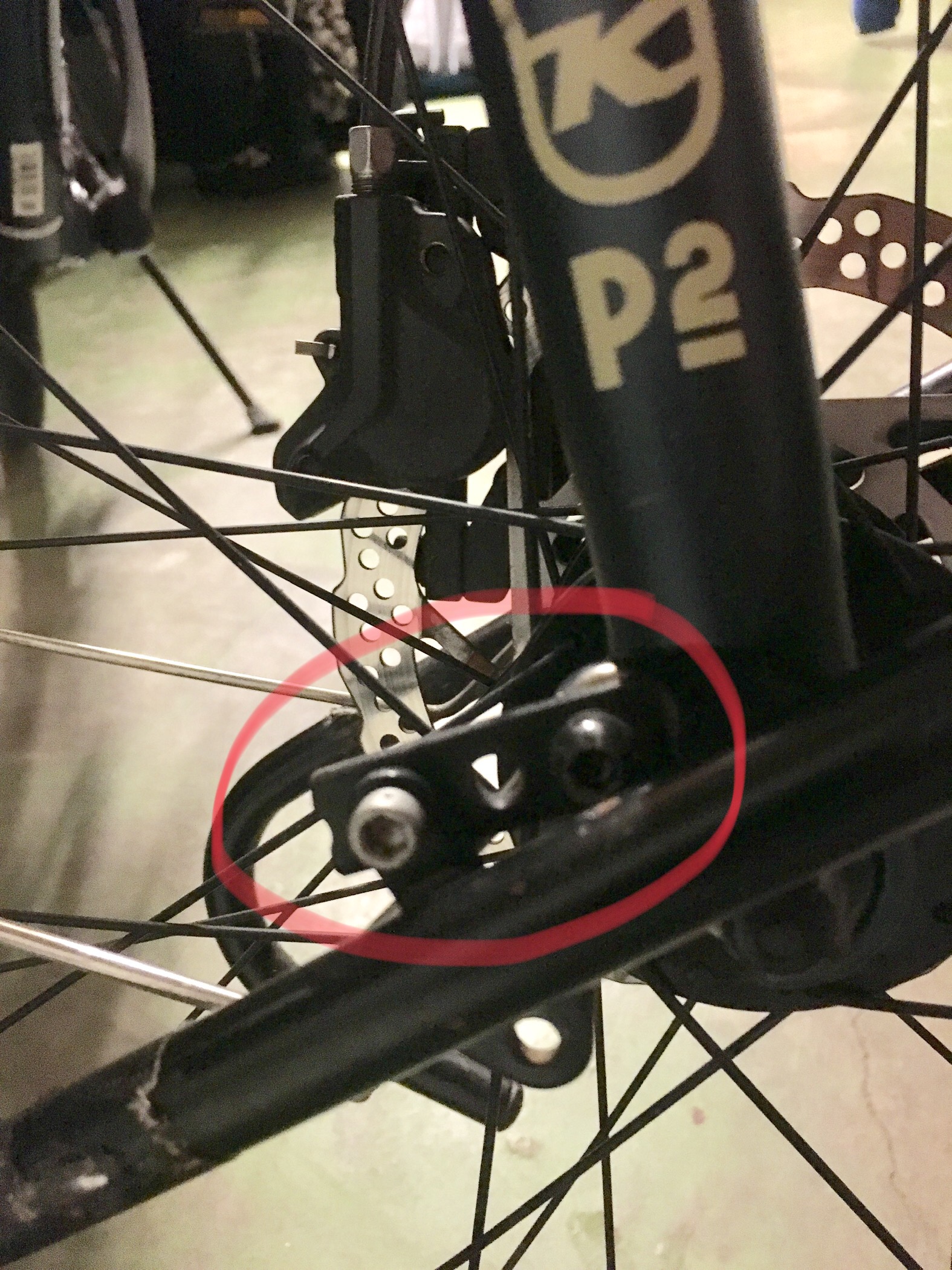

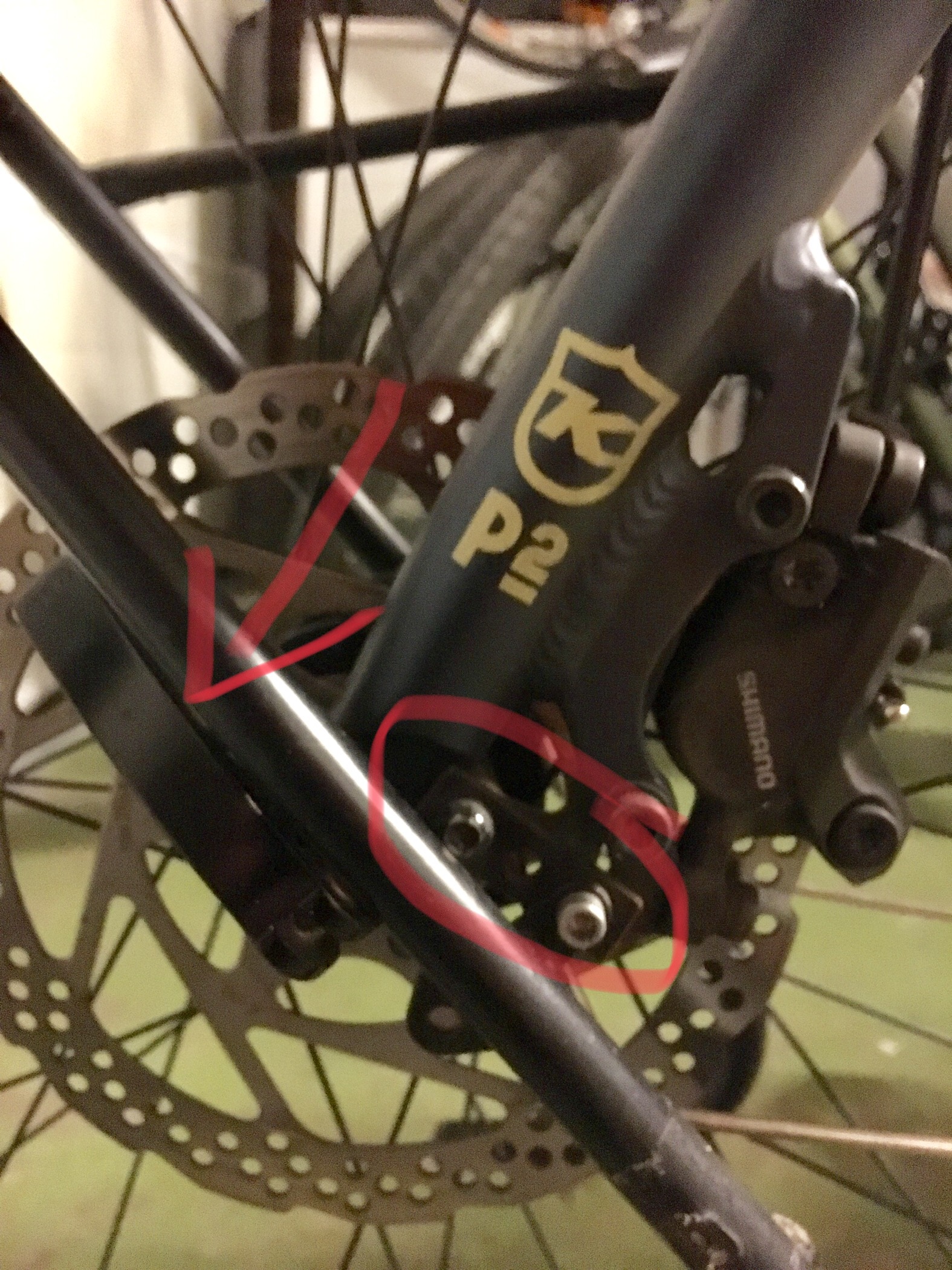

Ik heb het toch nog even voor je nagekeken waarom de horizontale steunen niet helemaal horizontaal zijn, want het schoot mij te binnen dat ik wat heb moeten aanpassen om de dragers te monteren.
Het onderste bevestigingspunt op de voorvork van de Kona Dew Deluxe zit te dicht op de as/snelspanner (zie de rode pijl op de foto).
Hierdoor heb ik m.b.v. een metalen strip met twee boorgaatjes een verlengstukje gemaakt (zie het omcirkelde gedeelte op de foto’s).
Daarom zijn de steunen niet helemaal horizontaal.
Zo te zien op jouw foto zul je daar waarschijnlijk geen last van hebben.
Ik had het niet helemaal paraat, anders had ik het wel eerder gemeld... :idea:
en

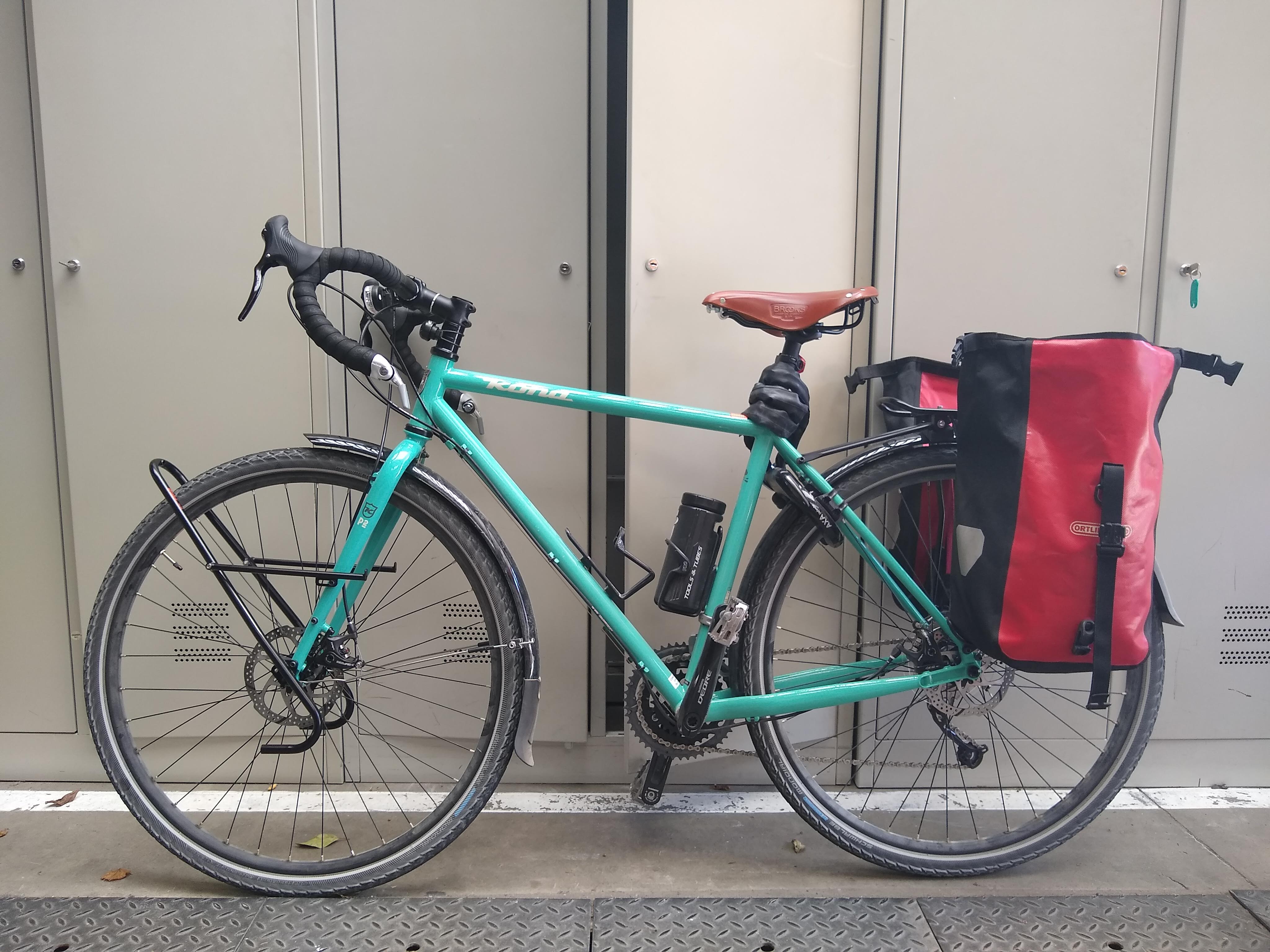

Voila, met de Tubus Tara. Eén mipuntje, als ik mijn wiel eruit wil halen moet ik de onderste boutjes van de lowrider lossen om zo aan de steekas te geraken. Maar voor de rest topmateriaal.
Fijn dat het gelukt is! Mooie fiets trouwens :wink:
Inderdaad mooie fiets, je hebt de drager onder nu gemonteerd op dat gat in de vorkbuis en niet op de bevestiging van het spatbord? als je dat wel doet komt de drager waarschijnlijk scheef te hangen maar is het misschien wel mogelijk om het wiel er wat makkelijker uit te halen, mogelijk dat je nog afstandbusjes nodig hebt zodat de drager dan niet tegen de vork schuurt.
zit er mooi op! knap fietsje zo
