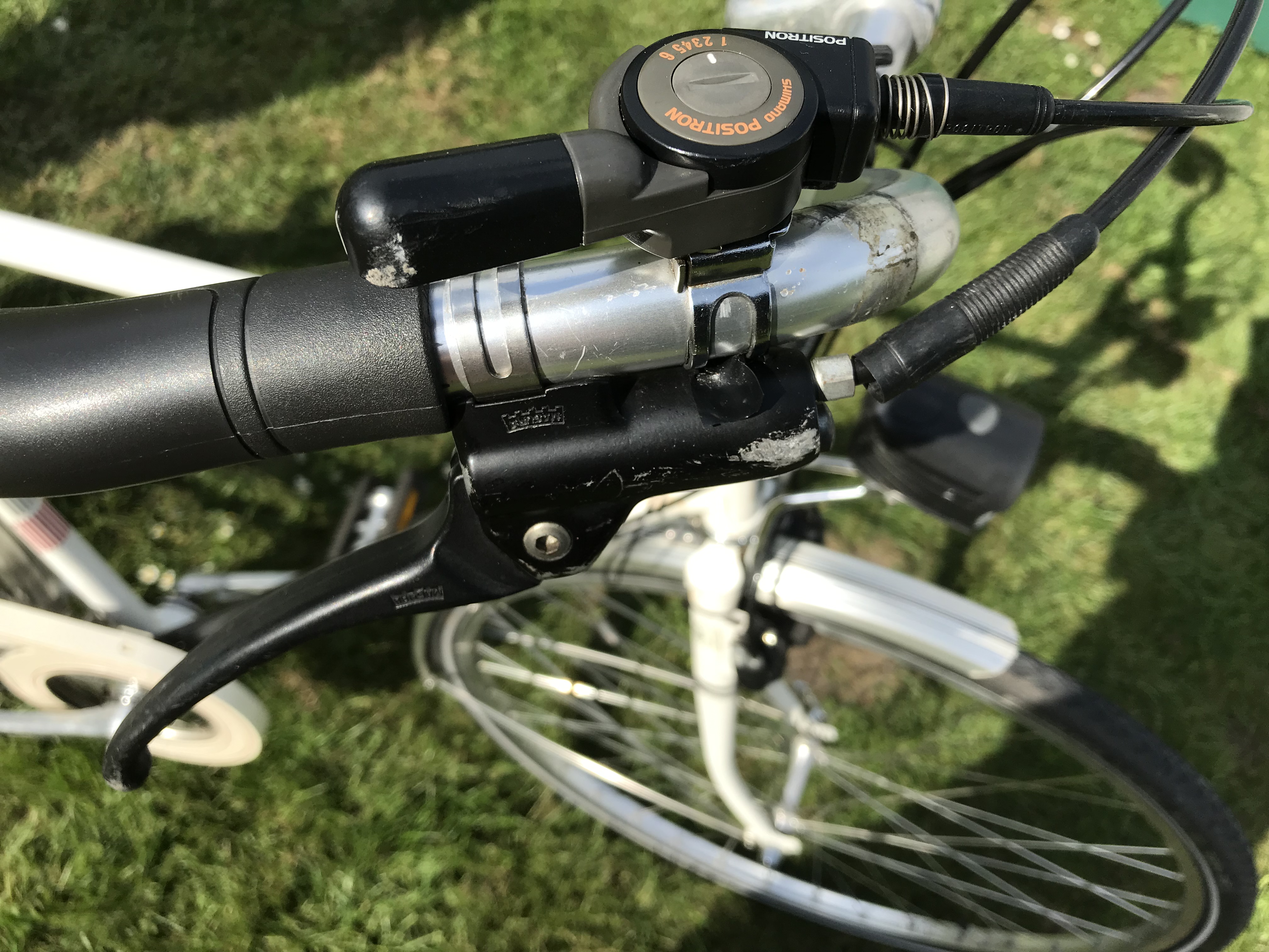

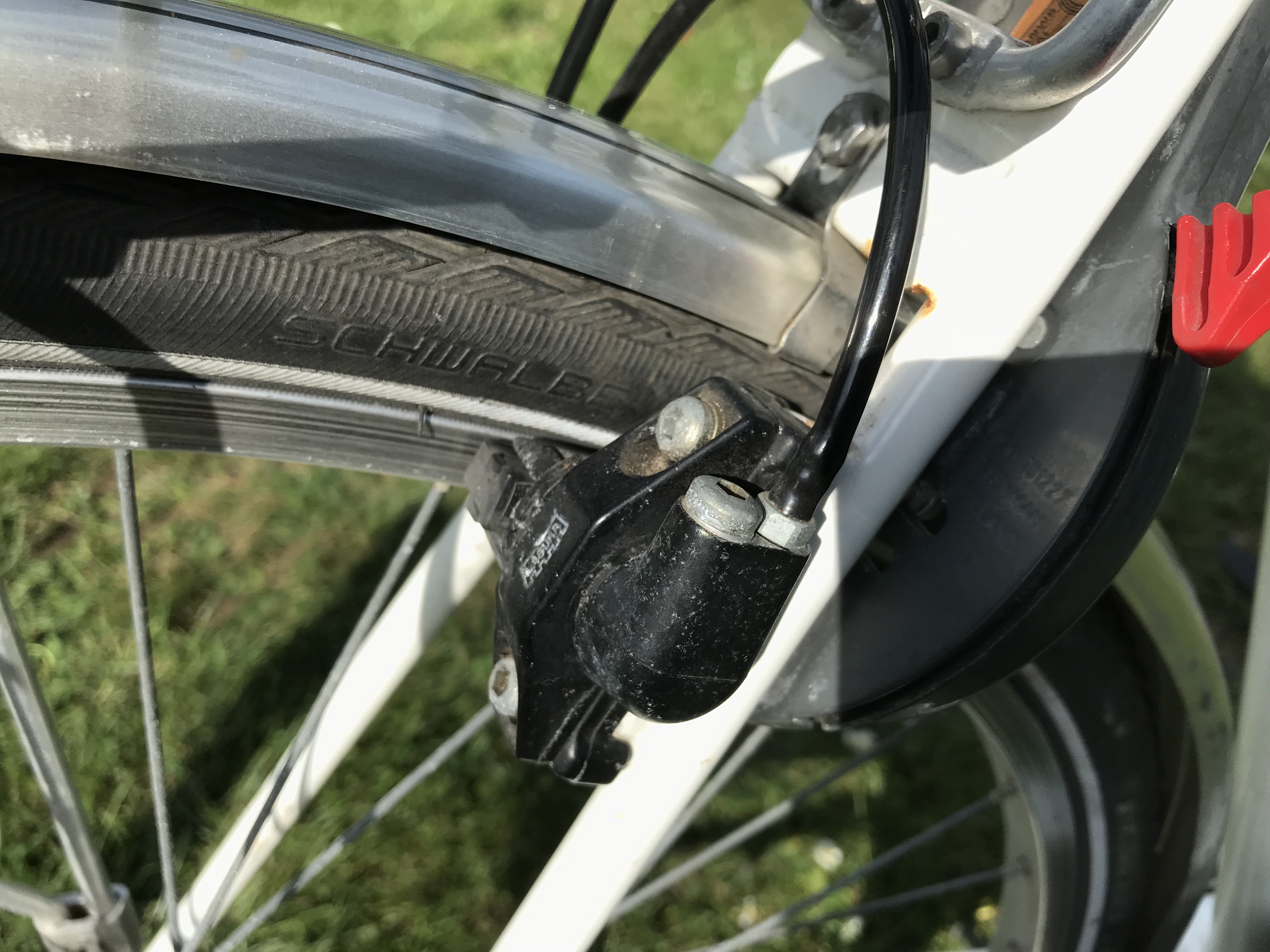

Ik kwam vandaag een Multicycle tegen met Shimano Positron versnellingen én Magura ik denk hydraulische velgremmen. Een antiek geheel waar ook al wat roest op zat. Roest op een alarmerende plek, denk ik. Kon geen kwaad volgens de rijwielhersteller die de vork na een aanrijding weer in de oude stand had terug gebogen. Tja, moet je dan het slechte nieuws vertellen tegen de trotse eigenaar die er nog mee rond fietst?
Staal kan nogal wat hebben. Maar zo te zien aan de plaats van de roestplekken is het een behoorlijke klap van voren geweest. Echt onveilig is het denk ik niet.
Tegen een auto geklapt en opgestuukd lijkt het, voor een tochtje naar het centrum nog wel ok maar niet een meerdaagse tocht, vraag me ook af of het frame niet scheef is. Roest aan de buitenkant zegt niets over de binnenkant, maar ik verwacht niet veel goeds.
