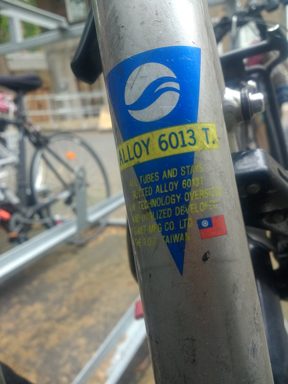

Het gaat om een oud Giant Expedition model, en op het frame staat 'All tubes and stays butted alloy 6013T saw technology oversized and ovalized'.

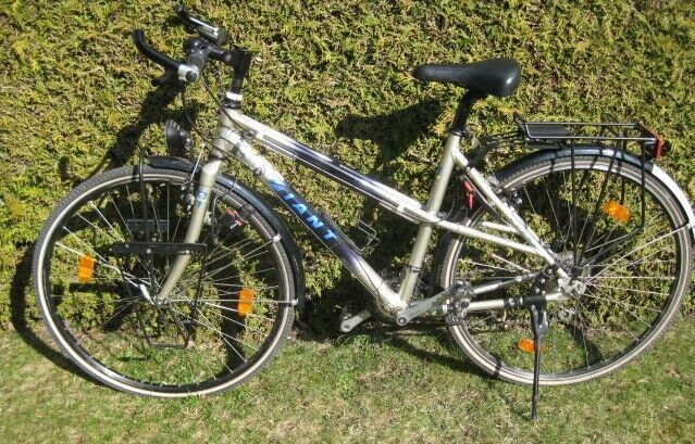

Dit is het model dat ik heb (plaatje is niet mijn fiets maar afkomstig van een ebay advertentie)
Dit is een foto van de tekst op het frame van m'n fiets
Ik heb het herenmodel en zal het morgen voor je nakijken...

Giant gebruikt inderdaad bij dergelijke fietsen 30,9mm zadelpennen.
Die zijn goed verkrijgbaar van oa Ritchey gelukkig.
