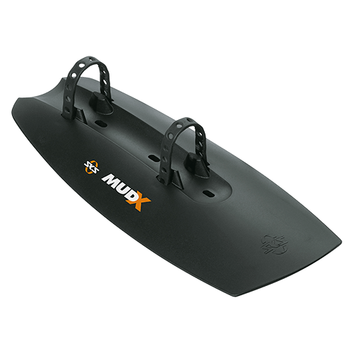

Binnenkort wil ik bredere banden monteren en daardoor passen mijn conventionele spatborden niet meer. In plaats daarvan dacht ik van die zogenaamde mudguards monteren. Het betreft een Santos TM 2.6 waar 60mm BigBens onder moeten komen.
Mijn vraag is welke modellen/uitvoeringen jullie zouden adviseren en wat jullie ervaringen zijn. Gewoon iets supervoordeligs halen of wat kritischer kijken. Misschien zelfbedachte oplossingen?
Wat betreft het voorwiel dacht ik iets dergelijks als op de foto aan de onderbuis te bevestigen, maar voor het achterwiel weet ik het nog niet. Ik wil namelijk graag iets wat onder of tussen bagagedrager en wiel gemonteerd kan worden. Indien mogelijk moet het er zo clean mogelijk uitzien.
