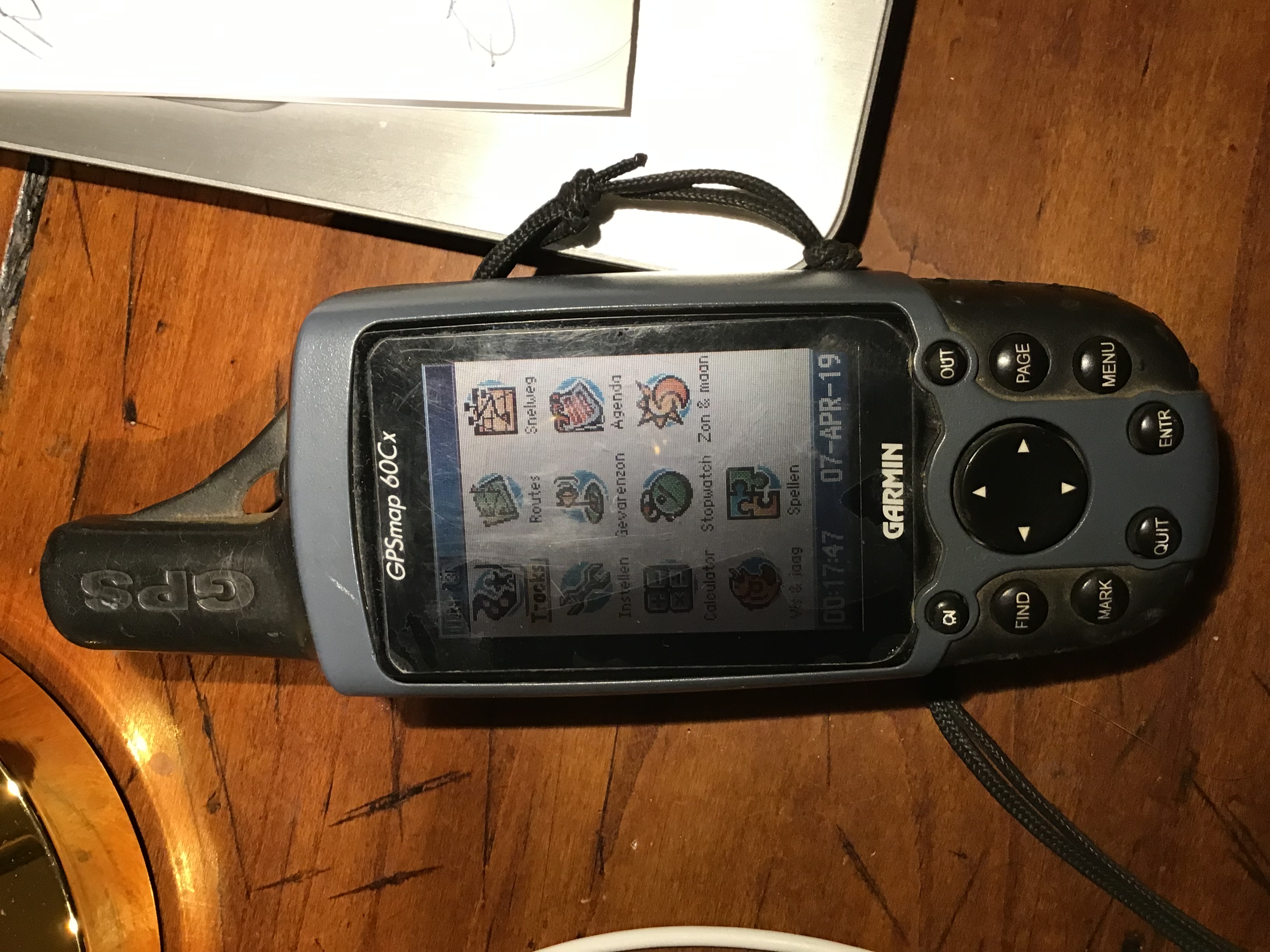

Mijn GPSmap 60CSx geeft ook als datum 07-APR-19 aan.
