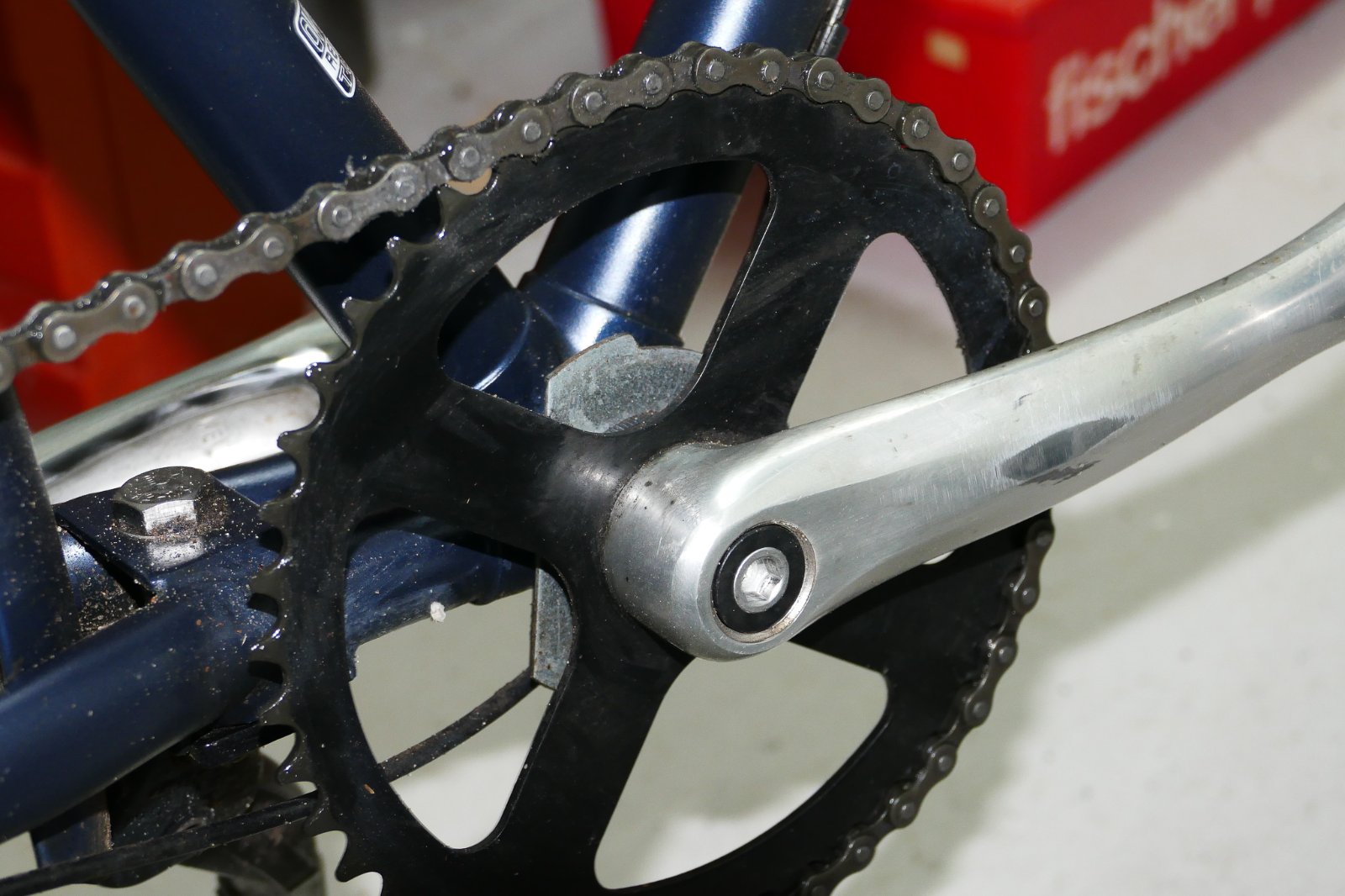

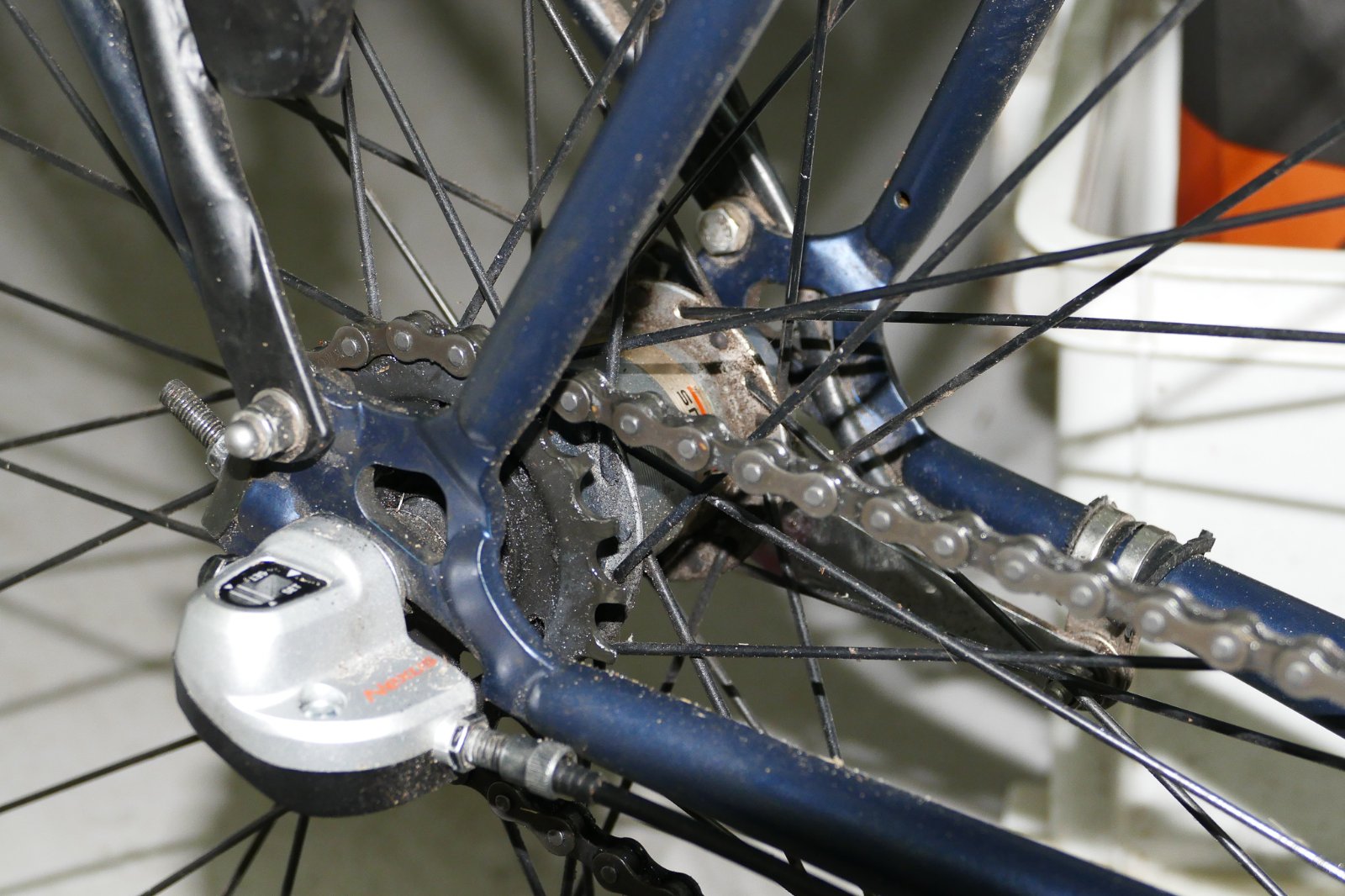

Volgens de fabrikant zit er een KMC ketting op. Wanneer je een derailleur hebt dan houdt die er spanning op maar wanneer je die niet hebt dan moet je het zelf doen. Ketting moet inderdaad om de 300-400 km worden aangespannen. Op een gegeven moment is hij er ook van afgelopen en heb ik de kettingkast moeten lozen om weer thuis te komen. Ziet er nu dus zo uit :(
Na 5000 km was hij uitgesteld en heeft de fietsenmaker er 2 schakels uitgehaald. Ziet er verder wel goed uit. Wordt wel redelijk hard op getrapt met terugrtraprem. :D
Beetje oftopic maar wat is de meest slijtvaste ketting voor dit soort fietsen? Voor ik een Azor met een rohloff koop wil ik wel eerst weten of dit een beetje in de grip te houden is.
Een foto van de kant van de ketting was beter geweest om nog iets zinnings te kunnen zeggen. Dus een foto waarop alleen de achterste helft van de fiets is te zien. Als er na 5000 km 2 schakels uit de ketting moeten worden gehaald is het geen beste ketting geweest (Helemaal niet omdat er standaard een kettingkast omzit die de meeste rommel weg houdt van de ketting), je had dan beter een nieuwe ketting gekocht, mogelijk samen met een nieuw achtertandwiel, vooropgesteld dat het kettingblad er niet uitziet als haaietanden, anders kun je die beter meteen ook vervangen (indien mogelijk).

jebo schreef:
vr 28 dec, 2018 17:58
Ik denk dat hij geen zin had om er even een nieuwe ketting op te leggen of hij durfde niet te bekennen dat hij zo'n huistuinenkeukenketting niet in voorraad had of hij wist het gewoon niet, maar twee schakels verwijderen en je gewoon door laten fietsen is het ideale recept om zeer binnenkort behalve de ketting die nu toch versleten is ook twee totaal versleten tandwielen te hebben. En het gaat inderdaad steeds sneller slijten.
Welke ketting er op moet weet ik niet want ik heb nu alleen derailleurfietsen en bij mijn 3v-stadsfietsen ging de ketting altijd even lang mee als de fiets, meestal rond de 15000 km. Maar dan was het wel flink brak geworden.

Zelf geen ervaring verder met Nexus, en welke kettingen daar wel en niet op passen, maar je linkt nu naar de universele kettingen en niet naar de Nexus kettingen, daarnaast is dat veel te veel geld voor een ketting die normaal gesproken netjes in een kast zit opgeborgen en weinig van de buitenwereld mee zou moeten krijgen, wil je wat extra roestbescherming dan is een titaan-oxide laagje nog wat om over na te denken, en dan nog, eentje van 10 tot 15 euro zou moeten volstaan. Tandwiel achter, kijken hoeveel tandjes je nu hebt, en daar de vervanger voor zoeken, voor lijkt het een niet vervangbaar kettingblad te zijn, dus wordt dat een nieuwe rechter crank met kettingblad (dus ook even tandjes tellen)
Hoe je een en ander moet vervangen is op internet te vinden, het kransje achter zit waarschijnlijk met een ring vast op de naaf, de crank moet met een cranktrekker los te krijgen zijn.
Ben je gewend om je ketting elke keer heel strak aan te spannen?
Zo ja: dat moet dus niet. Dan forceer je snellere slijtage, van op zijn minst ketting en tandwielen.
Andere mogelijke redenen voor snelle slijtage: veel in de regen rijden en vocht/vuil dat in de kettingkast blijft. Veel bergen, veel onverhard, uitzonderlijk sterk fietsen. Of natuurlijk een slechte ketting.
De hele dure kettingen zijn niet echt nodig. De meeste kettingen van een tientje of iets meer zijn goed genoeg. Ga je Rohloff rijden, dan past iedere 7/8sp (geschikt voor derailleursysteem met 7 of 8 achtertandwielen) ketting. Opnieuw spannen moet de eerste keer vaak al na een paar honderd km maar daarna veel minder vaak, tot je het punt bereikt waarop hij aan vervanging toe is.
Slechte beurt van je fietsenmaker: twee schakels eruit halen en opnieuw spannen en doorfietsen betekent: tandjes opvreten. Als je tandwielen nog niet versleten zijn kan je beter de ketting vervangen als hij uitgesteld is. Schakels eruit halen is meer iets voor als je nog duizend km moet doorfietsen tot je weer de woestijn uit bent, en het de laatste ketting is.
