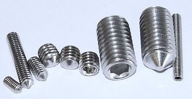

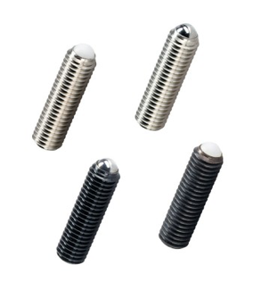

ik ben even zo vrij twee plaatjes toe te voegen van dit type bout:
Schermafbeelding 2018-09-19 om 08.53.30.png (59.69 KiB) 1459 keer bekeken
Schermafbeelding 2018-09-19 om 08.53.15.png (117.38 KiB) 1455 keer bekeken
'kogeldrukbout', weer wat geleerd :D
De onderste foto zijn inbus borg schroeven.
