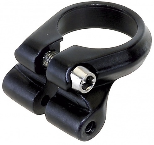

misschien net off-topic, maar voor montage bovenaan de zitbuis kan dit werken:
voor bijna 10 euro hier:
https://www.internet-bikes.com/113644-m ... gIU8fD_BwE
ook in 31komma-nog-wat en 34,9 mm :)
