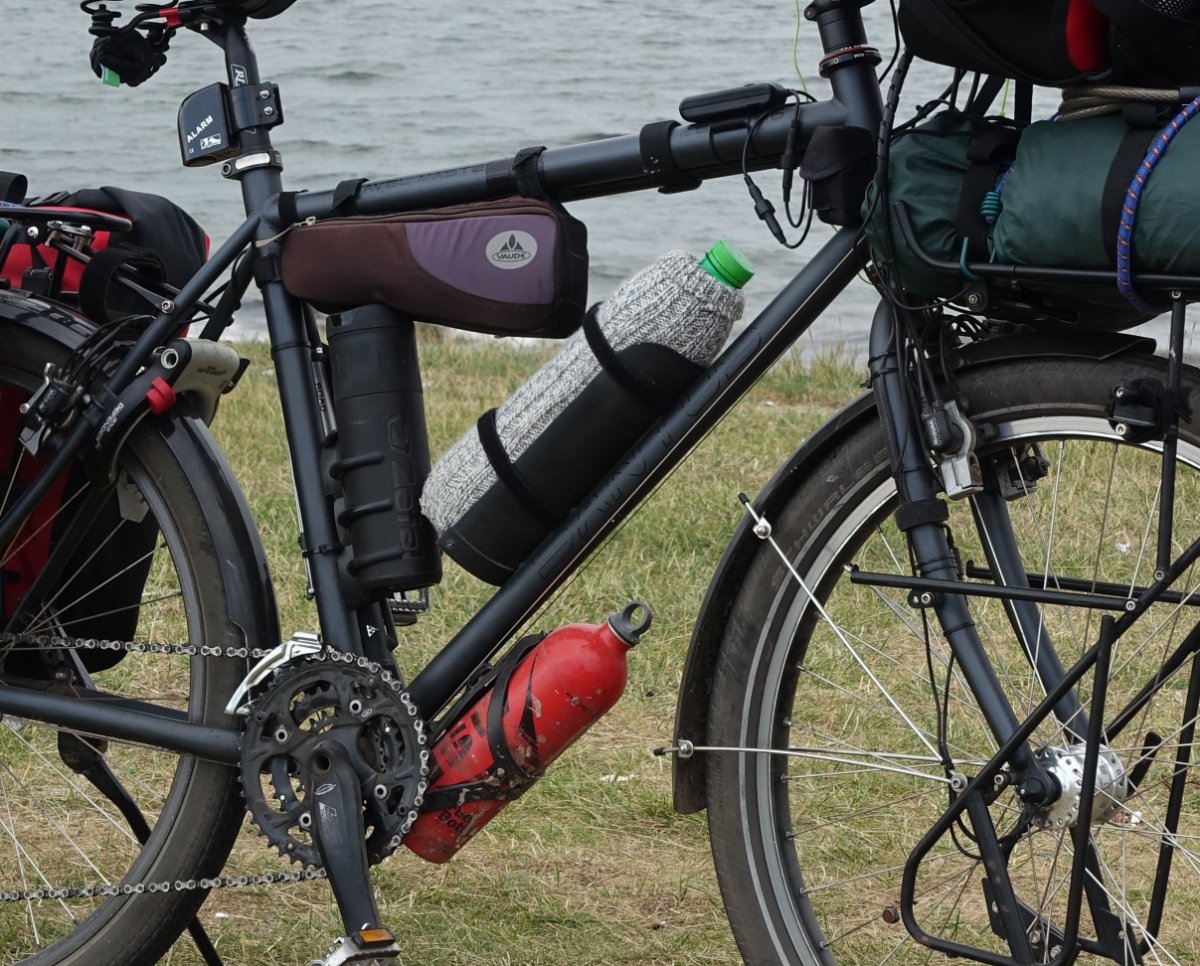

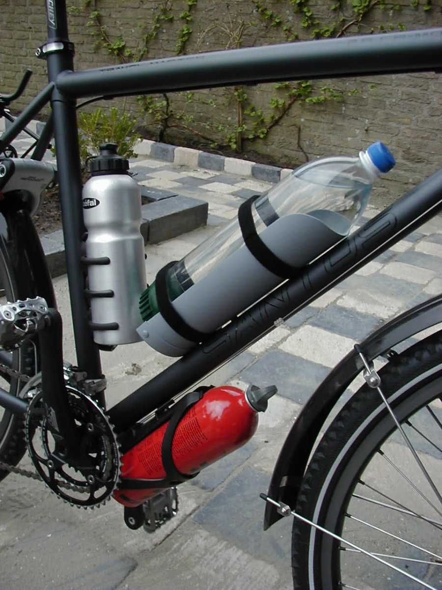

Op mijn recente tocht in Duitsland was het zo warm dat ik toch wel tegen problemen met de drinkvoorziening onderweg ondervond. Bovendien, hoe oostelijker ik kwam, hoe minder horeca en winkels er waren.
Normaal heb ik op mijn frame een 0.75 liter plastic bidon om al fietsend uit te drinken, en in een Bikebuddy een 0,75 liter thermosfles in die ik 's avonds gebruik om alvast thee en koffie water voor de volgende ochtend te maken, en 's morgens vul met koud water. Ik begin dan met het water uit de plastic bidon, en in de loop van de ochtend giet ik de inhoud van de thermosfles over in de bidon. De derde bidonhouder, onder het frame, gebruik ik voor mijn brandstof fles (ook weer met Bikebuddy).
Dit keer was dat echter niet genoeg, en na de eerste dag heb ik de 0.75 liter Platypus wijnzak een andere bestemming gegeven als extra waterzak in mijn fietstas. Als ik de bidon had leeggedronken goot ik het water uit de wijnzak over in de bidon, en had ik daarmee ook ruimte om in de loop van de dag boodschappen te doen en die op te bergen. Drie dingen bevielen me echter niet. Het eerste was dat het water in de bidon knap smerig smaakte (Taxx bidon). Het tweede was dat dat water ook al snel erg warm werd. Het derde was dat het gewoon nog steeds niet echt genoeg was.
Wat ik nodig heb is een grotere bidon die niet smerig smaakt en een bidonhouder om dat ding op mijn frame te vervoeren en me de kans te geven al rijdend te drinken. Wat ik gevonden heb is de klassiek ogende Velo Orange Mojave rvs bidonhouder: https://velo-orange.com/products/mojave-cage . Daar passen grotere bidons in van Klean Kanteen en Nalgene (en misschien nog wel andere). Het probleem is dat dit niet in ieder fame goed gaat passen. Een Klean Kanteen rvs bidon van 1,2 liter (of wat kleiner als je een geïsoleerde wilt) is samen met een sportscap drinktuit iets van 29 cm. Tel daarbij de lengte van de houder op (145 mm van het onderste boutgat tot de bovenrand) en de combinatie past althans niet meer in mijn frame. Momenteel ben ik aan het uitzoeken of er ook nog andere flessen zijn die in deze houder passen en net wat minder hoog zijn. De wijdhals flessen zijn korter voor dezelfde inhoud, maar een model met sportscap is moeilijk te vinden. Suggesties zijn welkom.
