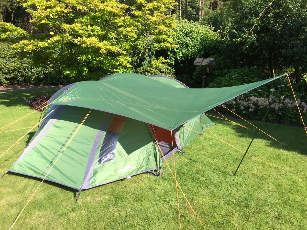

Wij hebben bij onze Vanga Omega 350 een Vango Trek Tarp gebruikt.
Ideaal, zoals je zegt om wat meer leefruimte te hebben bij slecht weer en bij zonnig weer als beschermend schaduwdoek voor de tent (in ons geval niet beschermend voor de tent, maar voor onszelf).
Dat is ons best goed bevallen, tenminste, als alles eenmaal staat. En dat is 't 'm nu net. Het is iedere dag weer opnieuw èn de tent opzetten èn de tarp. Daarbij sleep je ook weer extra gewicht mee. Je krijgt er wel weer net iets meer comfort voor terug.
Momenteel zitten wij in de "gewichtsbesparing-modus". D.w.z., de Vango Omega 350 is met footprint en tarp inmiddels verkocht en heeft plaats moeten maken voor een lichtere Nordisk Oppland 3 SI. De tent alleen al scheelt een kleine 2 kg en een tarp hebben we niet meer. Zo proberen we met andere spullen ook gewicht te besparen, door kritisch te kijken of we het echt nodig hebben tijdens de fietsvakantie.
We gaan naar DK en zullen eens kijken of we de tarp gaan missen, of niet. Zo niet, dan laten we het zo. Zo ja, dan moet er maar weer een tarp komen.
Dit was trouwens de setup:

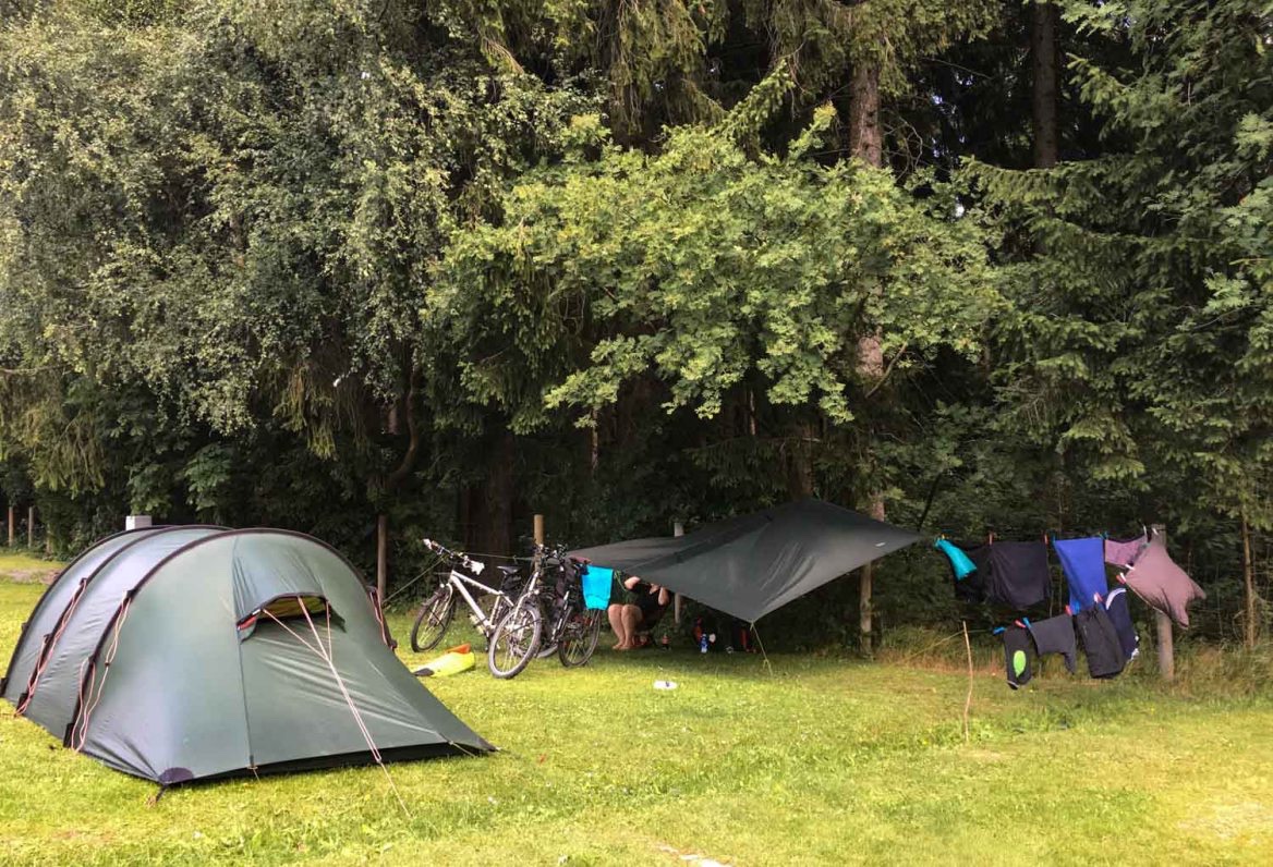

1. Wij gebruiken een tarp van 2,9 x 3 m. en deze wordt gebruikt in combi met een Nammatj 3GT. Sommigen zullen een tarp in combinatie met deze tent een overkill vinden maar ik prefereer het gemak van de mogelijkheid om de tarp te kunnen gebruiken.
2. We nemen geen stokken mee. Je kunt je fiets als stok gebruiken en vaak stokken genoeg te vinden tussen sprokkelhout. Bij regen spannen we hem aan een kant af over de tent heen zodat we een droge plek voor de deur houden om te zitten, te koken en de was te drogen. Bij gebrek aan schaduw zetten we hem op net zoals het uitkomt.
Als het regent wil het ook nogal eens waaien. Dan wel even rekening houden dat het niet als een zeil fungeert en alles meetrekt, waar het aan vast zit, bij een windvlaag.
Om de tarp af te spannen heb ik paracord gekocht en mijzelf wat knopen aangeleerd zodat ik de tarp op allerlei manieren kan afspannen.
3. https://www.tarpshop.nl/nl/product/dd-s ... ive-green/. Licht en voor ons een passend formaat met ruim voldoende stevige bevestigingspunten.

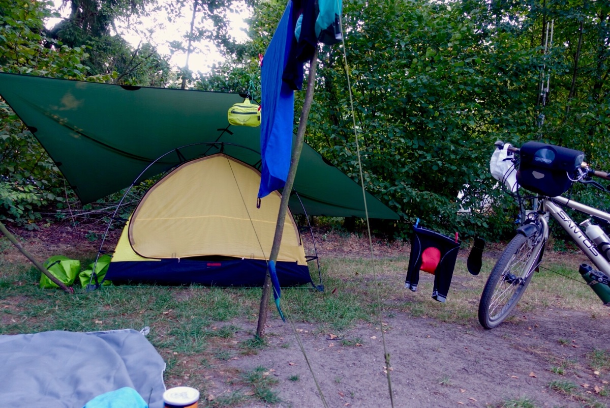

Wij hebben hem altijd mee maar gebruiken hem meestal op een andere manier dan schaduw of regendak. Ik heb het eerste jaar hiervoor stokken meegenomen, maar in de praktijk zetten we hem haast nooit op en de stokken zijn best zwaar. Voor het ophangen aan bomen was er zelden gelegenheid.
Waarom nemen we hem dan toch mee?
We gebruiken hem om de fietsen mee af te dekken 's nachts.
We gebruiken hem om onder te schuilen als het heel hard regent.
We gebruiken hem om de bedden op te leggen als we deze opblazen.
Maar we gebruiken hem met name als kleed om spullen op te leggen. Bij ontbijt, eten en inpakken zodat alles een beetje droog en schoon blijft.

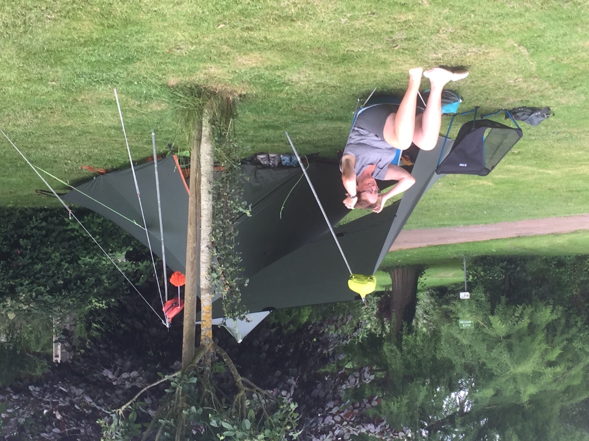

Wij gebruiken darp bij de wicky-up: aan de top met een musketon-jhaak, naar beneden afgespannen, een zijde over de grond en dan schuin omhoog met twee stokken afgespannen. Fietsen kunnen eronder (doen we nooit) en bij zon en regen blijft alles in de schaduw / droog. Ook goed tegen de dauw op alle spullen, we nemen niet alles meer mee de tent in.
Hier fotootje
Edit: geen idee waarom die op de kop wordt geplaatst, is gewoon rechtop op mijn ipad...
Alfred kan je vertellen hoe je de tarp precies spant zonder stok als afdak voor de tunneltent? Geen stokken meenemen is inderdaad een optie waar wij ook aan dachten. Wij laten bij regen vooral de voorkant van tent en niet de zijingang. Kijken of ons beeld met jouw werkwijze overeenkomt :wink:
Dank allen voor de antwoorden!
In geval van regen span ik de tarp af zoals op de foto van Edwin* in het 2de bericht. Ipv stokken gebruik dan de stuurpen of zadel van een fiets of een boom die in de buurt staat of anders een sprokkeltak.
