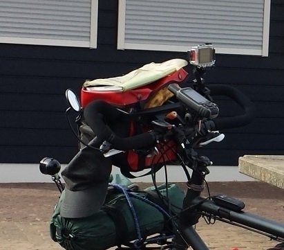

Ik gebruik GPSMap 64st zo op de fiets als tijdens het wandelen. Met deze GPS kan ik ook o.a. mijn Garmin camera bedienen.
