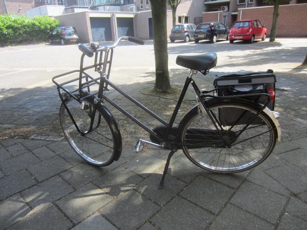

Ik heb heel concrete eisen als het gaat om het frame en de afstand tussen zadel en stuur. Die moeten ongeveer, het liefst zo exact mogelijk, gelijk zijn aan mijn Empo, een mooi rank stadsfietsje van een jaar of vijftig oud. Deze fiets zit mij als gegoten. Framehoogte van de Empo is 53 cm. Afstand voorste punt zadel tot hart stuur is 45 cm. Het stuur zelf is een normaal stadsfietsstuur, wat zonder meer prima werkt voor mij en mijn niet al te sterke polsen (voor de vorm van het stuur (ongeveer) zie bijlage, (getalletjes negeren :) )).

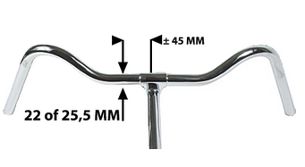

ook een stuur in (bijna) de vorm die jij gewend bent en je bevalt is natuurlijk mogelijk: gewoon (bijna) dezelfde stuurbocht kopen bij een fietsenmaker of fietswebshop.

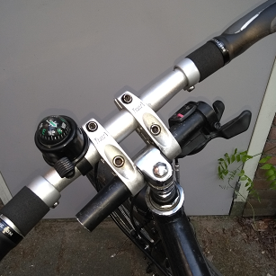

je ziet aan het stuur in je afbeelding dat het stuur heel kort voor/aan de stuurpen vastzit: minimale voorbouwlengte.

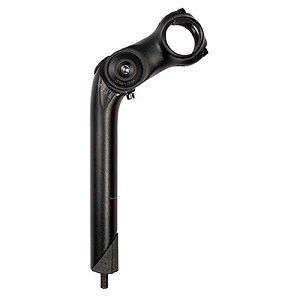

dat kan ook met een losse stuurbocht in een stuurpen, zoals bijvoorbeeld deze:

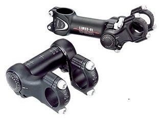

of met een verstelbare stuurpen waarvan je de voorbouw rechtop zet.
ik ga je zo met foto's een nog voorbeeld/toelichting laten zien.

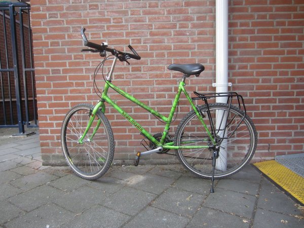

je ziet hier een fiets (Scott Tigua. framemaat slechts 40 cm):
en de afstand van zadel tot stuur is 50 cm met een verstelbare stuurpen:
en zo'n 43 cm tot iets voor de stuurpen zelf. dus dat kan met ongeveer de stuurpen zoals je hierboven ziet.
de maten die jij aangeeft kunnen dus in principe op bijvoorbeeld een mountainbike-achtige fiets met niet te lang frame (met niet te lange bovenbuis).

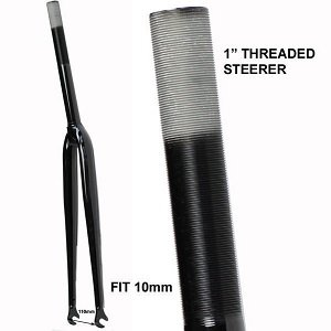

Je hebt twee groepen fietsen tegenwoordig voor wat betreft hoe de voorbouw/stuurpen/voorvork in elkaar zitten. Het oudere systeem werkt met een "bedrade" voorvork, het nieuwe systeem heet geloof ik Ahead, of vaak zeggen mensen gewoon zonder draad. Onderdelen zijn tussen bedraad en onbedraad meestal niet uitwisselbaar. Een bedrade voorvork ziet er zo uit:
Wat er nu gebeurt is dat er boven en onder wat vreemd gevormde ringetjes (het "balhoofd") om de vork en in het frame geplaatst worden waarin kogels, kogelringen of kogellagers zitten. Zo kan de vork draaien. Dan komt er een moer over de draad die je ziet zitten die de hele construktie in het frame klemt. Er zijn nog wat piefjes maar dat is het grofweg het idee.
Hierin steek je dan een stuurpen zoals hoogframe die postte. Door van bovenaf met een sleutel aan te draaien komt dat aparte stukje onder, de expansiebout, hoger waardoor de stuurpen dikker wordt en muurvast komt te zitten.
De lol van dit systeem is dat haast elke stuurpen dus hoger en lager kan. Als dat zwarte stukje (wordt wel voorbouw genoemd) in hoogframes foto langer en korter wordt kan het stuur, binnen zekere grenzen, op haast elke plek neergezet worden, traploos op hoogte en op elke lengte waarvoor je een stuurpen hebt. Met een verstelbare stuurpen waarbij de voorbouw draaibaar is kun je met een enkele pen heel veel posities maken.
Onbedrade systemen die op niewe fietsen zitten werken anders. Balhoofd en kogellagers werken vergelijkbaar maar de voorvork wordt door het frame gestoken en komt er aan de andere kant een heel stuk uit, normaal 3 tot 7 cm. Daarover wordt van een voorbouw geschoven. Hieronder staat een voorbeeld van een verstelbare voorbouw, google maar eens op ahead voorbouw dan zul je meer soorten zien.
Zo'n voorbouw kan meestal maar heel beperkt naar onder en boven worden geplaatst, het kan alleen als de vork relatief ver door het frame heen steekt (n.b. het resterende deel van de uitstekende voorvork moet afstandsringetjes hebben). We hebben het dan meestal over enkele millimeters tot misschien een cm, (theoretisch kan het een cm of 4 maar dan moet de voorvork superlang zijn afgezaagd, wat haast niet voorkomt en ik vermoed dat sommigen zullen vinden dat als je daar een voorbouw onderop monteert je bij een val de voorvork in je buik krijgt). Alle andere verandering in plek komt dan door een andere lengte en hoek van de voorbouw, behalve bij een verstelbare waarop je je stuur op een plek in een cirkel neer kunt zetten. Er is dus verstelbaarheid, maar veel minder dan de verstelbaarheid bij een bedraad systeem.
