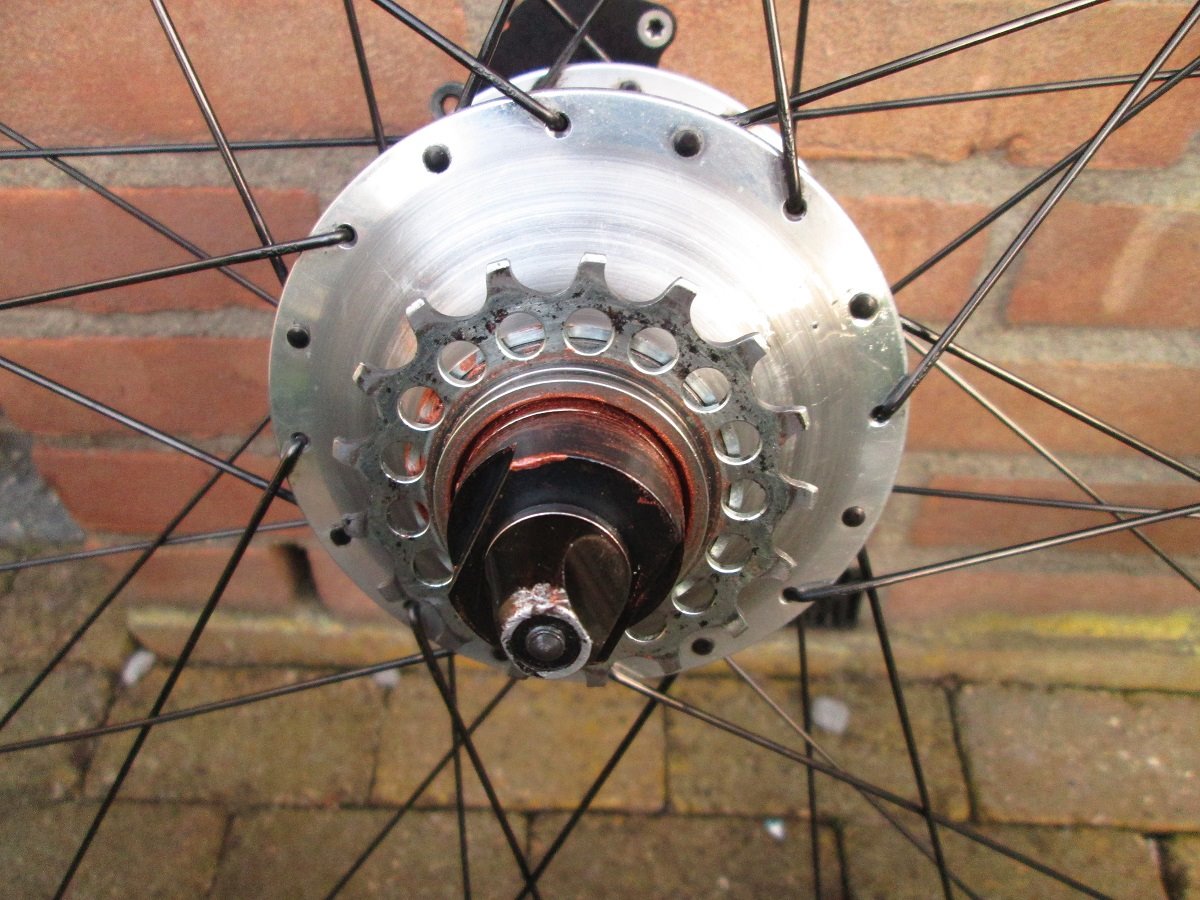

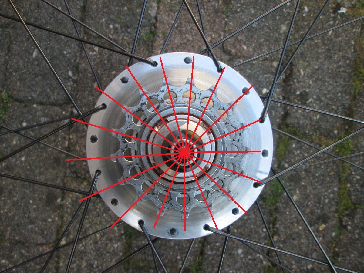

Foto 1:
Net omgekeerd. Foto 1 heb je 'verse' tanden voor een nieuw ketting.Berger schreef: Foto 1 is hoe hij zat voordat je hem eraf haalde. Dus foto 2 is goed als je hem draaide ivm slijtage.
Let voordat je hem draait wel goed op dat er geen bramen aan de zijkant zitten, anders loop je het risico dat je naaf gaat lekken
