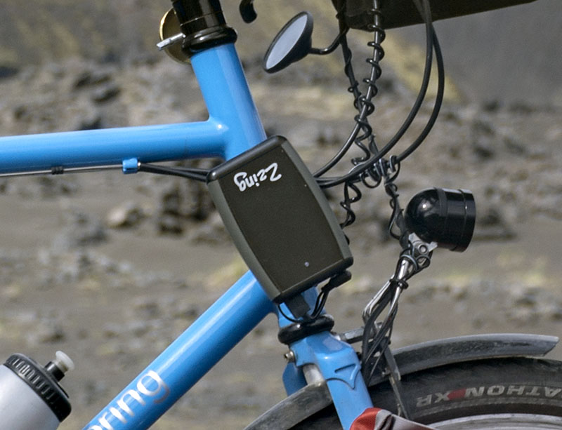

Een alternatief is de Zzing. Corrie en ik hebben er allebei een aan het frame hangen ( de smartphoneversie), ook bij slecht weer; wel met de contactpunten naar beneden, zodat er geen regenwater inloopt. We hebben er nooit problemen mee gehad die ik niet zelf op kon lossen (zoals een contactpunt dat uit het omhulsel schoot, dat ik met secondenlijm muurvast heb gezet). Van het oudste exemplaar heb ik na 5 jaar de bufferaccu (5 aanelkaar gesoldeerde en gesealde AA-batterijen) vervangen. Daarna kon ik met die Zzing een iPad mini tot 80% opladen.
Van andere fietsers heb ik nog geen klachten over dit apparaat gehoord. Al zou het kunnen dat er minder fietsers met een Zzing rondrijden dan met andere laadsystemen, waardoor je ook weinig over mogelijke problemen hoort.
