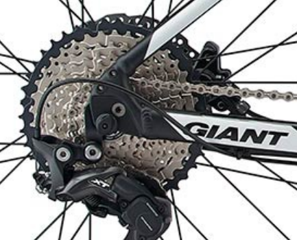

Volgens mij heeft de Giant wel oogjes achter:

Van de twee fietsen die je noemt, zou ik kiezen voor de Giant om twee redenen. Hij heeft draadogen voor een achterdrager en dat is op die routes waar je fiets en baggage voortdurend flinke klappen te verwerken krijgen heel belangrijk. Ik zou niet gaan prutsen met geimproviseerde bevestigingspunten. Een drager die steunt op de quickrelease, zoals die van Old Man Mountain, kan ook minder hebben dan een vastgeschroefde drager. De tweede reden is de wielen. De Giant heeft een 32-spaaks achterwiel met gewone spaken ; de Canyon heeft een 24-spaaks Mavic achterwiel met rechte spaken. De kans dat je met dat 32-sp wiel problemen krijgt is al veel lager en dit type spaken vind je overal, in tegenstelling tot spaken van Mavic.
