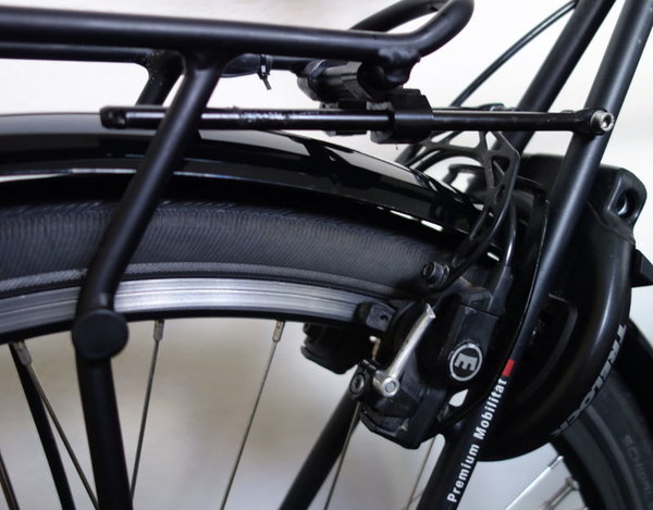

Goeiemiddag,
Hierbij een technische vraag, deze middag probeerde ik mijn nieuwe magura hs33 remmen te monteren op mijn frame. Nu is het onmogelijk om de snelsluiting te sluiten omdat de bagagedrager in de weg staat. Zie foto. De bagagedrager is een Tubus Logo Evo en het frame een vsf tx800. Mij lijkt voorlopig de enige oplossing de snelsluiter in te korten. Maar ik hoop dat iemand hier misschien een betere oplossing voor heeft.
Groeten, Jan
Dat zou ik niet doen, de bovenste stangetjes losschroeven van de bagagedrager, lijkt me beter. Zo vaak hoef je de remmen niet te openen.
Bij mijn fiets was dat ook een probleem en is de snelsluiter ingekort, niet echt handig omdat hij daardoor moeilijker te openen is. Sinds ik er een andere bagagedrager op heb is er ruimte zat maar dat is wel een drastische oplossing.
Min fiets had dit probleem ook bij mijn dubbele voordrager. Bike4travel heeft toen de draairichting gekeerd: naar beneden is nu vast. Het ziet er wat merkwaardig uit en ik moet er even aan denken bij het vastzetten maar het werkt al jaren. Als ik in de buurt van mijn fiets kom maak ik wel een foto als daar behoefte aan mocht zijn.
Eens met Roald.
De snelspanner inkorten is vragen om problemen. Er is veel meer kracht nodig om hem dan te openen, en ik zou er niet verbaasd van opkijken als het op een cruciaal moment niet meer lukt om hem open te krijgen, of dat hij zelfs kapot gaat. Ook de handgrepen van Magura zijn soms nog niet eens zo degelijk, en het lichte kunststof waar deze snelspanner van is gemaakt komt op mij ook niet superrobuust over.
Zelf heb ik ook twee jaar geleden HS33 op mijn frame gezet (ter vervanging van oude Shimano Deore). Ik ben niet op hetzelfde probleem gestuit als jij, maar je hoeft er geen raketgeleerde voor te zijn om even de bagagedrager los en weer vast te maken. Is natuurlijk wel enkele minuten extra werk iedere keer. Daar valt mee te leven omdat het niet vaak nodig is. Alleen als er onderdelen van het achterwiel vervangen moeten worden is dat nodig.

Ik heb het op een santos eerst ook als Arno zo opgelost. Later met een speciale Santos Tubus achterdrager geen problemen meer. De reden voor die speciale achterdrager zat hem in het feit dat de standaard niet gemonteerd kon worden. En die ging niet andersom. (dus handeltje van de rem weer terug omgedraaid.
Andere oplossing is gewoon de inbusbout waarop de snelkoppeling mee vast zit losdraaien. Overigens is die snelkoppeling wel van metaal, en niet van plastic, over de kwaliteit ervan onthou ik me verder van commentaar. :wink:

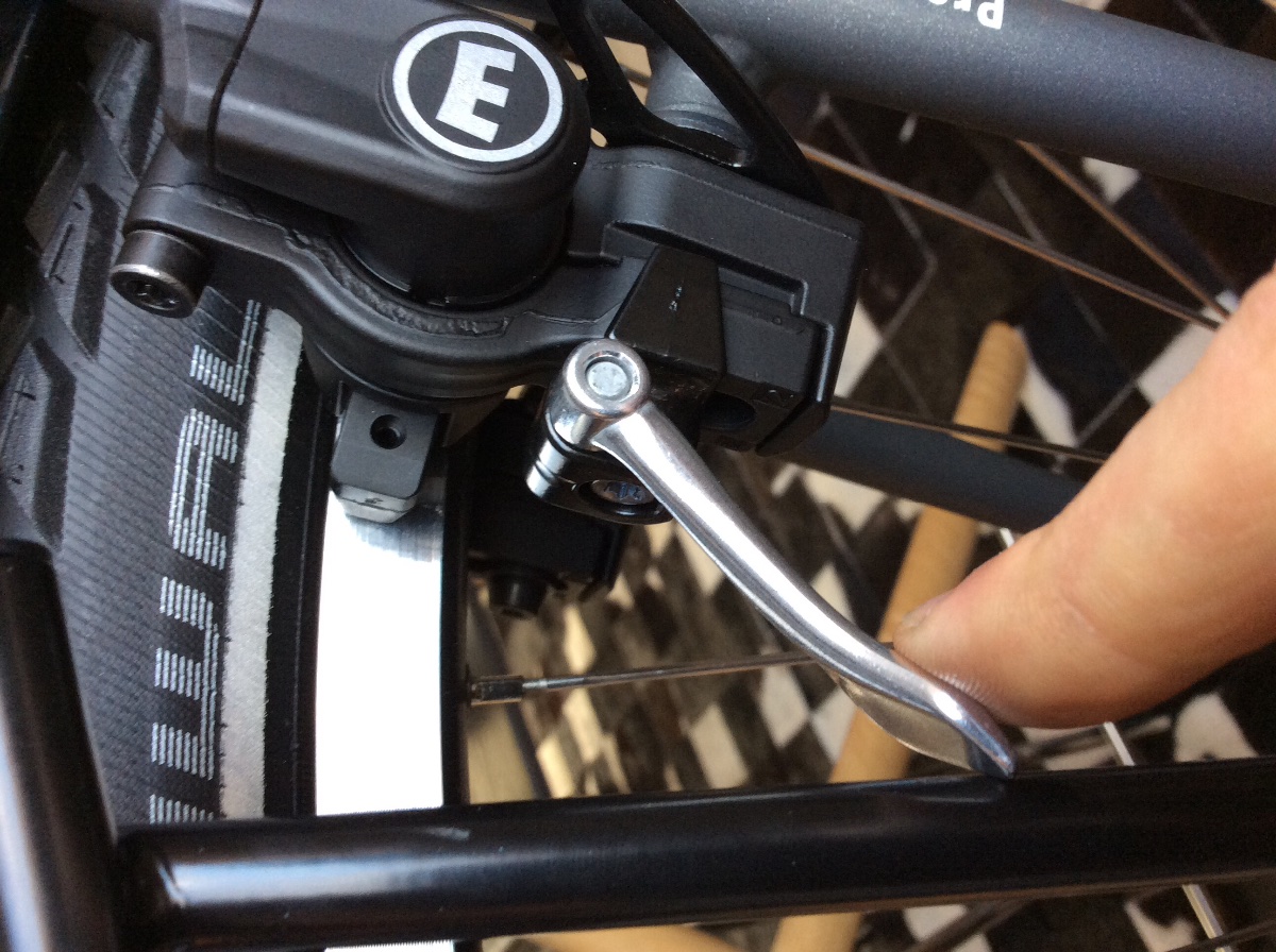

In de hoop dat deze afbeelding verduidelijkend werkt:
Omgedraaide snelsluiter
De omgekeerde snelsluiter. Het ziet er merkwaardig uit (staat nu in de vergrendelstand) maar is wel functioneel (nog nooit losgedrukt door externe beïnvloeding zoals tak of wat dan ook).
