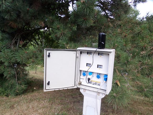

Sinds afgelopen jaar nemen we ook een elektrische water koker mee. Stuitte eerste als “semiavonturier” tegen de borst maar is super praktisch. Goed heet water en een laag gas verbruik. Is er geen elektra kast dan kan het stopcontact in het toilet gebouw gebruiken.
Op bijgevoegde foto staat dus hoe je het NIET moet toepassen ;).
