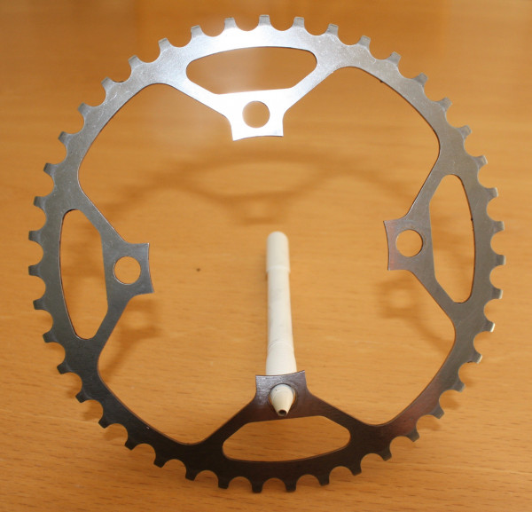

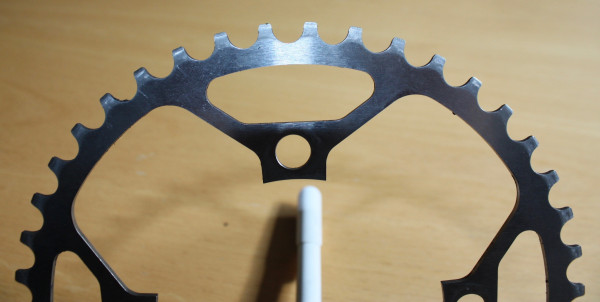

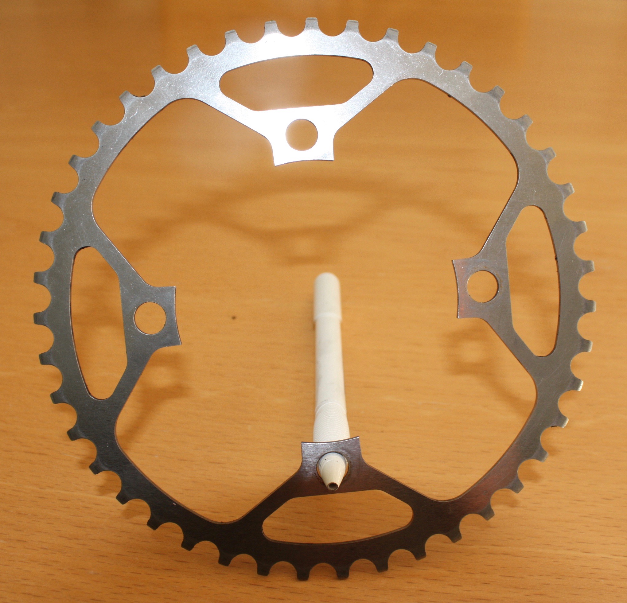

Deze week Idworx Heggemann aerospace singelspeed stalen voorblad 43T gekocht. Dit bij de Vakantiefietser Amsterdam, omdat deze dit tandwiel voor een mooie prijs aanbood. Voorheen vier aluminium tandwielen van Truvatief 42T versleten. Hier gemiddeld 14000 km mee gefietst per tandwiel. Gemiddelde prijs voor een Truvatief voorblad afgelopen jaren: € 30,00. Dus € 120,00 voor 56000 km aan vier aluminium tandwielen van Truvatief versleten. Prijs voor Idworx Heggemann aerospace singelspeed stalen voorblad 43T € 135,00 Een Heggeman voorblad zal dus zeker 60000 km moeten kunnen meegaan om prijstechnisch te kunnen concurreren met Truvatief. Ben benieuwd! Tevens zullen vermoedelijk mijn KMC X1 kettingen nu met dit nieuwe tandwiel ook wel wat langer mee gaan, omdat het voorblad nu, minder aan slijtage onderhevig is. Ben benieuwd! Los van dit alles vind ik het wel leuk om de beste onderdelen op mijn fiets te hebben.

Oeps! Niet 4 maar 5 Truvatief tandwielen versleten. Dus gemiddeld 11200 km per blad. Dus € 150,00 voor 56000 km. Heggeman voorblad zal dus ongeveer 50000 km moeten kunnen meegaan om prijstechnisch te kunnen concurreren met Truvatief. Zou je dit roestvrijstalen voorblad aan twee kanten kunnen gebruiken zoals een Rohloff kransje?

Roger schreef:Zou je dit roestvrijstalen voorblad aan twee kanten kunnen gebruiken zoals een Rohloff kransje?
Je zult zien dat het ding symetrisch is: ja dus.
Of dat ook praktisch is hangt er vanaf wanneer je een tandwiel versleten vindt, en of je een kettingspanner gebruikt.
Heb je geen kettingspanner dan heeft de ketting geen ruimte om over te slaan, je kunt dan door blijven fietsen totdat de tanden op je tandwiel hele kleine haaievinnetjes zijn geworden. Als je zover bent, heeft omdraaien geen zin meer: ze zijn namelijk al helemaal weggesleten.

26500 km verder. Ik kan geen slijtage waarnemen. Dat is toch mooi.
Fraai.
Heb nog een nieuwe 35T liggen die op mijn fiets gemonteerd gaat worden. Ben benieuwd of die gaat slijten in de kleinere maat met meer offroad gebruik.
We hebben nu na ruim tien jaar nog geen versleten exemplaar gezien. De eerste drie krijgen nog altijd gratis een nieuw idworx long life kettingwiel. Dit is het duurzaamste aandrijving-onderdeel op fietsengebied denk ik.
