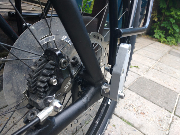

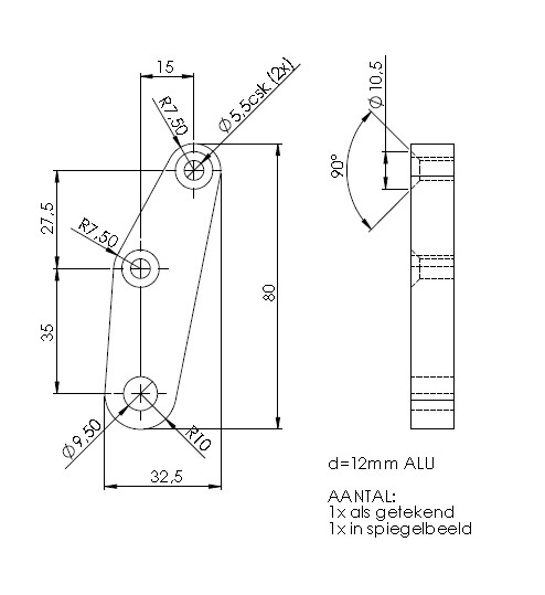

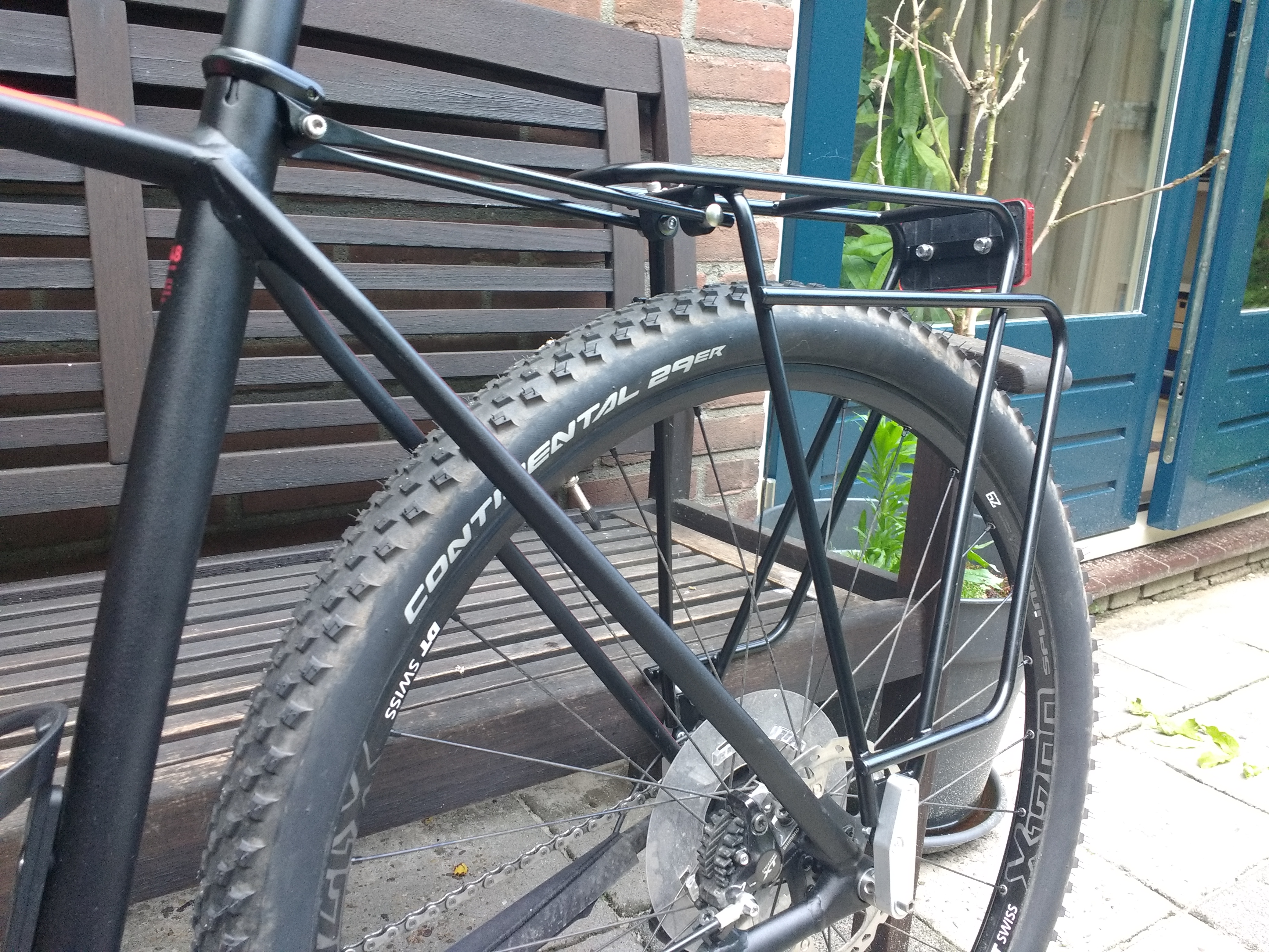

De steekas heb ik vervangen door een exemplaar dat eigenlijk bestemd is voor een BOB trailer, gekocht bij Robert Axle rechtstreeks uit de USA. De drager is een Tubus Logo Classic 29" en de zadelstrop is vervangen door een met draadoogjes en die komt van Singlespeed Central.nl. Voor de verbinding tussen het rek en de as heb ik zelf dan nog de aluminium verbindingsstukjes gemaakt. Uiteindelijk ziet het er redelijk strak uit en er zit geen mm beweging in alsof het onderdeel van het frame is. IJsland heeft ie dus ook met gemak overleefd! Misschien dat iemand met dezelfde problemen hier wat aan heeft.
