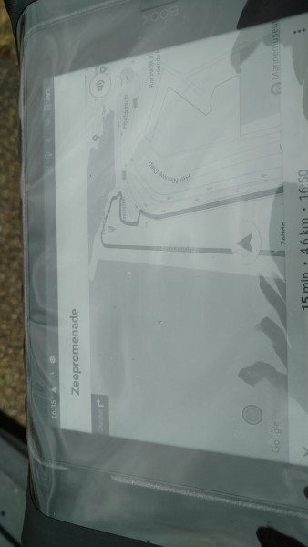

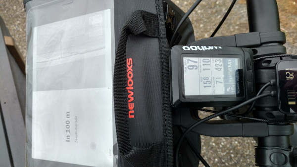

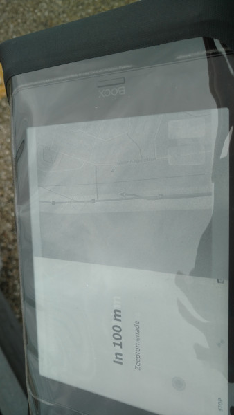

- een waterdichte hoes om de eReader in te doen (touchscreen blijft werken), bv.
kaarthoes (kaarttas) van Ortlieb. Die je dan op je (Ortlieb) stuurtas klikt.
eur 24
Hoes is absoluut waterdicht. Reader hield zich prima tijdens de wolkbreuken (op 3 verschillende dagen) van een week of 2 geleden.
De eReader kan er 'staand' (portrait) in, je legt de accupack eronder, ook in de hoes, dan is het extra stabiel (zwaarder). De reader en de accu verbonden met een micro usb kabeltje.
Ik stelde de software zo in, dat de rijrichting altijd 'naar boven in het scherm' was. In de OruxMaps app: Settings - Maps - Map orientation: Direction up (GPS)

- groot scherm (17 cm.)
- laag stroomverbruik
- met veel licht (felle zon) wordt het beeld juist versterkt (e-Ink)

Met de knop rechtsboven in de reader (2e van rechts) kun je de A2 mode evt. op Performance First zetten: apps reageren sneller, vragen minder stroom, maar zien er ook (te?) simpel uit. Je verliest er detail mee, bv. de vlakken bos / weiland worden niet meer afgebeeld in OruxMaps.
De eReader geeft beeld in grijstinten. Sommige menu’s van appjes zijn daardoor niet/moeilijk leesbaar (bv. donkergrijs-op-zwart). De reden, waarom ik bv. OruxMaps ook op mijn Android smartphone had staan, voor de vergelijkbaarheid. Slechts een keer of wat gebruik van gemaakt, maar toch. De kaart vreet wel ruimte op de telefoon, dus daar moet eigenlijk nog een micro-SD-kaartje bij.
