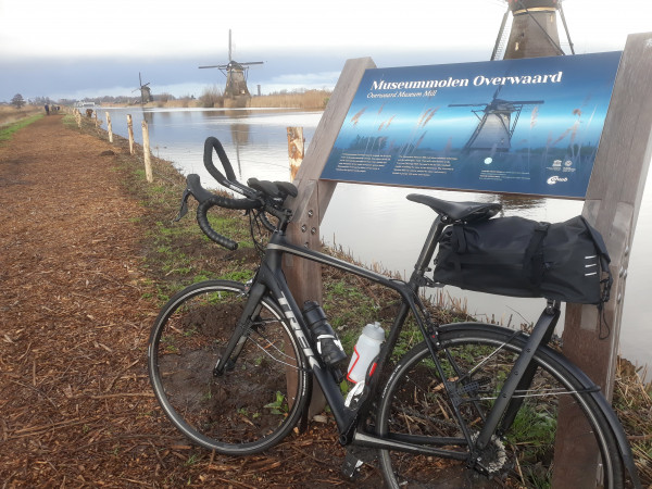

Afhankelijk van hoeveel spullen je mee wilt nemen zou ik ook de Tailfin Aeropack eens overwegen. Ik heb er deze zomer eentje aangeschaft, in eerste instantie voor op de mountainbike maar ook voor ritjes op de racefiets erg tevreden.
Sinds afgelopen zomer heeft de aluminium versie ook oogjes voor anything cages, dus in combinatie met de 20L tas met iets er bovenop kan je al echt veel meenemen.
Bevestiging vindt plaats met een speciale as waar je de tas op vast kan klemmen, en een klem om je zadelpen (of net iets daaronder).
