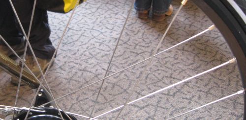

Hoe lang zijn die spaken? Als er kruis 3*) gevlochten is gaan ze gegarandeerd stuk
*) kruis 3: dan passeert iedere spaak drie spaken die de andere kant op staan

zo ziet 3x er uit bij een Rohloff*). Het eerste kruis verscholen achter de flens, en een vreselijke knik achter de spaaknippel

Ik geef toe: ik heb een 26"-fiets en daarbij is de kans op spaakbreuk door de combinatie Rohloff-naaf en gebuste velg groter dan bij een 28"-fiets. Maar ik zou toch eens goed kijken. Ik kon duidelijk zien dat de richting van de nippel en de richting van de spaak niet in elkaars verlengde lagen en dat er dus een knik in de spaak zichtbaar was.

Het wiel is zo opgebouwd dat 1 spaak, 2 spaken kruist. De velg is een exal mx19, en niet tx19. Maar hoe zou die dan opgebouwt moeten worden?
