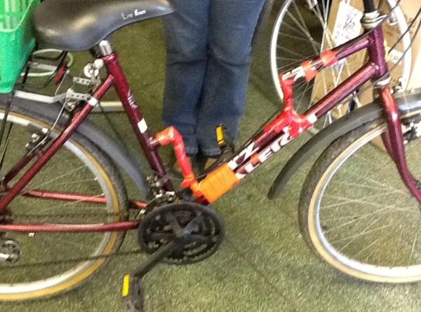

met een ijzerzaag, plakband en een bezemsteel kan iedereen toch framebouwen:
:D
je zal maar een hekel hebben aan een hoge instap :lol: Maar vrij innovatief, Dit zeggen ze op mijn werk ook, het enigste wat je nodig hebt is: humor, ducktape and tie wraps.
