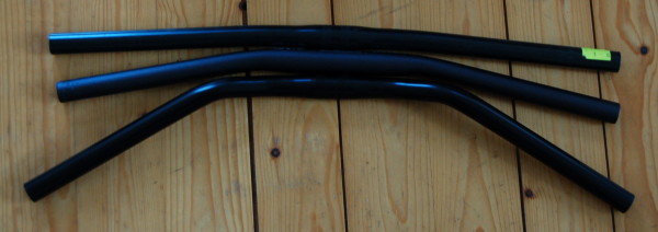

HansvanderVeeke schreef:Marten,
Wat is een 'sweep'? Kun je verwijzen naar een plaatje?
Sweep is de bocht in het stuur, cq de afwijking van de rechte lijn.
van boven naaar beneden
'recht'= 5 graden
12 graden
heel veel + 20 graden sweep

m-gineering schreef:Afbeelding
Zoals die laatste nu is afgebeeld op m'n scherm, dus verticaal, lijkt me behoorlijk ergonomisch. Misschien mag 'ie beneden iets naar voren komen.
