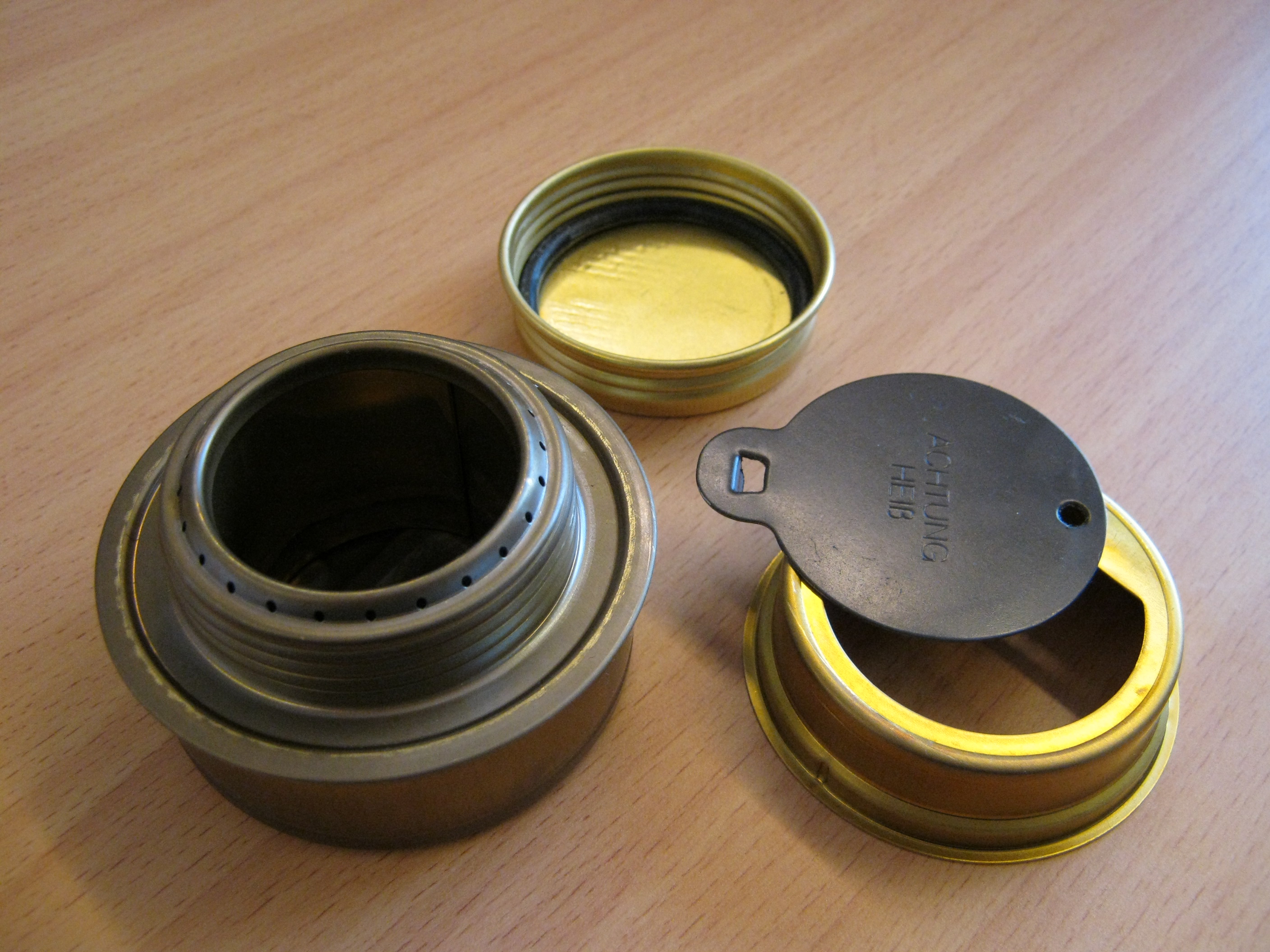

Toegevoegd op 15 sep 2011
Trangia + brandspiritus
4:20 Stoom uit het deksel
4:40 Water kookt
10:22 Einde
Trangia + simmerdeksel + brandspiritus
4:40 Water kookt
5:00 Simmerdeksel er op, met halve stand. Deksel blijft lichtjes trillen.
27:20 Einde
Gewicht Trangia brander: 110 gram
