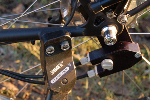

Ze zullen je bij ReCycle waarschijnlijk vragen of je linksachter een standaard wilt hebben; dat kan niet worden gecombineerd met extern schakelmechanisme. Tenminste, niet als deze op de gebruikelijke manier wordt gemonteerd. Ik zag laatst hoe de schakelkabels in plaats van horizontaal ook omhoog langs de achtervork kunnen lopen.

Vincent Schol schreef:Ze zullen je bij ReCycle waarschijnlijk vragen of je linksachter een standaard wilt hebben; dat kan niet worden gecombineerd met extern schakelmechanisme.
Is toch niet zo moeilijk lijkt me :D

Ja, zo kan het dus ook. Maar met de standaard die ze standaard leveren bij ReCycle kan het blijkbaar niet. Misschien omdat die bij het inklappen teveel naar binnen valt. Ik zal het volgende keer eens vragen als ik daar ben.

Omdat ik extern schakelmechnisme heb (gebruikvriendelijker maar iets duurder dan intern) heb ik een hele degelijke gazelle poot die wijdt uitstaat, een beetj ezoals bij een motor, onder mijn cranckstel. Met voor- en achtertassen staat ie als een huis, en altijd beter dan een standaard achter, die ik vroeger had.

Ik heb een externe schakelbox in combinatie met een ESGE standaard op een stalen 26 inch Santos Travelmaster. Geen probleem. Je moet wel de standaard uitklappen om goed bij de schakelbox te kunnen.
volgens mij is de standaard die op de foto getoond wordt van een idworx-rohloff en niet van een avaghon.

mij bevalt de avaghon rohloff uitstekend, met hebie standaard :)
