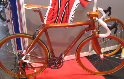

@m-gineering, is dat van fsc hout? :lol:
LeovanLierop schreef: @m-gineering, is dat van fsc hout? :lol:
Ik denk JPN hout :roll:
http://sanomagic.world.coocan.jp/englishindex.html
Mahonie hout dus. :cry:
En over die fiets, dat rijdt toch voor geen hout?
