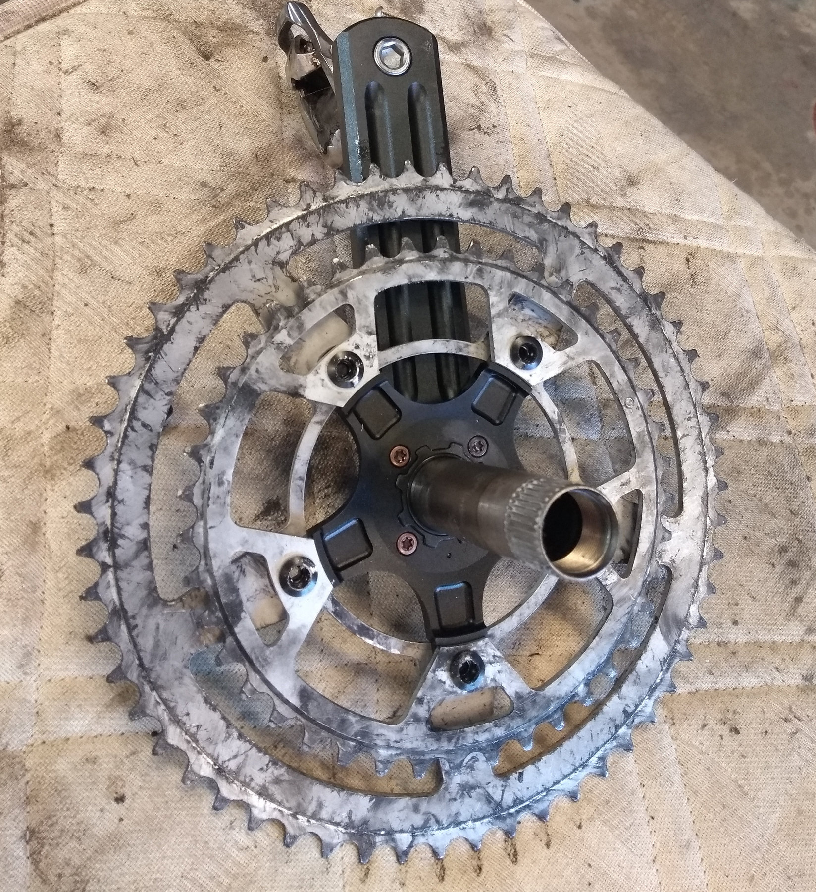

Wat denken jullie hiervan? :) Net de ketting+casette laten vervangen, omdat we toch bezig zijn. (en weer vergeten hoeveel % versleten de ketting nou was :roll: )
Dat is slecht te zien door de schuine foto, maar ik zie een mooie gelegenheid voor een andere trapas :D
Normaal leg ik de nieuwe ketting er op en wat dan nog lekker draait is goed genoeg. Alles wat overslaat moet vervangen worden. Als het alleen soms overslaat kun je ook een paar honderd kilometer fietsen en dan gaat het weer wel, maar dat is meer alleen een werkwijze voor de stadsfiets.
Zien aan een kettingblad of het nog net goed is kan ik nog steeds niet. Kettingbladen waarmee veel te lang door is gefietst met dezelfde ketting herken ik soms wel. :)

Als je een nieuwe ketting met een (te) versleten casette, zal de ketting niet goed in de kransjes vallen en extra snel slijten heb ik begrepen. Andersom gaat ook niet goed en gaat overspringen.
Shadow schreef:
do 19 mar, 2020 23:01
Foto is niet zo heel duidelijk idd. Grote blad heeft in het echt wel duidelijk inslijting op de 'hellingen' van de tanden.
Waarom zou de trapas vervangen moeten worden? Het is volgens mij een zo goed als nieuwe Rotor 3D+ crankset. (over nieuwe aanwinsten gesproken)
Een nieuwe ketting zal ook gaat overspringen op versleten kransjes.
Maar dat extra snel verslijten kan ik wel ontkrachten. Op één cassette gingen de vorige drie kettingen resp 1467, 1769 en 5683 km mee terwijl mijn rijgedrag niet veranderd is en ik de ketting vervangen op Rohloffkaliberstand 0,1. Wel veranderd is het smeermiddel: eerst olie en daarna Ice Wax.
Ook de kettingbladen zijn in die periode van 6500 naar 16000 gegaan en er niet nieuwe op geworden.

bast1aan schreef:
do 19 mar, 2020 23:39
Dat hebben ze al snel hoor. Zoek eens op internet op plaatje van versleten kekkingbladen. Daar zijn er bij waar nauwelijks meer tandjes op zitten. Anderzijds weet je het nooit. Ik heb ooit een stalen 42 gehad waar de nieuwe ketting na 1500 km op oversloeg en er wat niets aan te zien. Misschien een ontwerpfout.
Ik hoop vooral dat die iets uitgesleten tanden niet meer ongunstige overbrenging ketting/tandwiel en extra slijtage gaat betekenen. Als er meer ruimte in de tanden ontstaat zal het onvermijdelijke gevolg zijn dat de krachten niet meer op de hele ketting komt te staan maar alleen bovenaan bij een paar tanden.
Wellicht eens te proberen. Zet spanning op de pedalen en voel of de ketting overal vastgrijpt op de tanden.
Misschien dat ik voor de geplande zomerrit door de bergen ook het grote voorblad vervang, dan gelijk een 61 tands. Het kleine blad van 42 zou in ieder geval kleiner moeten worden. (achter een 11-36 casette, omtrek achterwiel 2,1m).
Zou je denken, maar het is niet, of niet alleen dat, wat er gebeurt.
In werkelijkheid gaat een ketting waarvan de schakels langer zijn geworden het hogerop zoeken: de ketting kruipt omhoog langs de tanden en veroorzaakt steeds hogerop de punten slijtage; totdat het soms vrij plotseling helemaal zout gaat.
